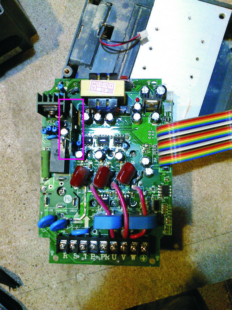

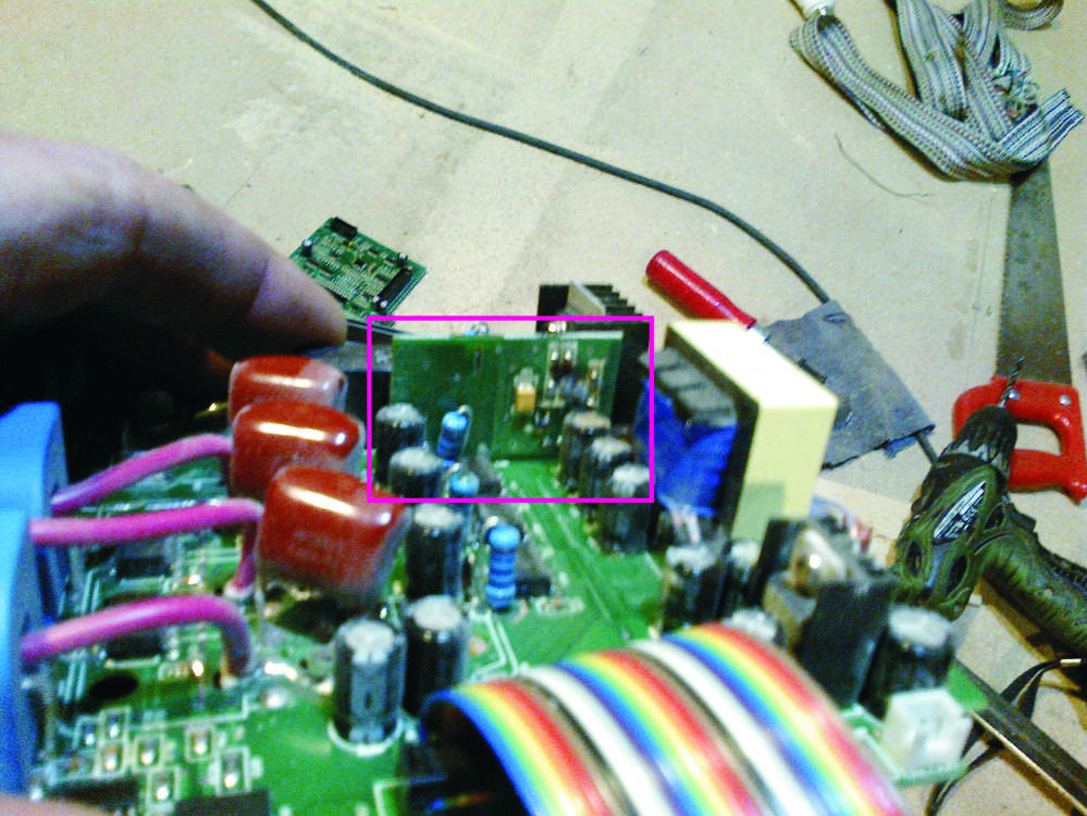

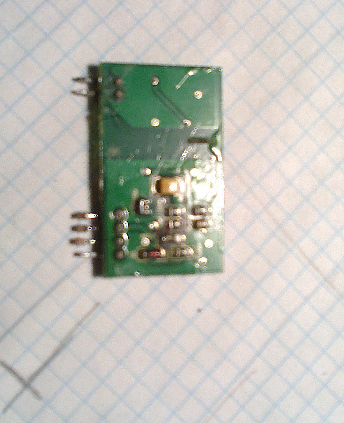

Здравствуйте Всем!
Сегодня во время работы заискрился китайский инвертор HY. Работал на нем больше года.
После вскрытия, обнаружилось место от куда летели искры... (Маленькая плата...)
Народ!!! Подскажите, пожалуйста, что это за плата и за что она отвечает?? Может у кого такое было??
С чего начинать ремонтировать??

Фото сильно засвечены)) :-)

Я про те что белые совсем.
Да и те что ниже не разобрать что где..

Если та мелкосхема, что возле оптрона что-то типа 431 а с четырехногой гребенки дорожки идут к транзистору на радиаторе, то это кусок блока питания. Не велика потеря, скорее всего можно отремонтировать.

Все верно...
От этого транзистора с правый ноги идет дорожка через мелкий резистор вроде R90 - который отлетел в неизвестном направлении. Затем по этой дорожке идет к резистору большому синий в полоску..))) - который взрывается и переходит все на эту гребенку где выгорают элементы с двух сторон... Как распознать эти элементы?? От чего это могло случиться?? Скачек? Или маленькое напряжение..?

issa100 писал(а):резистору большому синий в полоску
Пробило транзистор, он быстрее всего унес эмитерный резистор(синий в полоску). Высокое напряжение пошло на шим контроллер и, скорее всего, унесло и его перед тем как сгорел мелкий резистор. Вобщем ничего страшного. Причин может быть великое множество. Превышение коллекторного напряжения вслествие выхода из строя снаббера, может высох электролит и не успела сработать защита при торможении, может быть нарушение в схеме обратной связи стабилизатора напряжения. Если Вам это ни о чем не говорит, лучше обратиться к специалисту. Номиналы элементов восстановить не трудно, но нужно найти причину. Ну или заменить все в подозрительных местах.
