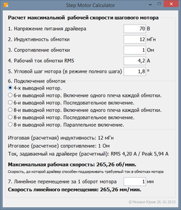

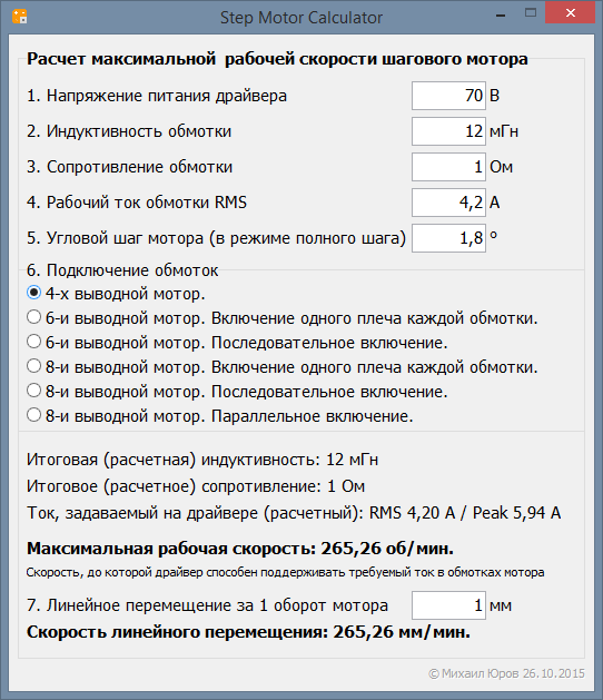

Подставил числа в программку.Ворон226 писал(а):вал, т.е. ШД должен обеспечивать около 0,1кг*м при оборотах двигателя = 600 об*мин.
ШД: PL86H151-D14 - момент на валу 122 кг*см=1,22кг*м
Драйвер - CW8060 : установлен микрошаг 1/4, ток 4,2А
Блок питания: 70В 5А
Не получается 600 об/мин. И еще - на драйвере выставлен ток 4,2 А, я полагаю, по столбцу RMS?
На очень околонулевых скоростях резонансов быть не должно, и мотор должен обеспечивать паспортный момент.
(я бы поставил микрошаг помельче)
- MX_Master
- Мастер
- Сообщения: 6822
- Зарегистрирован: 27 июн 2015, 19:45
- Репутация: 3113
- Настоящее имя: Михаил
- Откуда: Алматы
- Контактная информация:
Re: Резонанс и ШД (нужна помощь)
Для таких оборотов нужны все 85V, заниженный ток и никаких подклинок. Сможет ли текущий БП на 70V выдавить из себя такое напряжение, думаю нет. Да и драйвер не сказать, чтобы сахар.
Но, видимо, автор считает как-то иначе, и занимается поиском той таинственной силы, которая загадочно уменьшает момент и создаёт резонанс.
- michael-yurov
- Почётный участник
- Сообщения: 11385
- Зарегистрирован: 26 июл 2012, 00:10
- Репутация: 4703
- Настоящее имя: Михаил Львович
- Откуда: Новоуральск
Угадай, на сколько изменятся максимальные обороты, если повысить напряжение на 20%?MX_Master писал(а):Для таких оборотов нужны все 85V
Правильный ответ - на 20%.
Т.е. будет не 265 об/мин, а 322 об/мин. Это все равно никак не 600.
А вот драйвер не потянет, т.к. у него максимальное напряжение 80 В, и нужно бы еще запас оставить.
Ну а снижать ток бессмысленно, если нужен высокий крутящий момент.
Во сколько раз уменьшишь ток - во столько же уменьшится и крутящий момент.

На будущее можно подбирать так:Ворон226 писал(а):Но очень хочется разобраться с вопросом на будущее (в данном случае не было возможности просчитать заранее необходимый момент на шнеке...).
- открываем описание шаговика, например http://purelogic.ru/doc/PDF/SM/PL86H151-4.2-4.pdf
- открываем калькулятор и вбиваем параметры шаговика - http://vydrenko.ru/StepMotorCalc.html#L ... U=70,S=200
- смотрим результат и сравниваем полученную скорость с желаемой
