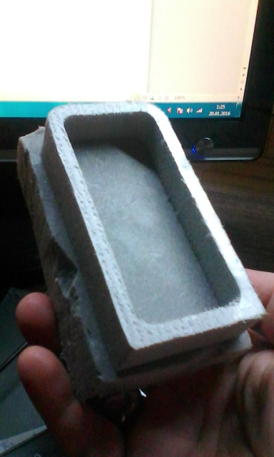

Сегодня по своему особенный день, для моего станочка и для меня. На днях я отпилил плиту 40мм из дюраля и меня раздирало любопытство и интерес к новым материалам, пробовал пилить детальку из пенопласта и о чудо она выпилилась.
IMG_20160120_012616.jpg (5024 просмотра) <a class='original' href='./download/file.php?id=69303&mode=view' target=_blank>Загрузить оригинал (55.91 КБ)</a>
Волшебная сила пенопласта(не смешно, если не смотрели м/ф "Вольт" :hehehe: )
Правда, перед этим я целы выходной буквально пытал форумчанина AlexNikov, который помог удачно настроить постпроцессор для SolidCAM. Кроме того дал ценные советы по работе в данном каме, за что ему низкий поклон и Огромное спасибо :good: . Алексей, я твой должник, если что, чем смогу помогу, обращайся! :beer_blow: :beer_blow: :beer_blow:

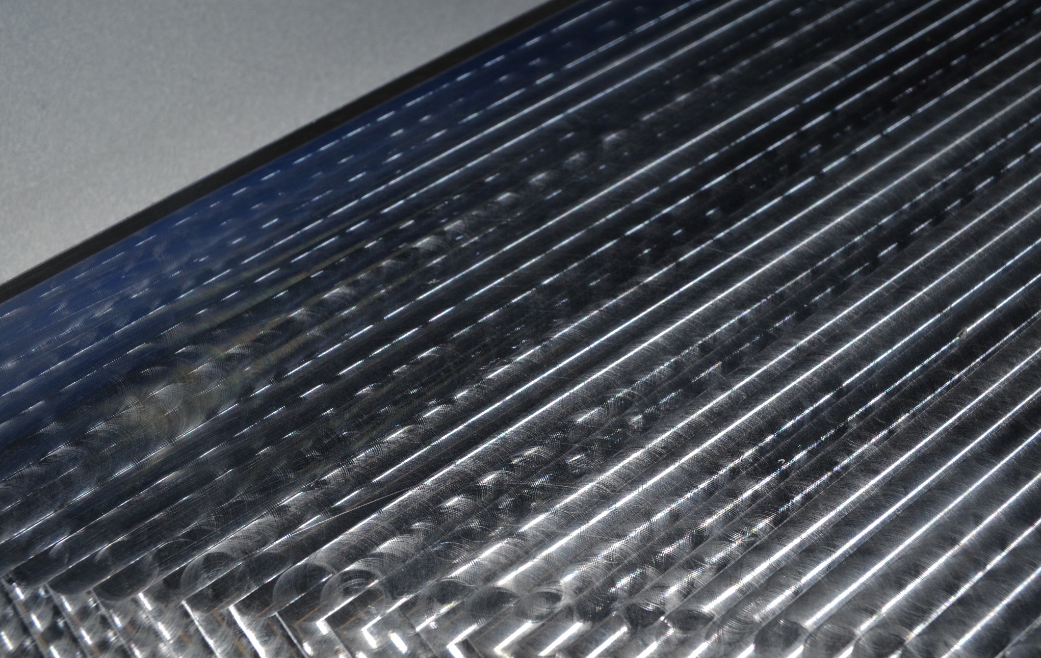

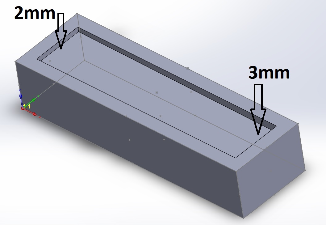

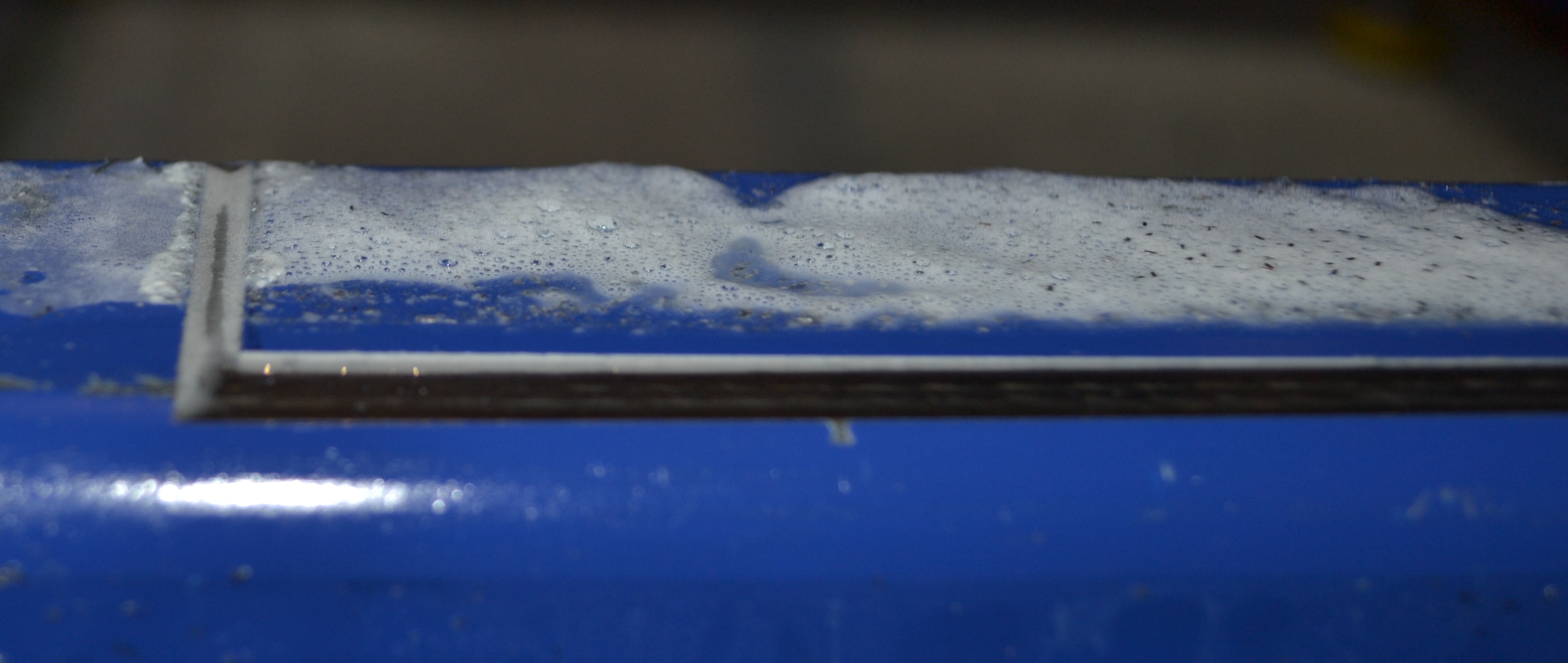

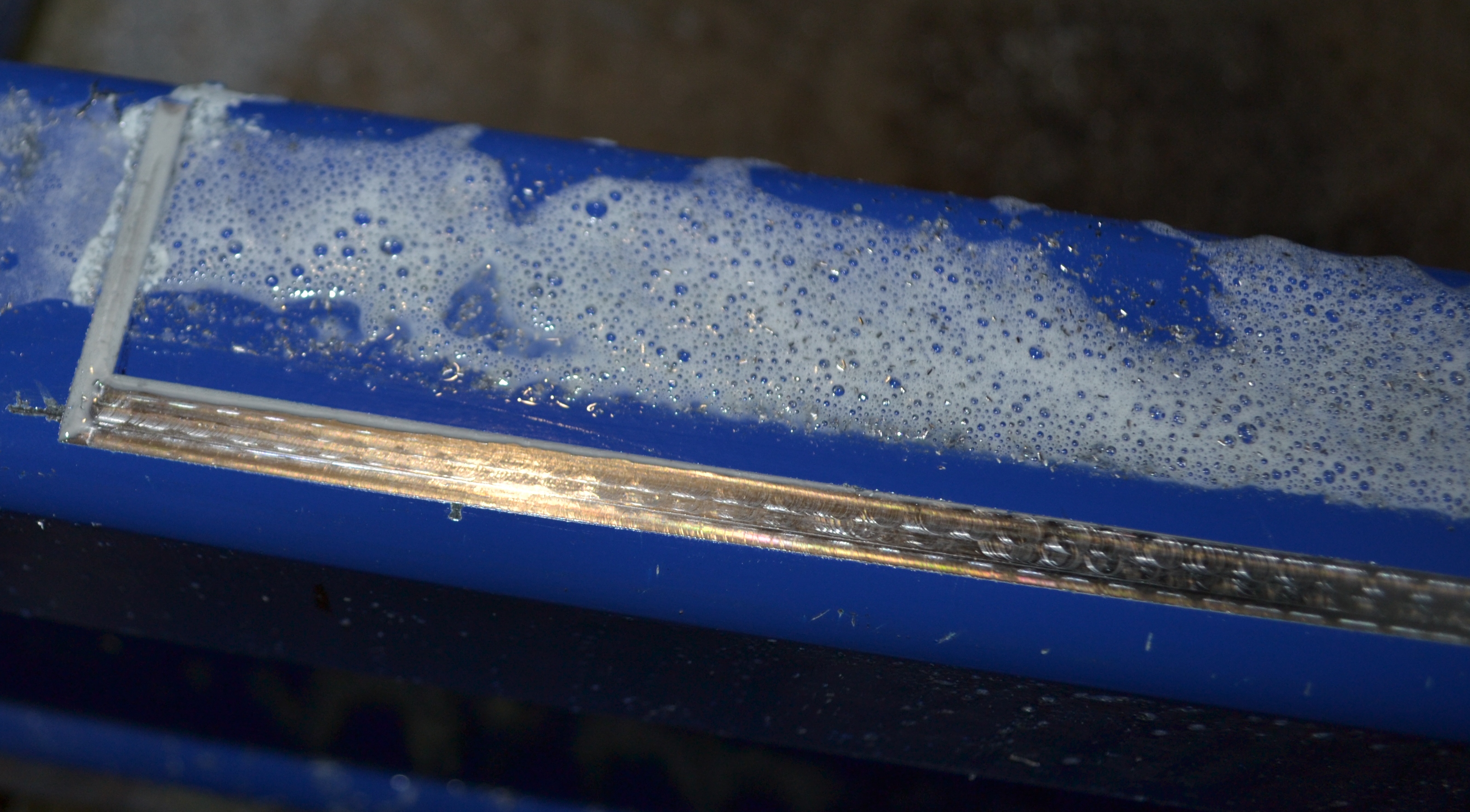

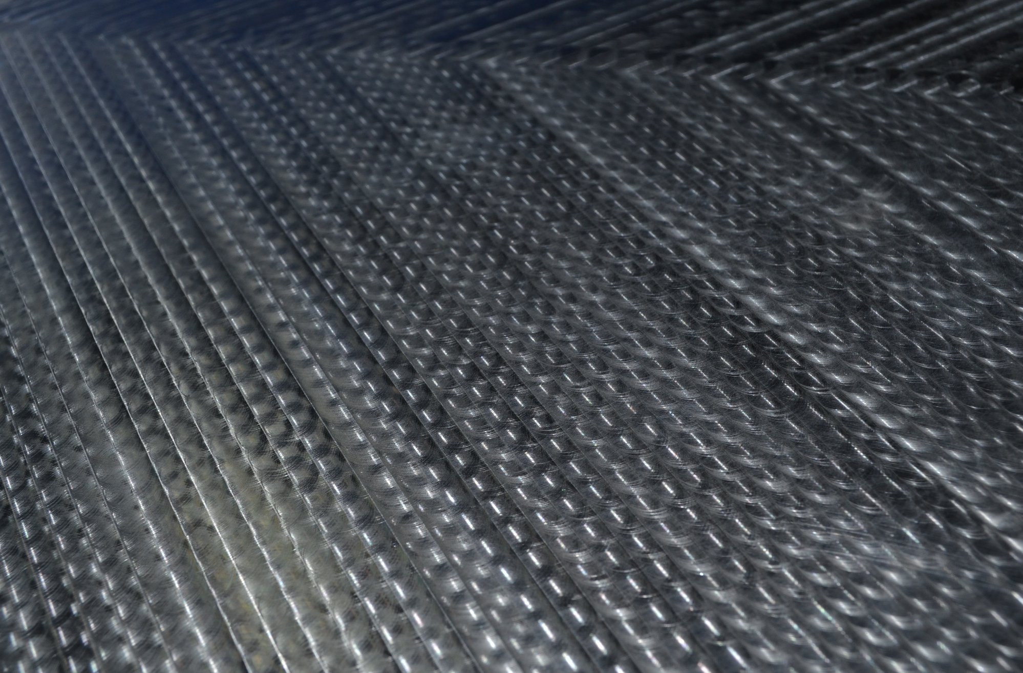

По солидкам есть один вопрос, который не позволяет мне продвинуться в строительстве станка дальше. Часть вопроса я решил но через всем известное место, хочу по уму научиться. Вопрос попробую сформулировать наверное уже завтра.
«Беда» с которой борюсь на фото и видео ниже (про опору стола)
1.JPG (5024 просмотра) <a class='original' href='./download/file.php?id=69295&mode=view' target=_blank>Загрузить оригинал (1.44 МБ)</a>
2.JPG (5024 просмотра) <a class='original' href='./download/file.php?id=69296&mode=view' target=_blank>Загрузить оригинал (2.14 МБ)</a>
3.JPG (5024 просмотра) <a class='original' href='./download/file.php?id=69297&mode=view' target=_blank>Загрузить оригинал (2.11 МБ)</a>
4.JPG (5024 просмотра) <a class='original' href='./download/file.php?id=69298&mode=view' target=_blank>Загрузить оригинал (2.01 МБ)</a>
5.JPG (5024 просмотра) <a class='original' href='./download/file.php?id=69299&mode=view' target=_blank>Загрузить оригинал (1.87 МБ)</a>
6.JPG (5024 просмотра) <a class='original' href='./download/file.php?id=69300&mode=view' target=_blank>Загрузить оригинал (3.08 МБ)</a>
https://youtu.be/thCWsdXhbSQ
Ну думаю, если два дня не могу сам разобраться в чем дело и как победить, дай немного по экспериментирую, отвлекусь немного. Замахнулся я на гравировку аж по стали, чем остался доволен, не ожидал. Звук вполне терпимым оказался, немного жестковато врезание на последней операции, но яж впервые с таким. Думаю когда стол ляжет общая жесткость будет еще лучше. Много рисок на детальке из-за недостаточного вымывания стружки, они шелестят напоминая звук шелеста песка в подшипниках. Если, например, 0,1 одним проходом снять, то поверхность лучше чем шлифованная(по крайней мере лучше чем на тех детальках, которые мне делали шлифовкой). Ну пока в таком виде проект, я спать.

В самом начале на видео звук опасный, фрезу можно поломать при такой вибрации. Что за скачки скоростью шпинделя?
Atom42
Сообщения: 715
Репутация: 286
Настоящее имя: Денис
Откуда: Кемерово
Re: Мой "небольшой гравер" по цветным металлам "Atom 500x700
Сообщение Atom42 »
john1987887 писал(а):В самом начале на видео звук опасный, фрезу можно поломать при такой вибрации. Что за скачки скоростью шпинделя?
Солидкам так уп сделал, не знаю, что он там думает.
AlexNikov
Сообщения: 1206
Репутация: 721
Откуда: Томск
Сообщение AlexNikov »
john1987887 писал(а):Что за скачки скоростью шпинделя?
СолидКАМ меняет обороты шпинделя при заглублении по спирали и на рабочих режимах. Обычно при спиральном заглублении обороты ниже, а на рабочих подачах (когда трахоиду режет) обороты выше.
Atom42 писал(а):«Беда» с которой борюсь на фото и видео ниже (про опору стола)
Не совсем пойму что нужно сделать - карман с уклоном "дна"?
Atom42
Сообщения: 715
Репутация: 286
Откуда: Кемерово
Сообщение Atom42 »
AlexNikov писал(а):Не совсем пойму что нужно сделать - карман с уклоном "дна"?

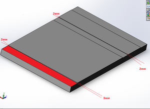

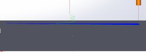

Ну, наверное так это называется. Мне нужно пропилить один из пазов под углом в плите, плоскость которого, под углом относительно к другому. Какую стратегию применить?
У меня не получается обработать плоскость под углом, либо заготовка встает под углом, либо плоскость обрабатывается на единую глубену :wik:
плита.png (4836 просмотров) <a class='original' href='./download/file.php?id=69613&mode=view' target=_blank>Загрузить оригинал (110.57 КБ)</a>
Как красную плоскость обработать???

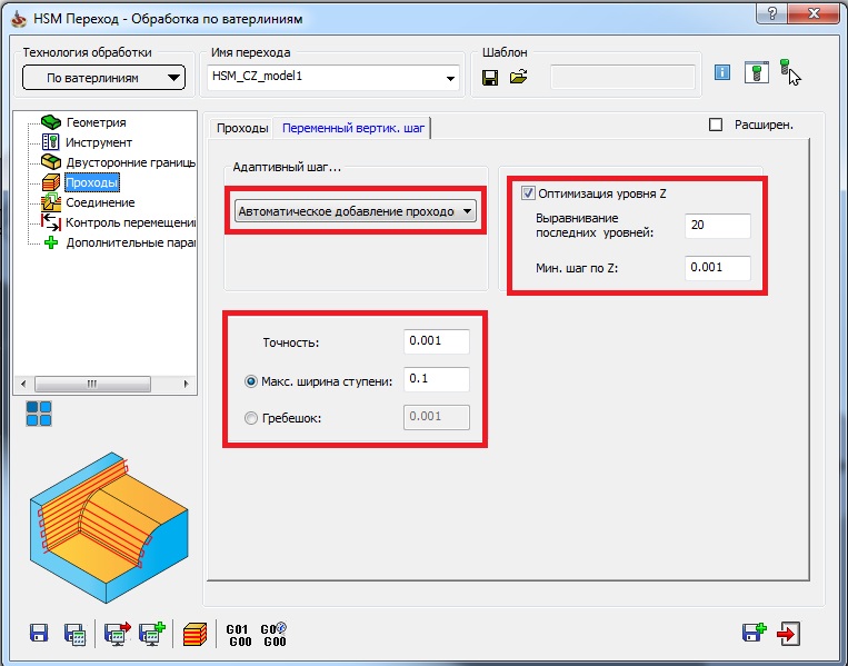

AlexNikov
Сообщения: 1206
Репутация: 721
Откуда: Томск
Вложение плита.png больше недоступно

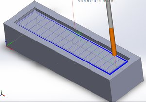

Получилось сделать такое с помощью 3D HSM:
Детальку сделал с карманом с перепадом высоты 1мм:
1.jpg (4812 просмотров) <a class='original' href='./download/file.php?id=69614&mode=view' target=_blank>Загрузить оригинал (79.1 КБ)</a>
При построении по переходу 3D HSM и изменении параметров (красным) получил разую точность выполнения уклона:
2.jpg (4812 просмотров) <a class='original' href='./download/file.php?id=69618&mode=view' target=_blank>Загрузить оригинал (116.49 КБ)</a>
1. Ступень - 5мм:
ступень_5.jpg (4812 просмотров) <a class='original' href='./download/file.php?id=69615&mode=view' target=_blank>Загрузить оригинал (148.7 КБ)</a>
2. Ступень - 0,5мм:
ступень_0.5.jpg (4812 просмотров) <a class='original' href='./download/file.php?id=69616&mode=view' target=_blank>Загрузить оригинал (217.58 КБ)</a>
Вид сбоку под прямым углом - видим что УП работает по скосу:
Уклон.jpg (4812 просмотров) <a class='original' href='./download/file.php?id=69617&mode=view' target=_blank>Загрузить оригинал (34.48 КБ)</a>
В стратегии этой куча настроек и параметров...первый раз на неё сейчас глядел, можно повертеть покрутить мб чего еще интересного с ней можно сотворить.
Надеюсь это оно, то что ищем :D

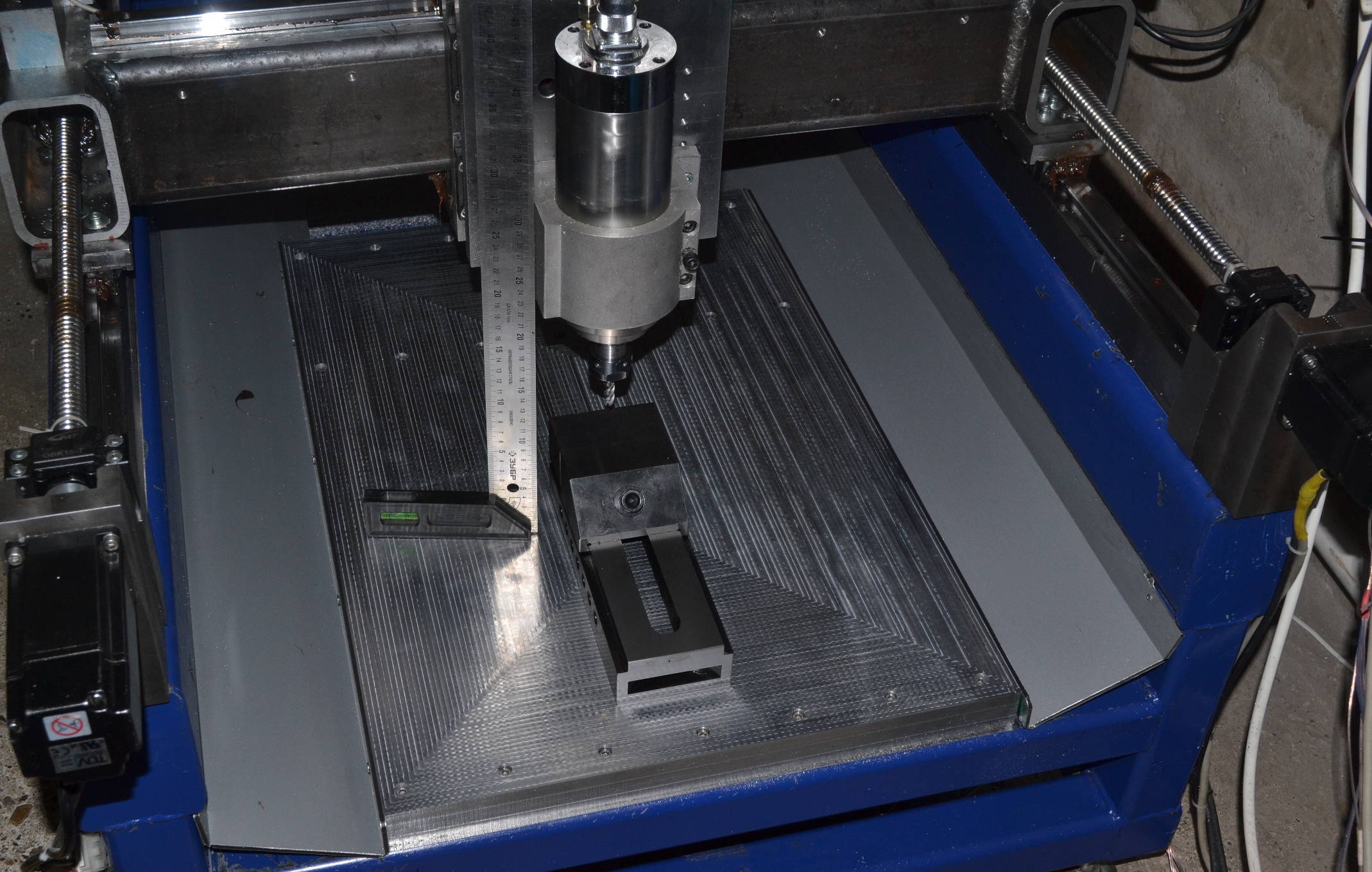

Вроде бы чуть-чуть разобрался с солидкамом и нормально выпилил что планировал. Практически закончил со столом, а вот что дальше сним делать не знаю :wik:

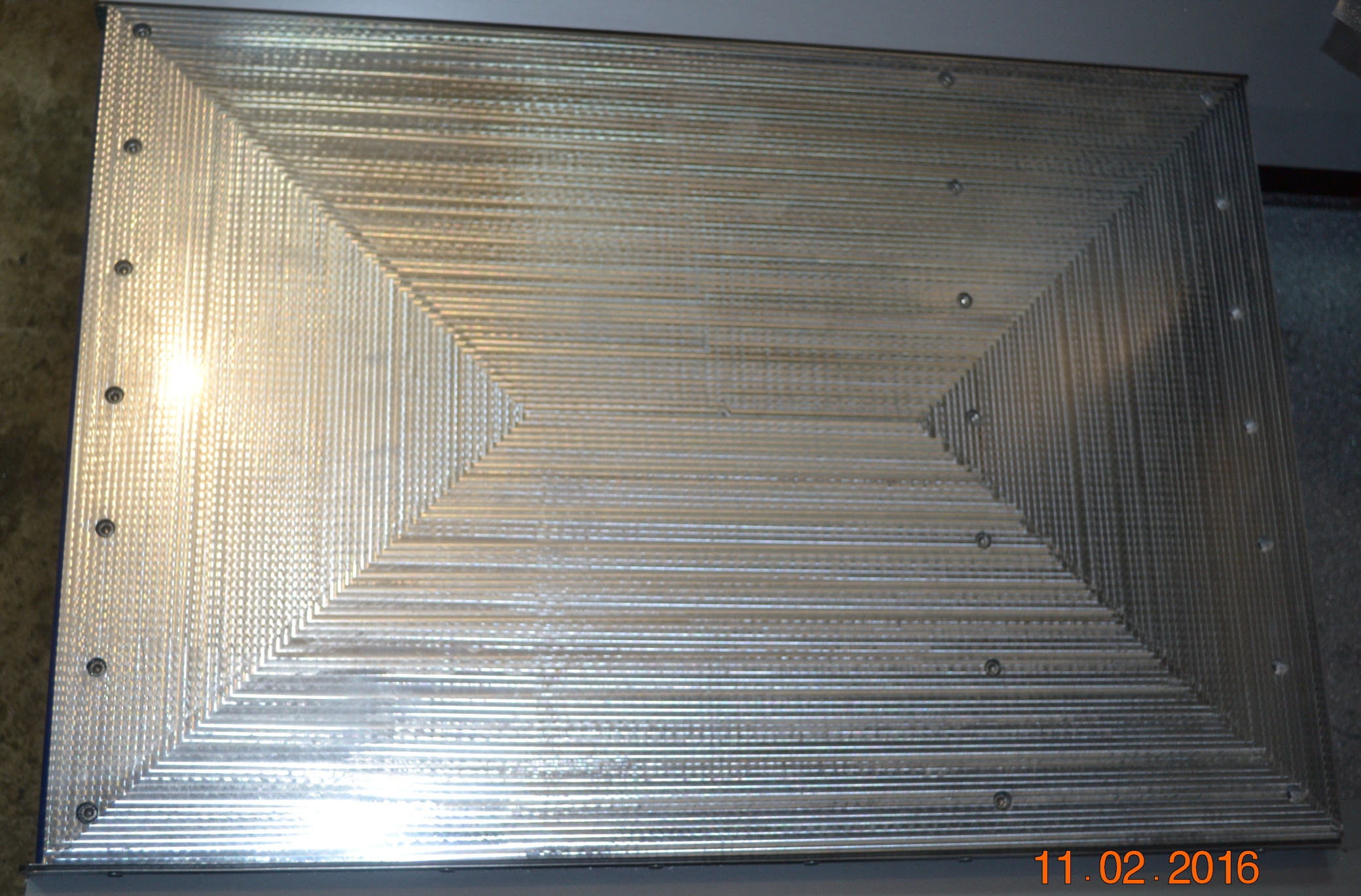

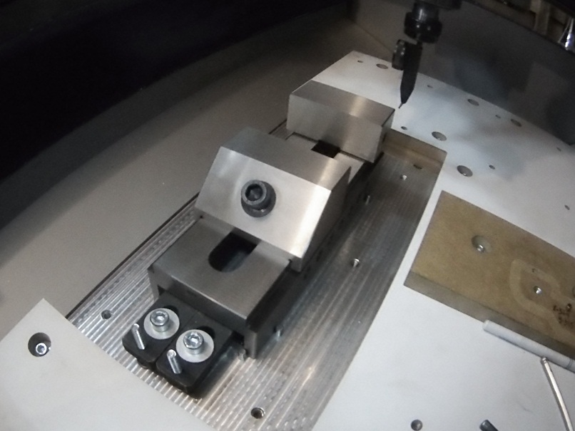

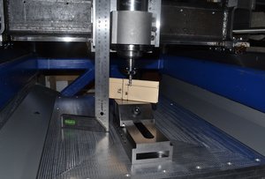

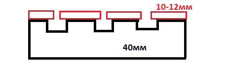

Суть в чем, планировал сделать с Т- пазом по такой схеме
А после того как прикинул тисочки на стол, как-то грустно стало :cry: пространства-то совсем не остается (фреза 8 на фото)
Хочу совета спросить: А есть ли жизнь без Т-пазов и насколько она печальна? Посоветуйте как жить дальше :thinking:
Фото прикладываю ;)
DSC_1863.JPG (4608 просмотров) <a class='original' href='./download/file.php?id=71846&mode=view' target=_blank>Загрузить оригинал (1.95 МБ)</a>
Обрезок от 5л бутылки очень спасает от опилок, выше шпинделя не взлетают :good:
Получилось как-то так:
DSC_1867.JPG (4608 просмотров) <a class='original' href='./download/file.php?id=71847&mode=view' target=_blank>Загрузить оригинал (1.37 МБ)</a>
DSC_1868.JPG (4608 просмотров) <a class='original' href='./download/file.php?id=71848&mode=view' target=_blank>Загрузить оригинал (1.44 МБ)</a>
DSC_1870.JPG (4608 просмотров) <a class='original' href='./download/file.php?id=71849&mode=view' target=_blank>Загрузить оригинал (1.35 МБ)</a>

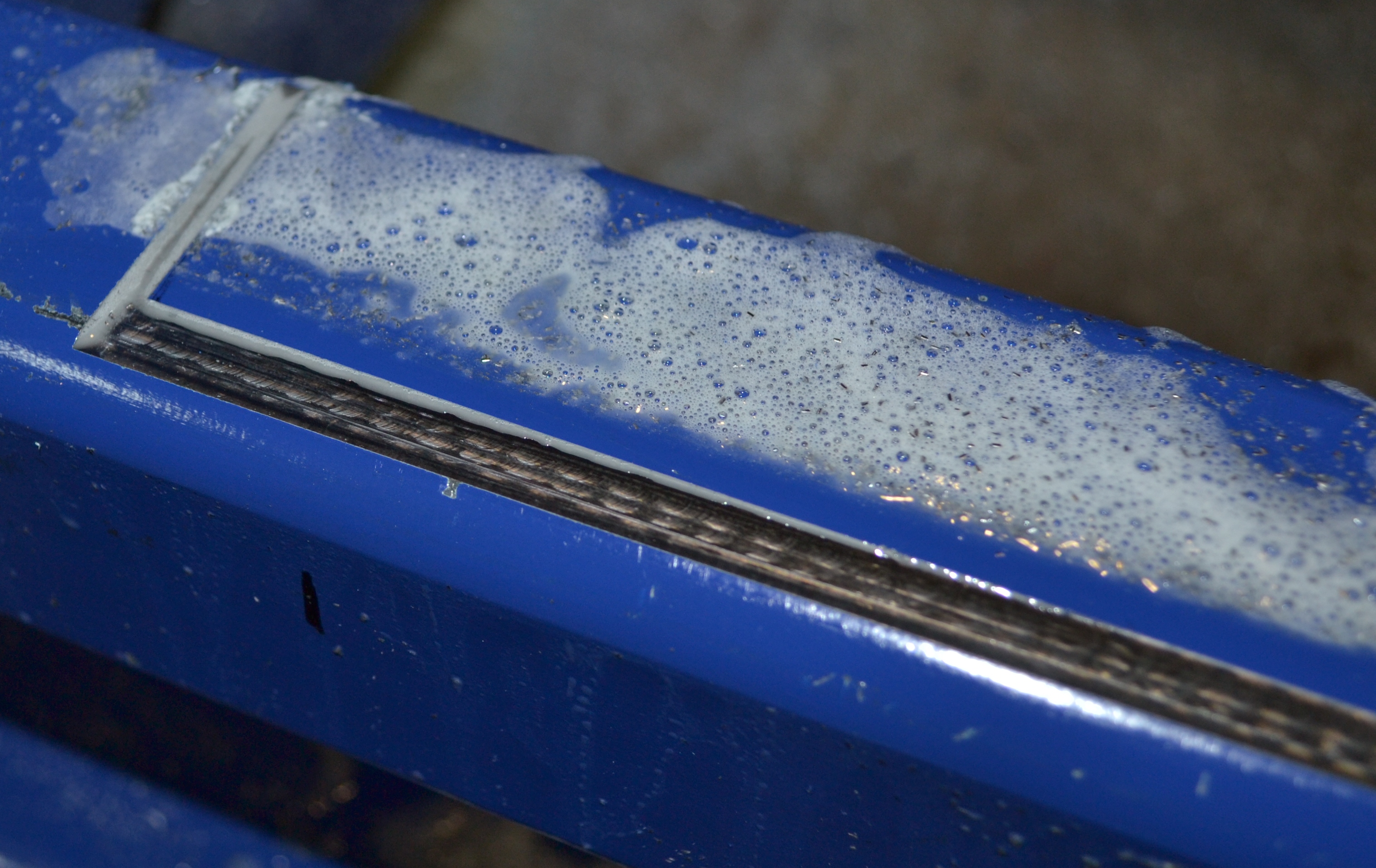

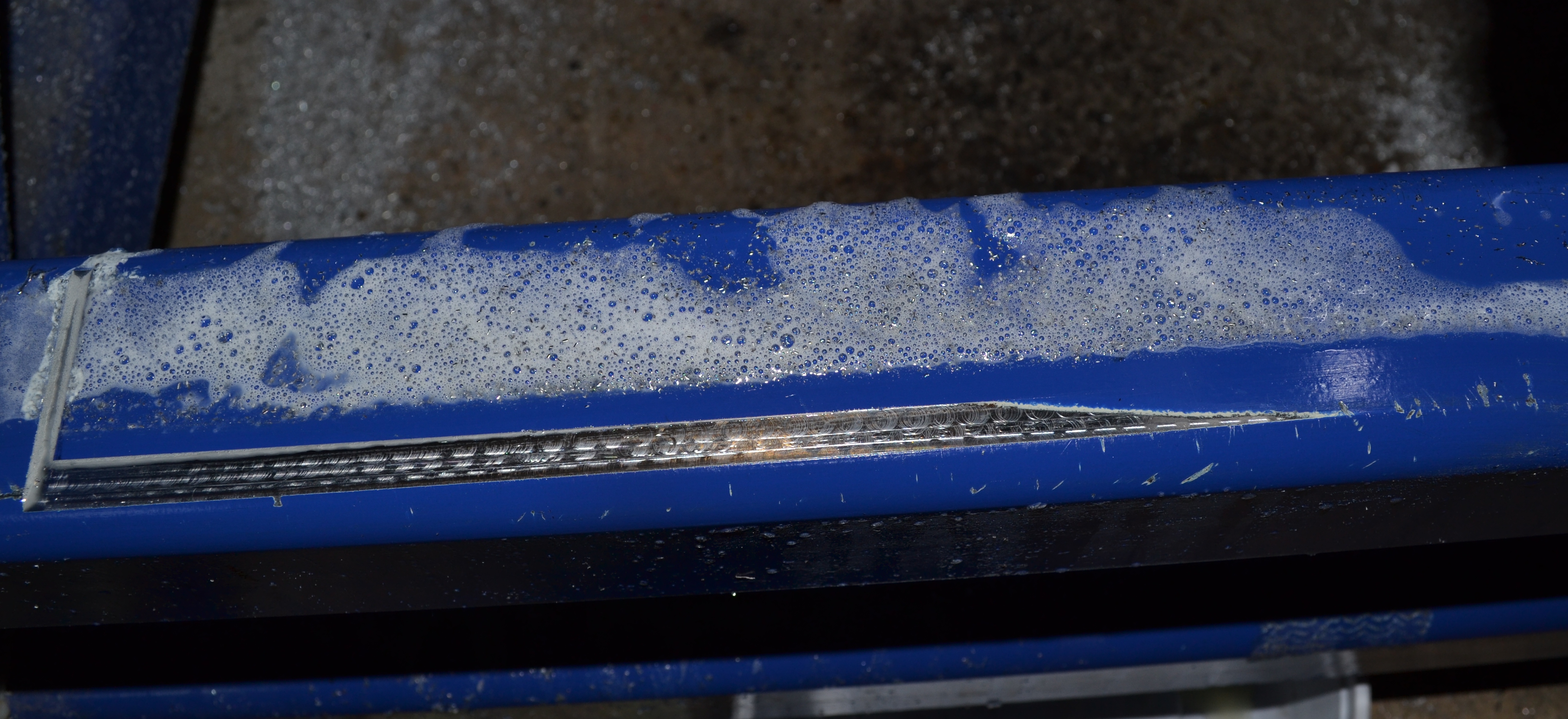

Приходилось с брызгалкой сидеть-поливать, плакировка то еще зло оказывается, очень коварное зараза, разок наматывал на фрезу :oops: без последствий.
Композита, который к стенкам прикреплен, немного на зад не хватило, надо доделать.

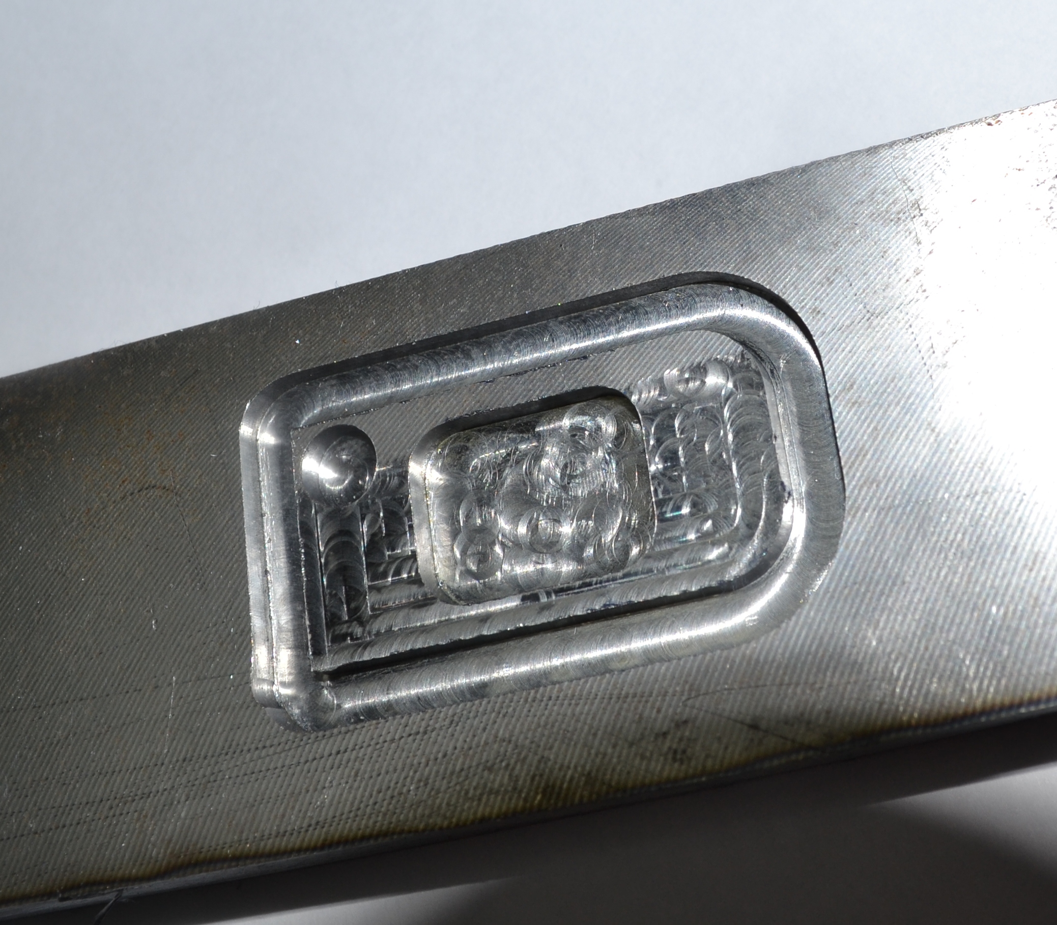

А вот с чем хотелось бы разобраться
DSC_1871.JPG (4608 просмотров) <a class='original' href='./download/file.php?id=71850&mode=view' target=_blank>Загрузить оригинал (1.55 МБ)</a>
DSC_1874.JPG (4608 просмотров) <a class='original' href='./download/file.php?id=71851&mode=view' target=_blank>Загрузить оригинал (1.24 МБ)</a>
DSC_1877.JPG (4608 просмотров) <a class='original' href='./download/file.php?id=71852&mode=view' target=_blank>Загрузить оригинал (1.14 МБ)</a>
Места не много конечно
живут люди без Т пазов, видимо и тебе придется :)
Atom42
Сообщения: 715
Репутация: 286
Откуда: Кемерово
Сообщение Atom42 »
Да похоже, я хотел что бы те, кто так живет подсказали мож какую сверловку под резьбы сделать на столе, в смысле какие расстояния между резьбами, ну чтобы весь стол-то не дырявить. Есть же стандарты на Т-пазы, может кто подскажет подобное по резьбам, или из опыта.
Пойду у фрезеряги посмотрю :)

Т-образные полоски привинтить не вариант?

А шпиндель выше перекрутить есть возможность ? или до стола не будет доставать ?
Atom42
Сообщения: 715
Репутация: 286
Откуда: Кемерово
Сообщение Atom42 »
Можно, но сильно не выиграть, пространства под порталом не добавиться.

Atom42 писал(а):А после того как прикинул тисочки на стол, как-то грустно стало пространства-то совсем не остается (фреза 8 на фото)
а если тисочки утопить в стол?, выфрезеровать для него приямок где нибудь в углу, миллиметров 25-30, выигрыш по высоте будет

Вот тут кто то на форуме заготовки к столу приклеивал, вроде как и держалось нормально и потом можно отцепить.

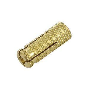

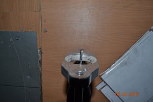

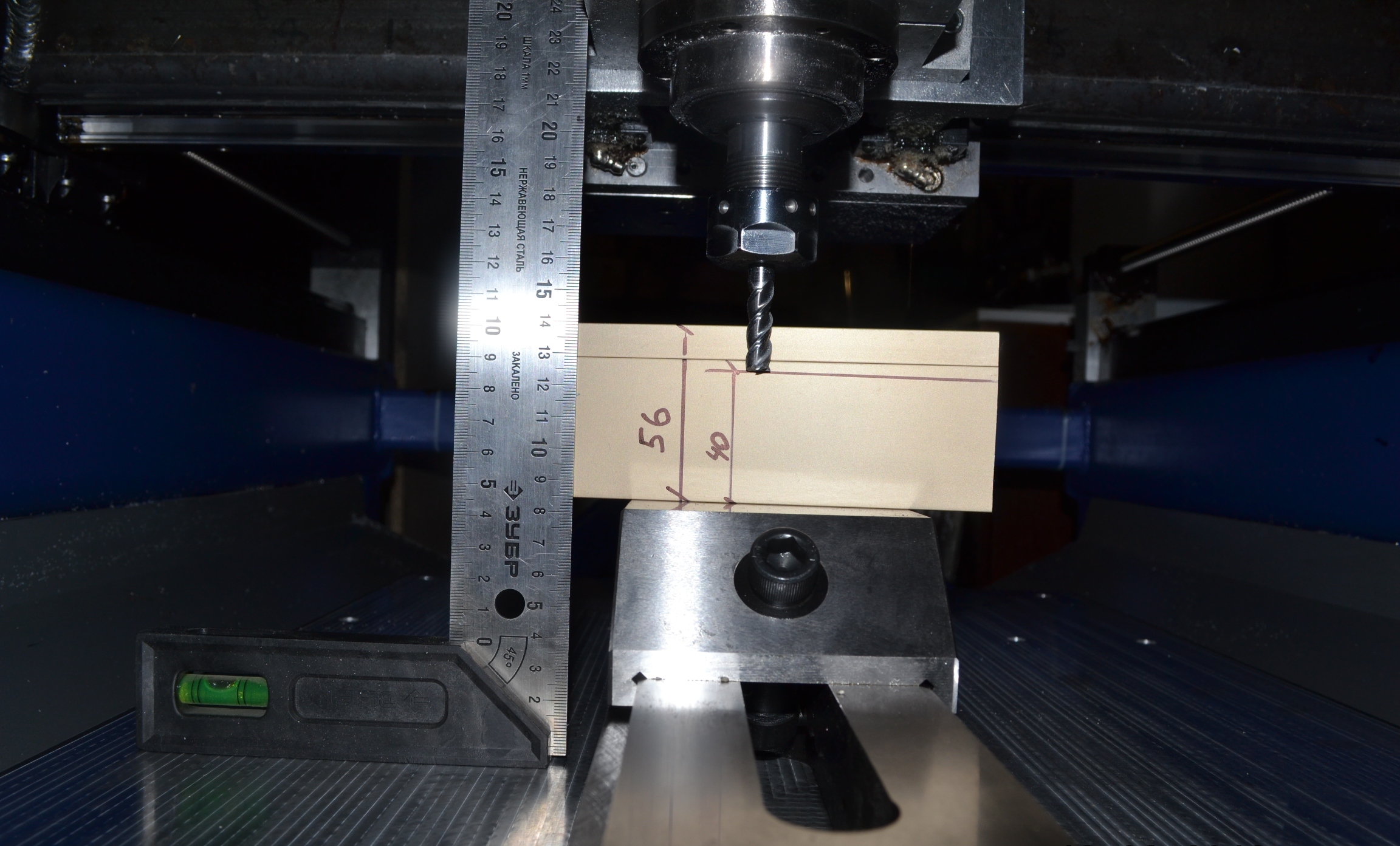

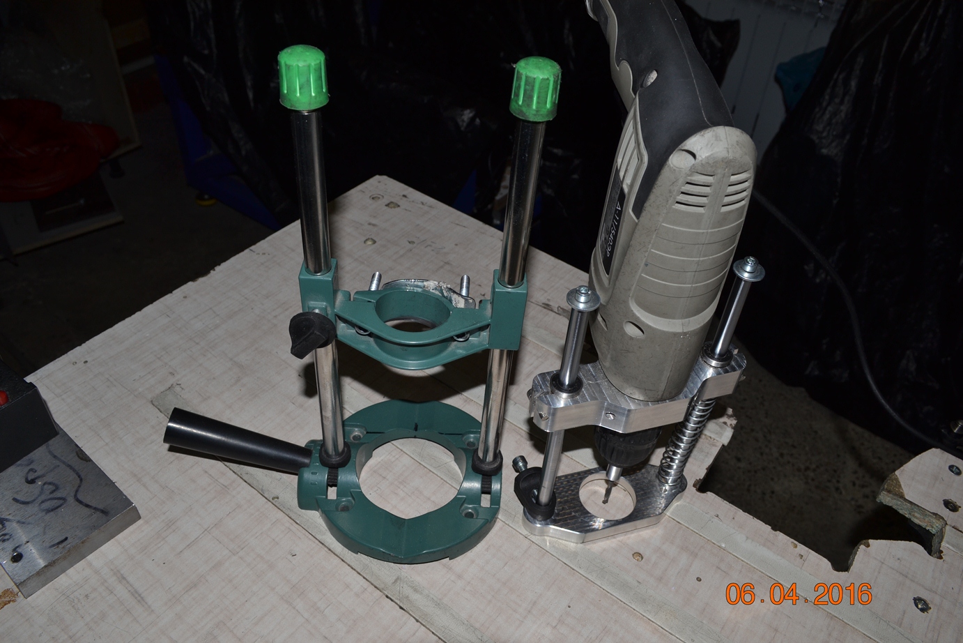

Помаленьку тренируюсь, пытаюсь освоить свой аппарат. Со столом пока экспериментирую, прикрутил два листа МДФ 16мм, толще в городе не нашел, так чтобы кусочек, лист пожалуйста, но куда мне его. В целом мне не очень нравится, но пока так, потом с появлением опыта наверное сниму. Не нравится так как на мой взгляд, сильно теряется жесткость, при обработе на тисках (они к столу прикручены) звук намного приятнее и мягче.
Крепил я этот бутерброд на вот такие штуки
fwerwe.jpg (4135 просмотров) <a class='original' href='./download/file.php?id=76901&mode=view' target=_blank>Загрузить оригинал (20.55 КБ)</a>
Тоже не очень нравится, не все одинаково хорошо держаться в дюрале, вытягиваются из отверстия, хотя делал с натягом, местами сильным. Так же эти анкера вставлял и в сам МДФ как закладные, держат еще хуже. Общего вида нет, есть кусочек с тисками, думаю понятно что к чему.
FILE0048.JPG (4135 просмотров) <a class='original' href='./download/file.php?id=76902&mode=view' target=_blank>Загрузить оригинал (112.03 КБ)</a>
В общем пока в поиске и экспериментах :)
Есть первые детальки, делал для себя, получилось не плохо, но не без косяков, отсутствие какого либо опыта сказалось :hehehe: Косяки касаются только эстетики, где-то фаски не сделал, где-то режимы не те, по мелочам, главное по размерам порядок.
Варварски была уничтожена фреза 6мм, ваще нулевая, на самой первой заготовке, после замены не обнулился по Z :freak: ее просто разорвало, есть даже видео где-то этого эпизода :oops: За то теперь не забываю :hehehe:
Видео наснимал, но пока комп в гараже с телефона много не закинуть, может потом как нибудь.

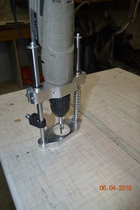

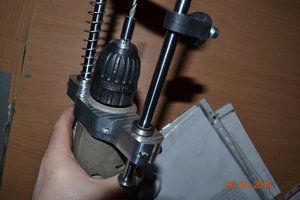

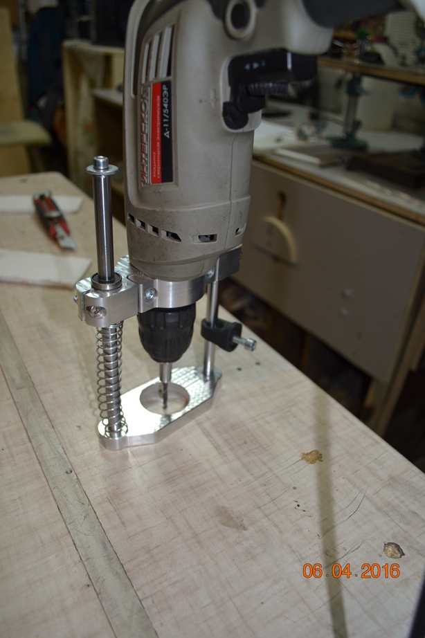

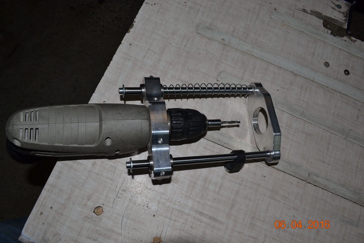

Покажу кратенько чего сделал. Вообщем делаю себе кондуктор присадочный, а к нему стойку сверлильную. Была у меня китайская, она кривая сильно с люфтами и прочими недостатками, вот решил сделать правильную, как мне видеться. Использовал линейные направляющие 10 мм и подшипники линейные.Мне понравилось, что получилось, маленькая, точная и еще не знаю какая :)
DSC_1951.JPG (4135 просмотров) <a class='original' href='./download/file.php?id=76909&mode=view' target=_blank>Загрузить оригинал (539.4 КБ)</a>
DSC_1944.JPG (4135 просмотров) <a class='original' href='./download/file.php?id=76904&mode=view' target=_blank>Загрузить оригинал (272.11 КБ)</a>
DSC_1945.JPG (4135 просмотров) <a class='original' href='./download/file.php?id=76905&mode=view' target=_blank>Загрузить оригинал (488.35 КБ)</a>
