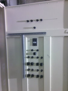

Подвернулась работенка...
Необходимо собрать систему каскадного управления четырьмя насосами с поддержанием давления и автоматическим чередованием по времени.
Кто бы знал, как я люблю такую работу... :ura:
Шкаф делали местные мастера по моим чертежам.

Сейчас шкаф управления на такой стадии:
IMG_20160402_184345.jpg (8377 просмотров) <a class='original' href='./download/file.php?id=76631&mode=view' target=_blank>Загрузить оригинал (1.11 МБ)</a>
2016-04-02 16.46.25.jpg (8377 просмотров) <a class='original' href='./download/file.php?id=76634&mode=view' target=_blank>Загрузить оригинал (1.1 МБ)</a>
IMG_20160402_184332.jpg (8377 просмотров) <a class='original' href='./download/file.php?id=76632&mode=view' target=_blank>Загрузить оригинал (909.62 КБ)</a>
IMG_20160402_170949.jpg (8377 просмотров) <a class='original' href='./download/file.php?id=76633&mode=view' target=_blank>Загрузить оригинал (972.09 КБ)</a>
Силовая часть почти смонтирована, завтра буду начинать монтаж цепей управления...

Не пробовали использовать Ритталовскую систему шин RiLine? У нас на заводе используется - очень удобно!
Безымянный.png (8328 просмотров) <a class='original' href='./download/file.php?id=76660&mode=view' target=_blank>Загрузить оригинал (989.7 КБ)</a>
riline60.jpg (8328 просмотров) <a class='original' href='./download/file.php?id=76658&mode=view' target=_blank>Загрузить оригинал (21.04 КБ)</a>
rittal-riline60-plus.jpg (8328 просмотров) <a class='original' href='./download/file.php?id=76659&mode=view' target=_blank>Загрузить оригинал (25.78 КБ)</a>
Правда цена, скорее всего, кусачая будет, а шкаф, судя по IEK, Delta и подобному оборудованию, ориентирован как бюджетный вариант.
Ещё мне не очень нравится что раздача питания на софтстартеры идёт снизу. К тому же - зачем на каждый софтстартер стоит по два контактора последовательно???
А в целом хорошо сделано, аккуратно :good:

Kopyloff писал(а):Не пробовали использовать Ритталовскую систему шин RiLine?
Искал предохранительные группы на шинах, не нашел. Я даже эти еле нашел под заказ... И качеством они не очень, если честно.
Kopyloff писал(а):Ещё мне не очень нравится что раздача питания на софтстартеры идёт снизу.
То не на сфтины питание, а выход с частотника на контакторы. 4 жилы по 50 кв.мм. на каждую выходную фазу подключить было проблематично, поэтому сделал так.
Kopyloff писал(а):К тому же - зачем на каждый софтстартер стоит по два контактора последовательно???
Там вывод на движки находтся между контакторами. Подключение через окошко в монтажной панели к шинкам между ними. Там система такая, что когда включен нижний контактор, насос работает от частотника, когда верхний от сети через софтину.

А зачем тогда софтстартеры? Разогнал насос на ПЧ, отключил ПЧ и включил его контактором на байпас. Следующие насосы также. Последний насос уже от ПЧ регулируется и поддерживает уровень/давление. А где контроллер который будет всем переключениями рулить?
Тима
Сообщения: 3073
Репутация: 1089
Настоящее имя: Тимур
Откуда: КБР
Re: Дело рук моих...
Сообщение Тима »
Kopyloff писал(а):А зачем тогда софтстартеры?
Для ручного режима. У этих софтин есть режим подхвата работающего двига. Сначала хотел просто поставить софтину вместо контактора сети, но мне сказали что на выход софтин лучше не подавать напругу с выхода частотника. Поэтому и пришлось такую схему городить.
Kopyloff писал(а):А где контроллер который будет всем переключениями рулить?
А его нету. Контроллер в частотник встроен, он всем и рулит.

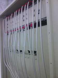

Сделал монтаж цепей управления...
IMG_20160404_182127.jpg (8200 просмотров) <a class='original' href='./download/file.php?id=76789&mode=view' target=_blank>Загрузить оригинал (959.6 КБ)</a>
IMG_20160404_182100.jpg (8200 просмотров) <a class='original' href='./download/file.php?id=76790&mode=view' target=_blank>Загрузить оригинал (1.33 МБ)</a>
IMG_20160404_182047.jpg (8200 просмотров) <a class='original' href='./download/file.php?id=76791&mode=view' target=_blank>Загрузить оригинал (1011.6 КБ)</a>

Сходу, за что глаз зацепился:
- я бы клеммники подпружиненные поставил вместо винтовых - их не нужно периодически протягивать
- отсутствие маркировки проводов
- отсутствие подписей оборудования/кнопок и т.п.
- цветовая дифференциация проводов по уровню напряжения - разделить по цветам 24В, 220В, 380В
Вот тогда было бы идеально! (Хотя, как известно - лучшее враг хорошего :) )

Kopyloff писал(а):- я бы клеммники подпружиненные поставил вместо винтовых - их не нужно периодически протягивать
как говорится "за неимением...".
Kopyloff писал(а):- отсутствие маркировки проводов
Маркировку для проводов купил. Но, меня очень ограничили по времени.
Kopyloff писал(а):- отсутствие подписей оборудования/кнопок и т.п.
Подписи будут, не успел приклеить.
Kopyloff писал(а):- цветовая дифференциация проводов по уровню напряжения - разделить по цветам 24В, 220В, 380В
Это да. Тут мой прокол.
Kopyloff писал(а):У нас просто начальник на заводе в плане монтажа шкафов очень придирчивый )))
Это мне знакомо. Мой "Сенсей" в промышленной электронике как-то заставил готовый рабочий шкаф разобрать и собрать по новой только из-за того, что в кабель-канале провода лежали навалом, а не провод к проводу.
