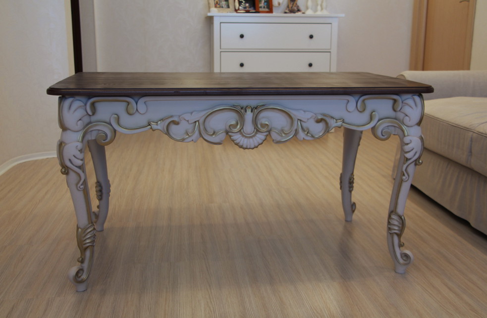

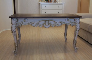

Задачи реальные, например у письменных столов бывают ножки в виде статуй, там и 300 может быть мало, но мне хватит. С такой обработкой пока не сталкивался, как только станок будет, буду сталкиваться очень часто. :)
Например вот столик:
IMG_9818_ED.jpg (2939 просмотров) <a class='original' href='./download/file.php?id=68982&sid=4b6500e77d15fd1518f776f38e0dcb43&mode=view' target=_blank>Загрузить оригинал (114 КБ)</a>
На вид ножки совсем не массивные. А за счет изгиба заготовка нужна была 130мм. И то пришлось изгиб уменьшить, подогнав под возможности станка. На первоначальном эскизе заготовка нужна была 170мм. Так что 300-350 это на самом деле не так много как кажется. :)
Но вам самому нужно определиться, что вы будете делать на станке. Мега универсальных станков не бывает. :)

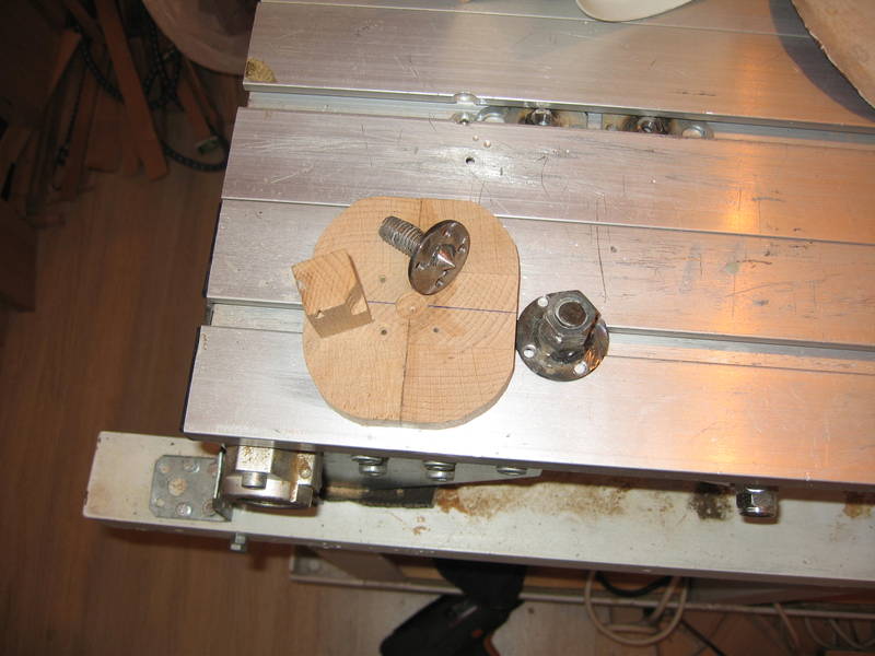

Мне кажется шипы - это не удобно в плане установки заготовки.
Сейчас я пользуюсь вот такими штуками, к заготовке крепятся саморезами:
1MrzW.jpg (2945 просмотров) <a class='original' href='./download/file.php?id=68979&sid=4b6500e77d15fd1518f776f38e0dcb43&mode=view' target=_blank>Загрузить оригинал (51.68 КБ)</a>
Заготовки потоньше прям в патрон сую ( один угол рашпилем шоркаю, чтоб треугольник получить), а потолще при помощи этих штук. На 4-ой оси кручу заготовки до 130 диаметром.
Думал сделать подобные и для нового станка, только больше размером и с шипами как на токарниках, а то на тяжелой заготовке только саморезами хлипковато наверное будет. Заколотил такую штуку в заготовку точно по центру, прикрутил саморезами, и без проблем вставляешь ее в токарный патрон. Поджал слегка задней бабкой и готово. Токарный патрон думаю подойдет и маленький, например 100мм, жесткости и прочности хватит. Даже в 100мм патрон можно вставить железяку 35мм диаметром, этого вполне достаточно. Дороже конечно получится чем шипы, цена вопроса в пределах 10000 руб., но удобство по моему того стоит. Хотя наверное это дело привычки. :)
