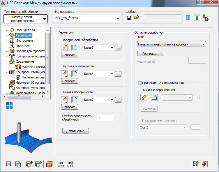

Здравствуйте.
Не могу разобраться с 3Д фрезерованием.
Я задал поверхность (выделена синим), а программа делает траекторию фрезы прямо по кромкам поверхности, тем самым на 5 мм. (фреза Ф10) залезая за линию обработки.
Подскажите как указать, чтобы она так не делала ?
Спасибо !

Временно ограничил проходы точкой, которая на 5 мм смещена относительно реальной кромки.
Но так ведь не должно быть ?

Если нужно материал выбирать, то я бы лучше сделал обработку кармана. Это не HSS, а простая операция:
Скриншот 2016-01-24 16.34.06.png (3478 просмотров) <a class='original' href='./download/file.php?id=69733&mode=view' target=_blank>Загрузить оригинал (292.53 КБ)</a>
А если нужно просто пройтись по поверхности, без выборки материала - можно сделать HSS "Между двумя поверхностями":
Скриншот 2016-01-24 16.32.41.png (3478 просмотров) <a class='original' href='./download/file.php?id=69735&mode=view' target=_blank>Загрузить оригинал (64.7 КБ)</a>
Скриншот 2016-01-24 16.32.14.png (3478 просмотров) <a class='original' href='./download/file.php?id=69734&mode=view' target=_blank>Загрузить оригинал (330.73 КБ)</a>

Как вариант - попробовать добавить контроль столкновений:
Скриншот 2016-01-24 17.40.36.png (3456 просмотров) <a class='original' href='./download/file.php?id=69741&mode=view' target=_blank>Загрузить оригинал (60.55 КБ)</a>
Скриншот 2016-01-24 17.41.37.png (3456 просмотров) <a class='original' href='./download/file.php?id=69742&mode=view' target=_blank>Загрузить оригинал (245.6 КБ)</a>
Больше у меня пока вариантов нету :wik:

Спасибо.
Я явно ограничил точками, до куда резать.
Странно работает программа.
