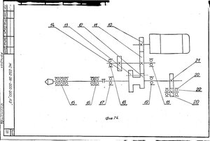

Здравствуйте!
Имею 5ти осевой болгарский оц МС-032
Продан мне, видимо, по причине общей заезженности.
Запуски показали сильно греющиеся подшипники шпинделя и гремящую коробку скоростей.
По подшипникам коробки скоростей вопрос ясен
А вот что делать со шпиндельными?
Предварительный поиск подшипников пугает ценниками

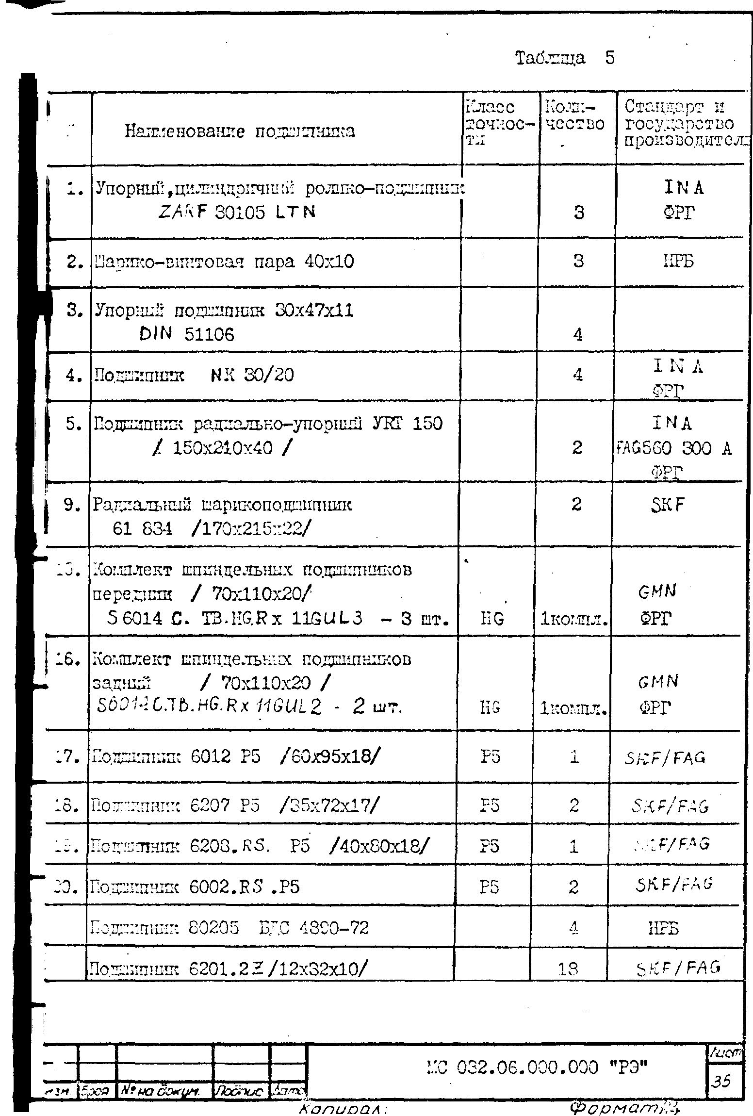

Подшипники типоразмера 70х110х20 ищутся на Ура. Может взят 5 подшипников поприличнее и вставить их в шпиндель?
Все будет лучше чем греющиеся и гремыхающие подшипники шпинделя сейчас.
Или дефектовать самый убитый и его заменить на аналог?
Что можно почитать по ремонту шпинделей? дуплексирование подшипников итд?
Что будет если поставить 5 новых подшипников?

может в подшипниках проблема со смазкой? проверяли?
если и менять подшипники, то только на те же или их аналоги по хар-кам, не уверен, но там похоже стоят комплекты подшипников - дуплекс и триплекс
Re: Замена подшипников шпинделя ISO40 с автосменой
Шпиндель скорее всего банально перетянули... Натяг подшипников регулируется.

exe писал(а):там похоже стоят комплекты подшипников - дуплекс и триплекс
N1X писал(а):Натяг подшипников регулируется.
Задан при изготовлении.
Скорее всего подшипники умерли, так как нагрев из-за смазки вероятен.

Поиск яндексом выдает 800 евро за...1 подшипник.
Если денех как всегда нет а пилить на станке хочется? Может поставить конические какие того же типоразмера?

Вообще натяг там регулируется. Я уже 2 раза подкладывал подаладочки. До меня вообще рукой с трудом крутился шпинедль. Просто стянуть подшипники и потом одеть их же уже хана шпинделю? По ремонту почитать что то можно?

По подсказке форумчанина недавно искал триплексы и дуплексы.
Вот фабричный китайский бренд:
- триплекс HRB 7014CETA/P4TBT
- дуплекс HRB 7014CETA/P4TB
Приехали с паспортом измерений.
Для затравки ссылка. При желании конкурентов сами найдете.
http://world.taobao.com/item/4361299636 ... aLW#detail

Urec писал(а):Вообще натяг там регулируется. Я уже 2 раза подкладывал подаладочки.
Сами трупы сделали.

Он был перетянут. От руки не крутился. На пробных пусках на 500 об уже начал греться. До меня в него лазили. Собственно что мне оправдываться)
