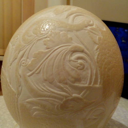

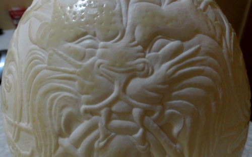

Я изготавливаю вот такие вещи (См ниже)
Но вот проблема я не умею рисовать и грубая обдирка отнимает много сил и времени

Куриная скорлупа
перепелиная скорлупа
Гусиная скорлупа
Но больше всего мне нравится работать по страусовой скорлупе
Изображение Изображение Изображение Изображение

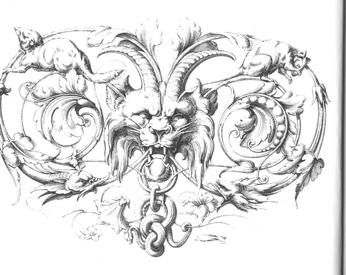

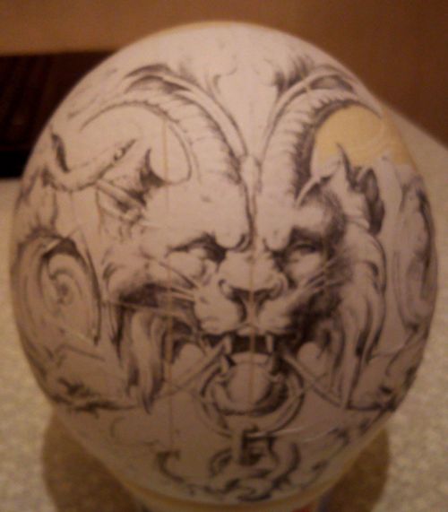

Ну я конечно не специалист но как мне кажется есть наверное масса графических редакторов способных любой рисунок JPG превратить в вектор

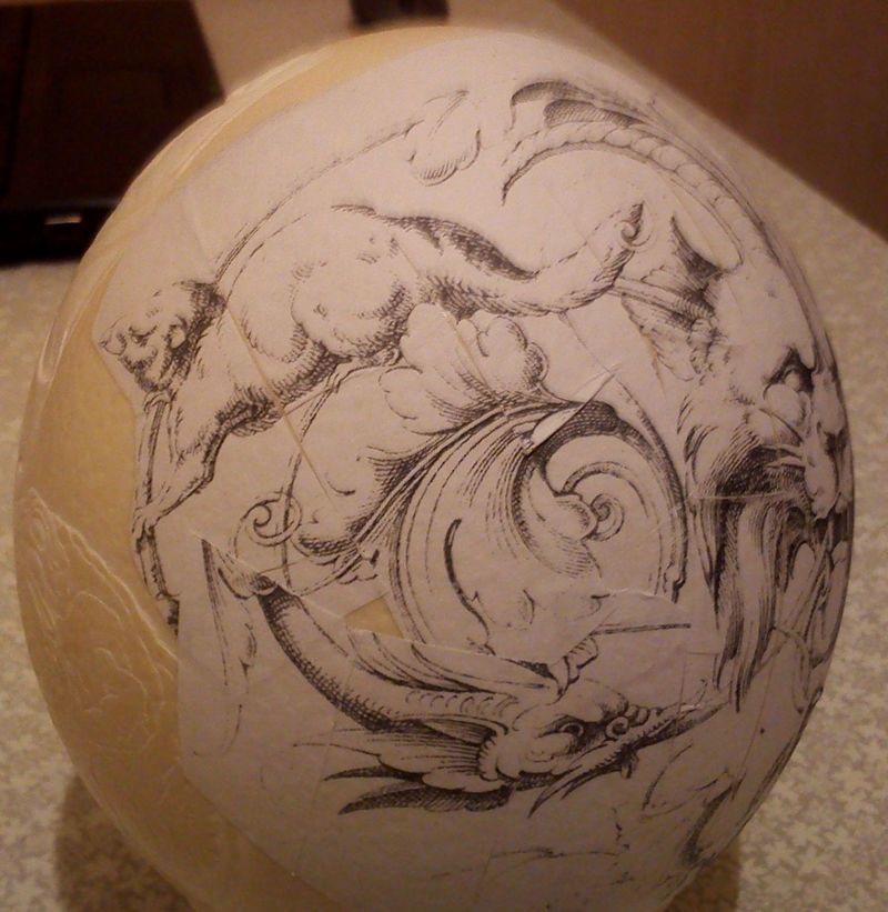

По поводу 3 D - есть маленький опыт работы с 3 D изображениями в программе DAZ 3D - там есть уже готовая форма яйца и забравшись в внутрь файла я с легкостью смогу поменять внешность яйца ( покрасить или нарисовать, написать на нем что то ) - но вот проблема - есть фото узора - оно нарисовано на листе попытка наклеить его на сферу ведет к искажению рисунка
В жизни я поступаю так - режу рисунок на полоски - клею его - и чем меньше полоски тем ровне ложится рисунок но все равно есть искажения которые я потом трансформирую в новый рисунок
Вот пример
Исходник
sell 014.jpg (25558 просмотров) <a class='original' href='./download/file.php?id=5438&mode=view' target=_blank>Загрузить оригинал (101.44 КБ)</a>
А вот что получилось после наклейки
DSC00072.jpg (25558 просмотров) <a class='original' href='./download/file.php?id=5439&mode=view' target=_blank>Загрузить оригинал (33.8 КБ)</a>
DSC00073.jpg (25558 просмотров) <a class='original' href='./download/file.php?id=5440&mode=view' target=_blank>Загрузить оригинал (92.18 КБ)</a>

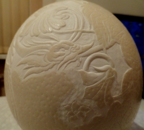

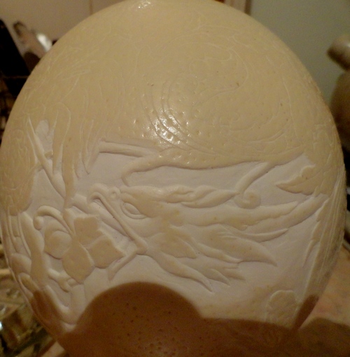

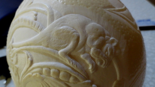

А это начало резьбы
DSC00103.JPG (25558 просмотров) <a class='original' href='./download/file.php?id=5441&mode=view' target=_blank>Загрузить оригинал (91.44 КБ)</a>
DSC00105.JPG (25558 просмотров) <a class='original' href='./download/file.php?id=5442&mode=view' target=_blank>Загрузить оригинал (122.83 КБ)</a>
DSC00108.JPG (25558 просмотров) <a class='original' href='./download/file.php?id=5443&mode=view' target=_blank>Загрузить оригинал (104.47 КБ)</a>
DSC00212.JPG (25558 просмотров) <a class='original' href='./download/file.php?id=5444&mode=view' target=_blank>Загрузить оригинал (79.94 КБ)</a>
DSC00213.JPG (25558 просмотров) <a class='original' href='./download/file.php?id=5445&mode=view' target=_blank>Загрузить оригинал (85.69 КБ)</a>

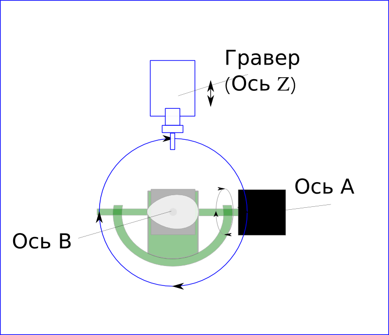

Re: Egg-bot по русски ( просьба помочь )
Мне вторая версия яйцебота гораздо больше первой, как-то по солиднее и по жесче выглядит.
А если делать с гравером, то я бы сделал подвижную ось Z, и под ней две поворотные оси. Т.к. гравер весит больше ручки да и жесткость и точность его позиционирования нужна больше. В эггботе на сколько я понимаю ручка рисует практически полностью под своим весом, с гравером такое не прокатит.
Типо вот такого:
eggbot.png (25525 просмотров) <a class='original' href='./download/file.php?id=5448&mode=view' target=_blank>Загрузить оригинал (50.19 КБ)</a>
Сообщение 2cme »
Мне тоже конструктив 2 верси больше понравился.
ИМХО: Для гравера вполне достаточно модифицировать "держалель фломастера", добавив еще один шаговый двигатель, направляющие, ходовой винт.
