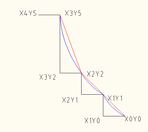

1. Очень много длинных перемещений, обрабатывается не ближний контур, а любой, хаотично.
2. Соеденения между шагами полностью повторяет пиксельную графику, хотелось бы видеть соеденения под углом или радиусами.
3. Поле выбора в третьем шаге (угол отклонения), работает как то не так, я так понимаю что она была создана как раз для соеденения под углом, может есть возможность привязать её к длинне и количеству изменяемых отрезков, на пример в длинну меньше чем 2 количество больше 1.

Для того что-бы я доработал программу, тебе и не нужно программировать :-) это моя забота.....
Самое главное идеи того, как сделать удобнее, чего не хватает, а что лишнее в интерфейсе...
А второй пункт можешь поподробнее описать? :-)

Черным - как сейчас соединяются точки, синим - радиусом, красным под углом.
Re: Мои увлечения, и прочие штуки :-)
Понял, сделаю :-)

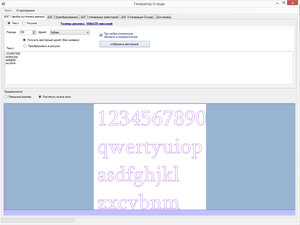

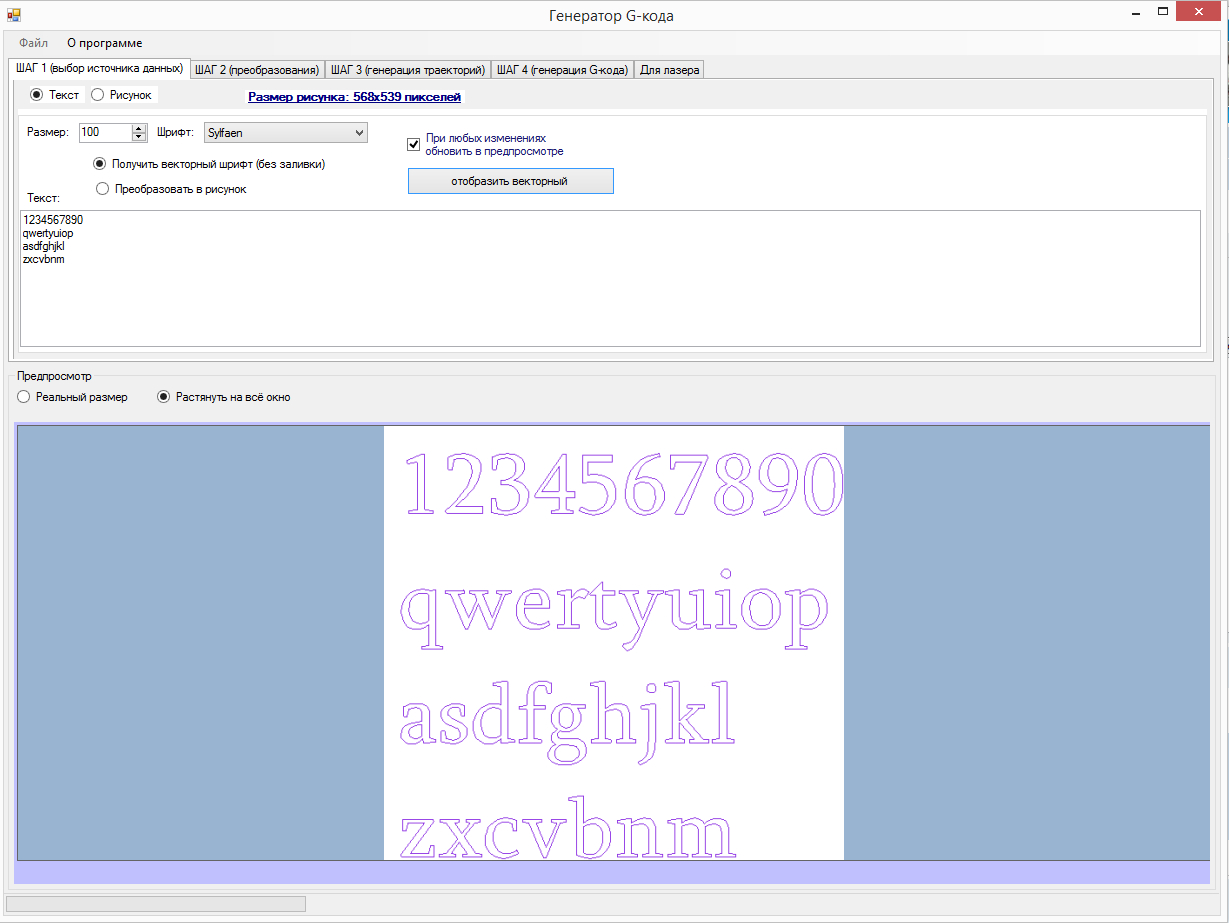

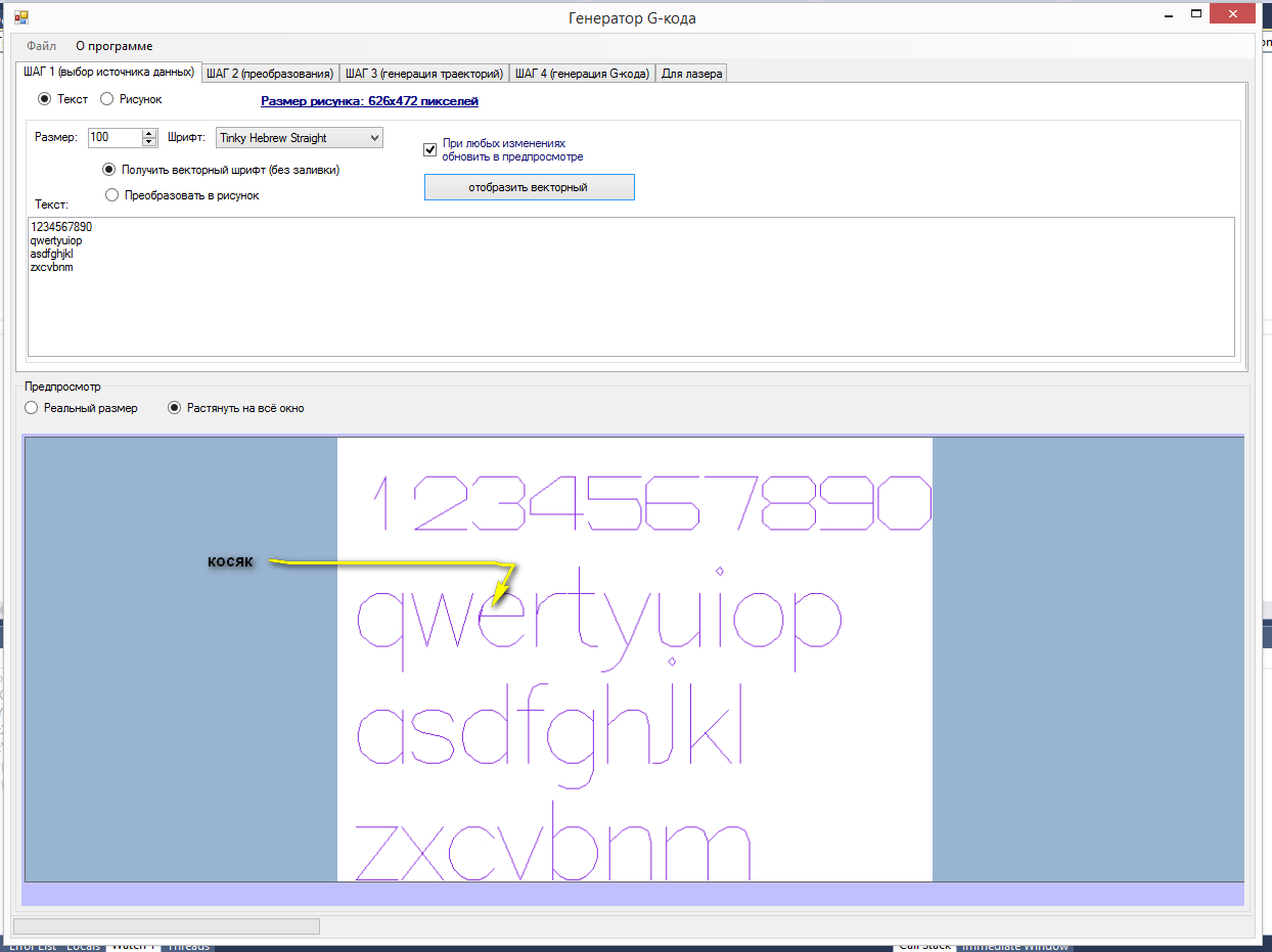

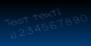

Случайным образом нашел возможность из шрифтов извлекать вектора, благодаря чему в цепочке "текст --> рисунок --> вектора" теперь могу исключать преобразование в рисунок.
Вот что из этого получается:
2016-01-04_014015.jpg (4360 просмотров) <a class='original' href='./download/file.php?id=67915&mode=view' target=_blank>Загрузить оригинал (462.93 КБ)</a>
2016-01-04_013939.jpg (4360 просмотров) <a class='original' href='./download/file.php?id=67916&mode=view' target=_blank>Загрузить оригинал (335.13 КБ)</a>
2016-01-04_013435.jpg (4360 просмотров) <a class='original' href='./download/file.php?id=67917&mode=view' target=_blank>Загрузить оригинал (303.08 КБ)</a>
Вот тут косяк самого шрифта а не программы, как оказалось
2016-01-04_013302.jpg (4360 просмотров) <a class='original' href='./download/file.php?id=67918&mode=view' target=_blank>Загрузить оригинал (327.29 КБ)</a>
У кого нибудь случайно не завалялось шрифтов, по типу тех что на последних 2-х скринах? ( которые состоят из одной полоски)
Сейчас преобразование текста сразу в вектор работает только для предварительного просмотра, дальше пока ещё не сделал, но кто хочет может проверить пока правильно ли мой алгоритм извлекает вектора из шрифта, прилагаю программу:

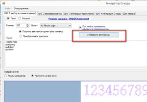

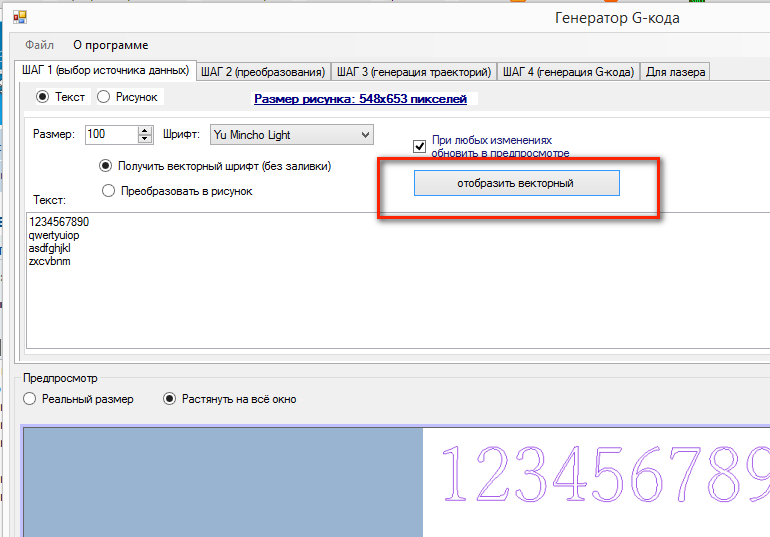

после ввода текста нужно:
2016-01-04_015045.jpg (4360 просмотров) <a class='original' href='./download/file.php?id=67925&mode=view' target=_blank>Загрузить оригинал (189.24 КБ)</a>
нажать эту кнопку :-)

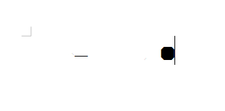

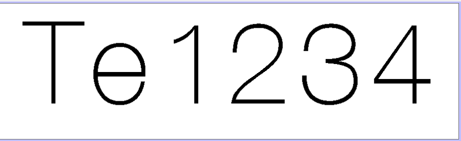

А ещё как оказалось шрифты которые нарисованы единичными полосками очень плохо в word-е отображаются:
(на рисунке текст 123456789)
А вот и этот шрифт:

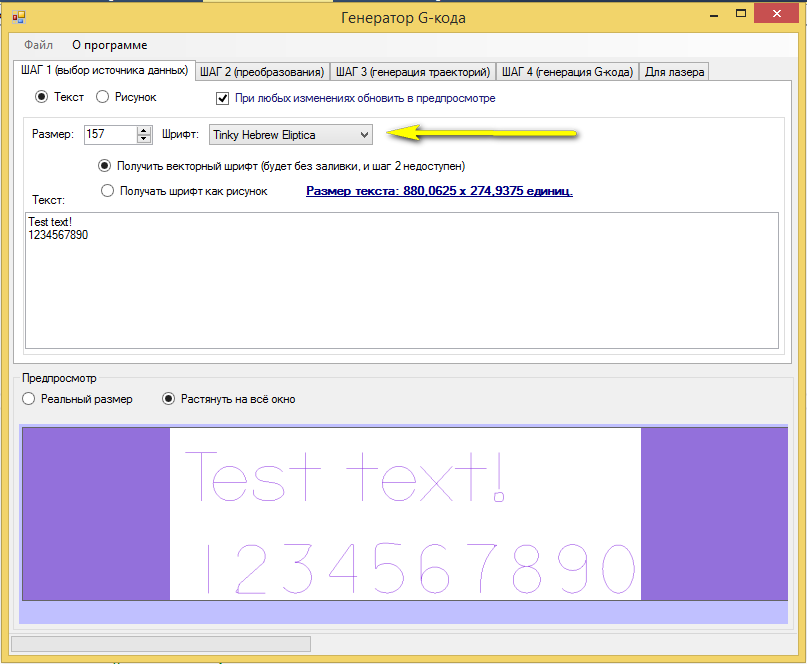

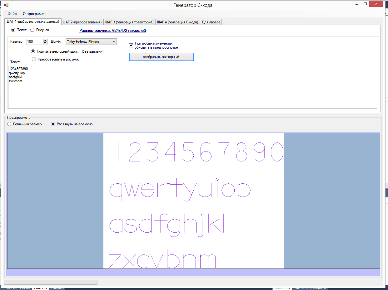

Еще немного доработал программу, и теперь используя этот шрифт:
Tinky Hebrew Eliptica.zip
(20.11 КБ) 405 скачиваний
его нужно установить в систему.
Получается вот так:
2016-01-04_161736.png (4299 просмотров) <a class='original' href='./download/file.php?id=67948&mode=view' target=_blank>Загрузить оригинал (25.18 КБ)</a>
2016-01-04_161849.png (4299 просмотров) <a class='original' href='./download/file.php?id=67949&mode=view' target=_blank>Загрузить оригинал (26.87 КБ)</a>

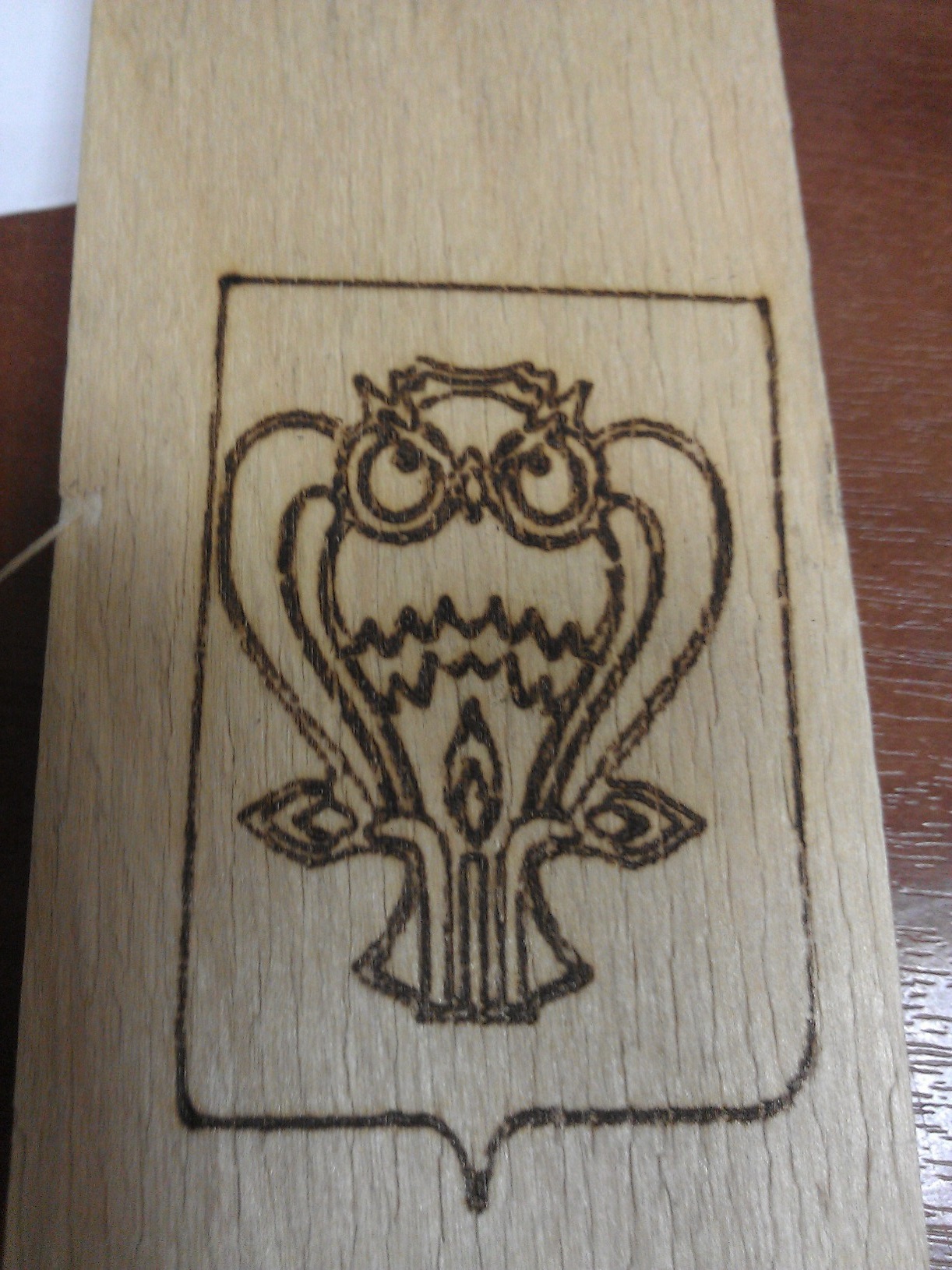

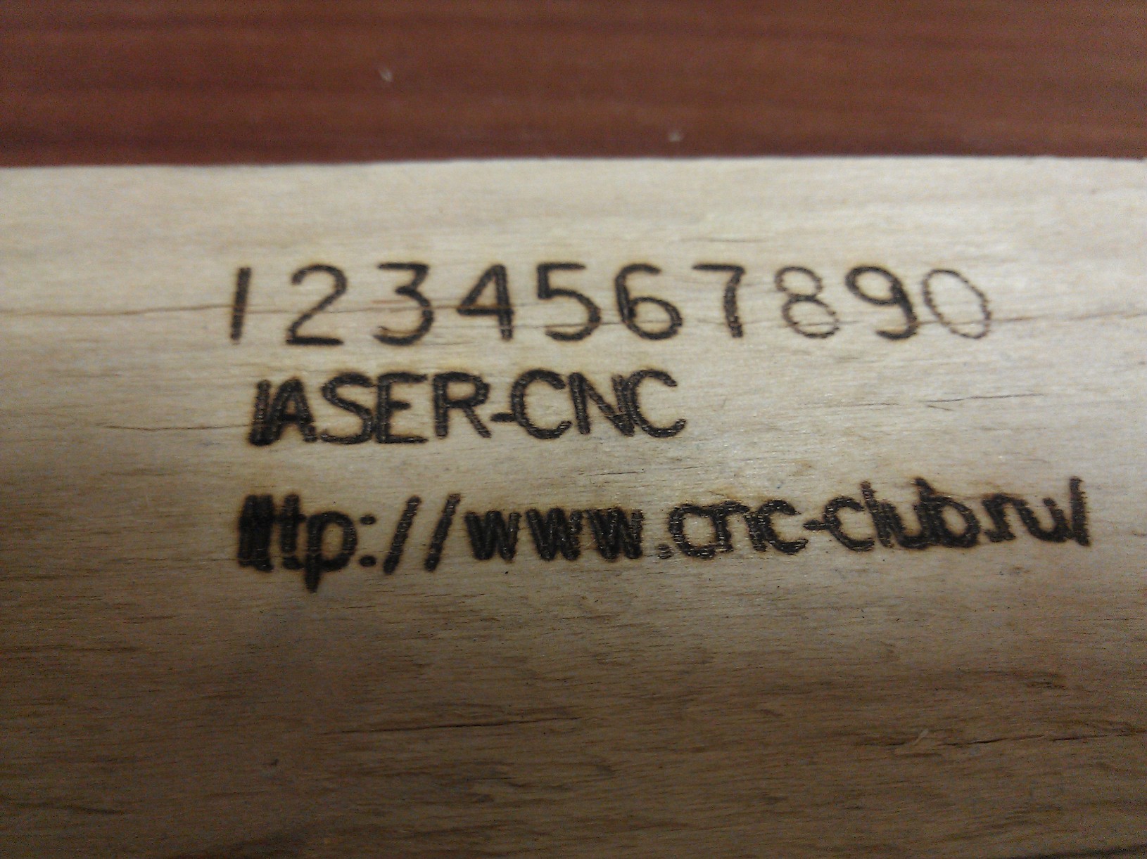

Тут ещё немного появилось времени, попробовал лазером рисунок выполнить, вот этот:
WP_001238.jpg (4275 просмотров) <a class='original' href='./download/file.php?id=68003&mode=view' target=_blank>Загрузить оригинал (543.61 КБ)</a>
и вот видео:
https://www.youtube.com/watch?v=L020i_6SqY4
Понял что нужно с холостыми прогонами что-то решать, и вот это:
WP_001237.jpg (4275 просмотров) <a class='original' href='./download/file.php?id=68002&mode=view' target=_blank>Загрузить оригинал (427.2 КБ)</a>
уже получилось шустрее:
https://www.youtube.com/watch?v=HB_9uD1Ujas

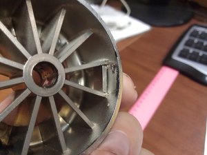

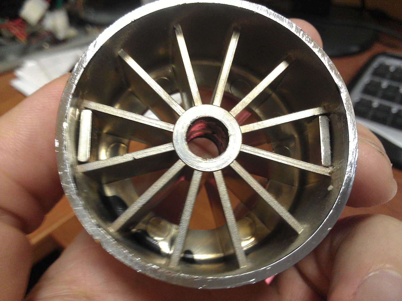

К стати на крыльчатке, удалось неплохо разместить магниты:
WP_001226.jpg (4275 просмотров) <a class='original' href='./download/file.php?id=68004&mode=view' target=_blank>Загрузить оригинал (542.11 КБ)</a>
WP_001227.jpg (4275 просмотров) <a class='original' href='./download/file.php?id=68005&mode=view' target=_blank>Загрузить оригинал (364.54 КБ)</a>
Осталось придумать крепление к датчику.... :-)

selenur писал(а):Тут ещё немного появилось времени, попробовал лазером рисунок выполнить, вот этот:
Что-то у тебя в каждой гравировке с левого края идет смещение вправо :) Баг или фича? :hehehe:
Но в целом не плохо тоже лазер хотел :good:

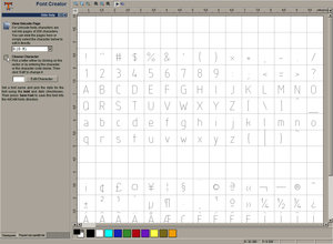

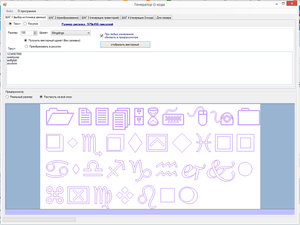

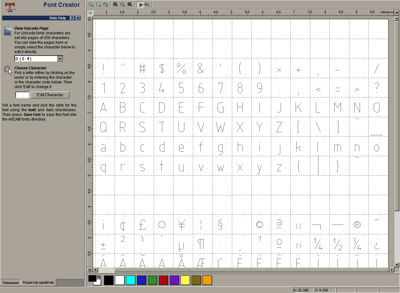

selenur писал(а):У кого нибудь случайно не завалялось шрифтов, по типу тех что на последних 2-х скринах?
В ArtCam есть моношрифты (скелетные), но они в винду не ставятся. Формат шрифта у меня .afn, импортировал из шрифтов для AutoCad.
моношрифт.jpg (4247 просмотров) <a class='original' href='./download/file.php?id=68010&mode=view' target=_blank>Загрузить оригинал (582.68 КБ)</a>
Какие форматы шрифтов поддерживает программа и как в ней изменять "адрес" папки с шрифтами?
Ovaday писал(а):Что-то у тебя в каждой гравировке с левого края идет смещение вправо Баг или фича?
Дело в том что я использую stm32 которая генерирует аналоговый сигнал, от 0 до 3.3 вольт, а контроллер гальво-сканера был разработан с расчетом на 0-15 вольт.
При напряжении 0 вольт зеркало отклоняется влево на максимальный угол, при 15 вольтах в право, при 7.5 зеркало находится "типа в нуле".
Если-бы я работал в диапазоне 7.5 вольт +-1.5 вольта, то все было-бы нормально, а сейчас я работаю в крайнем положении, и из-за этого такие искажения.
