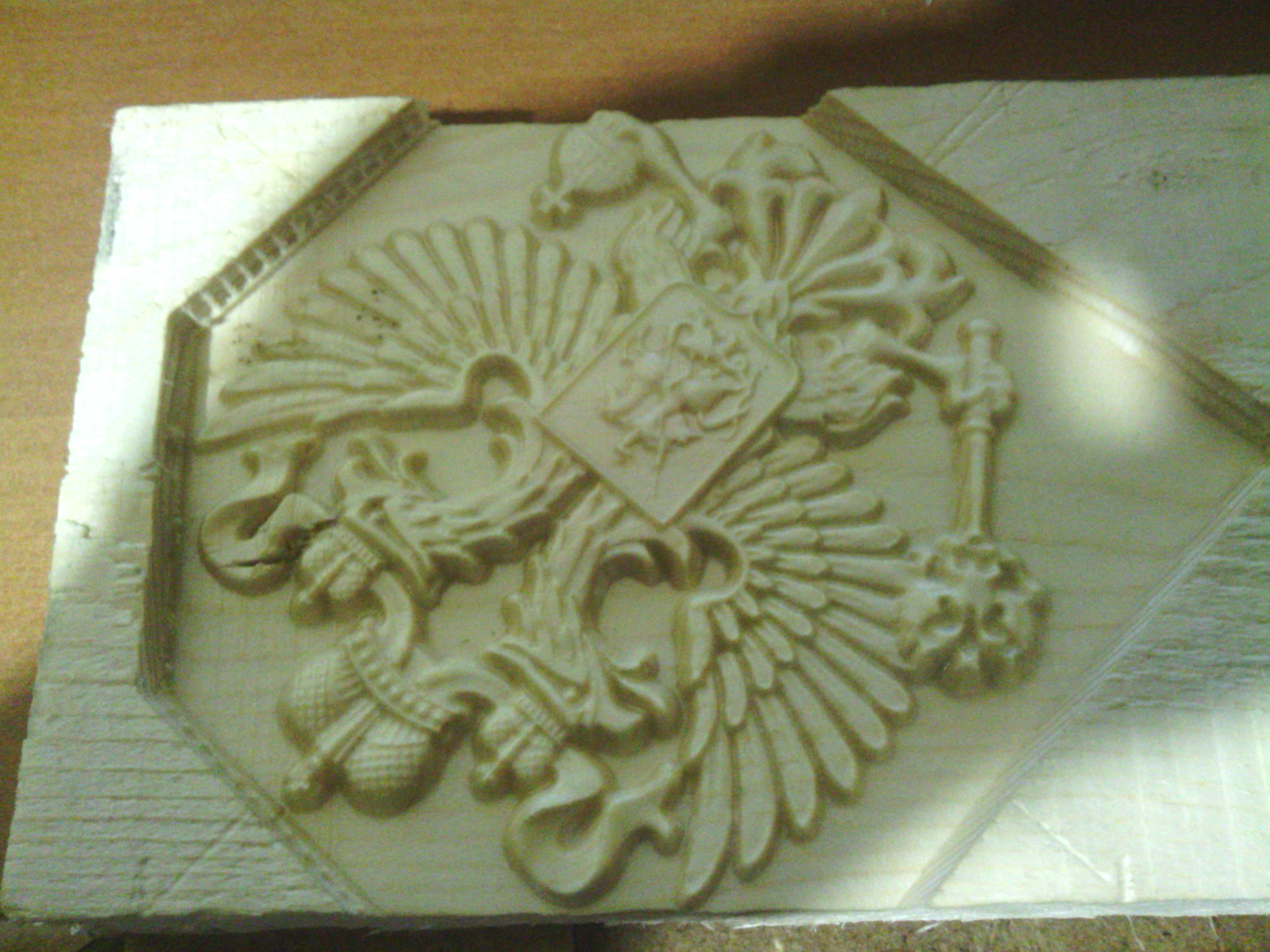

Я сегодня как мне кажется настроил станок и решил попробовать вырезать нашел в инете файл для для двух фрез 3мм прямая черновая и гравер 0,2мм как раз что то похожее было в комплекте. Нашел подходячую доску из дров сосна,как потом оказалось мала, В связи с этим первый вопрос можно ли не открывая файл управления узнать габариты заготовки ( я то выполнил резку в холостую и на самом широком месте попытался определить размер) Ошибся и пришлось остановить резку что бы не задеть крепление, возобновил и сломал фрезу потому закончил первый этап. Так возник предыдущий вопрос но уже на чистовой обработке поэкспентировал и ни чего не получилось
Вот что получилось недорезанного

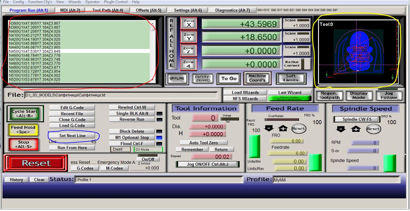

Тот самый писал(а):А как запустить с выбранной строки
Кликаешь на окно с текстом УП (обведено красным), его фон становится салатового цвета, колесиком мышки или полосой прокрутки подводишь выделеную строчку к нужной строке УП, опять кликаешь на этом окне и жмешь кнопку "Set Next Line" (обведено синим). Все, теперь когда нажмешь "Cycle Start" УП начнет выполняться с выделенной строчки.
Тот самый писал(а):можно ли не открывая файл управления узнать габариты заготовки
Нет, конечно :) Не открывая файл УП можно только погадать на кофейной гуще что там в нем и на какой размер заготовки рассчитано :)
Открыл его в Маче, обнулил координаты X и Y, потом клавиатурой ведешь фрезу к самой правой точке рисуемой траектории (обведено желтым) - получаешь максимальную ширину, ведешь к самой верхней точке - получаешь максимальную длину.

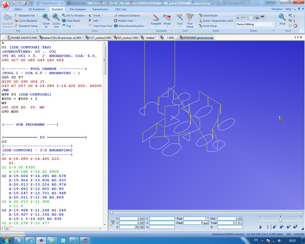

имею смелость предложить, воспользоваться программкой CIMCO Edit, очень удобная програмулька для создания\редактирования программ.
в которой есть функция Backplot, которая просто напросто рисует вам всю траекторию УП, можно выбрать определеный инструмент, нарисует только его, или только кусок программы, или тыкаешь в траекторию, и покажет где это в УП и при этом (внизу) покажет координаты этой точки.
а еще имеет цветовую подсветку текста УП, короче у нее много "плюшек" :)

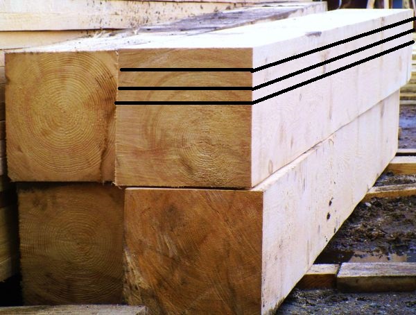

GhOsTPTZ писал(а):Брус. Бывает даже 30 на 30 см. Пилят пластинами, квадратами.
Это получается волокна не вдоль пластины, а поперек? Вертикально?

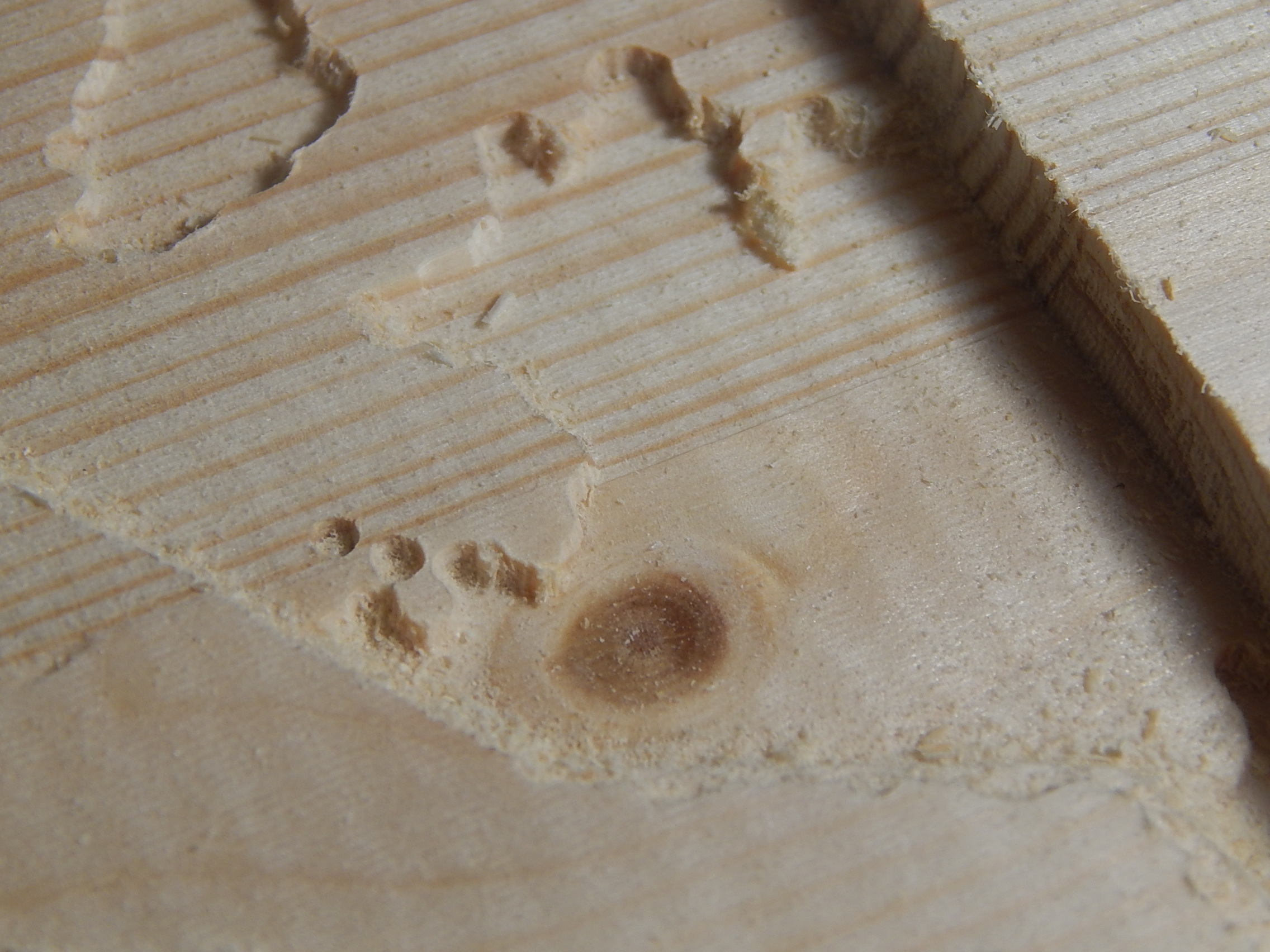

Сейчас фреза надломана, на черновой да, есть бахрома, но редко, смолы точно нет. Добавил фото. Это черновая.
По брусу, вдоль.
Это будет очень плохо? А то принёс сейчас бандуру, её увы только блинами резать, волокна будут поперёк.

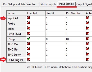

помогите
надо сделать кнопку пуск-паза с lpt выхода
у меня подключено интерфейс плата.
мне надо как мышкой я нажимаю пуск а потом пауза...
но мне не очень подхедет бегать к компу и я хочу вывести 2 кнопки
реально ли ????
спасибо....
AndyBig
Сообщения: 3876
Репутация: 1121
Откуда: юг России
Re: Помогите новичку
Сообщение AndyBig »
Точно Максим? Не Максур Ибрагимович? :D
В Маче, насколько я знаю, это нереально.
AndyBig писал(а):В Маче, насколько я знаю, это нереально
а если запусть кнопку на один из входов
5675675.jpg (2945 просмотров) <a class='original' href='./download/file.php?id=68072&mode=view' target=_blank>Загрузить оригинал (46.42 КБ)</a>
а в Маче сделать скрытую кнопку а в ней VB Script,
не знаю, рабочий вариант или нет, давно Мач не пользовал
ПС или еще проще через Brain :)
