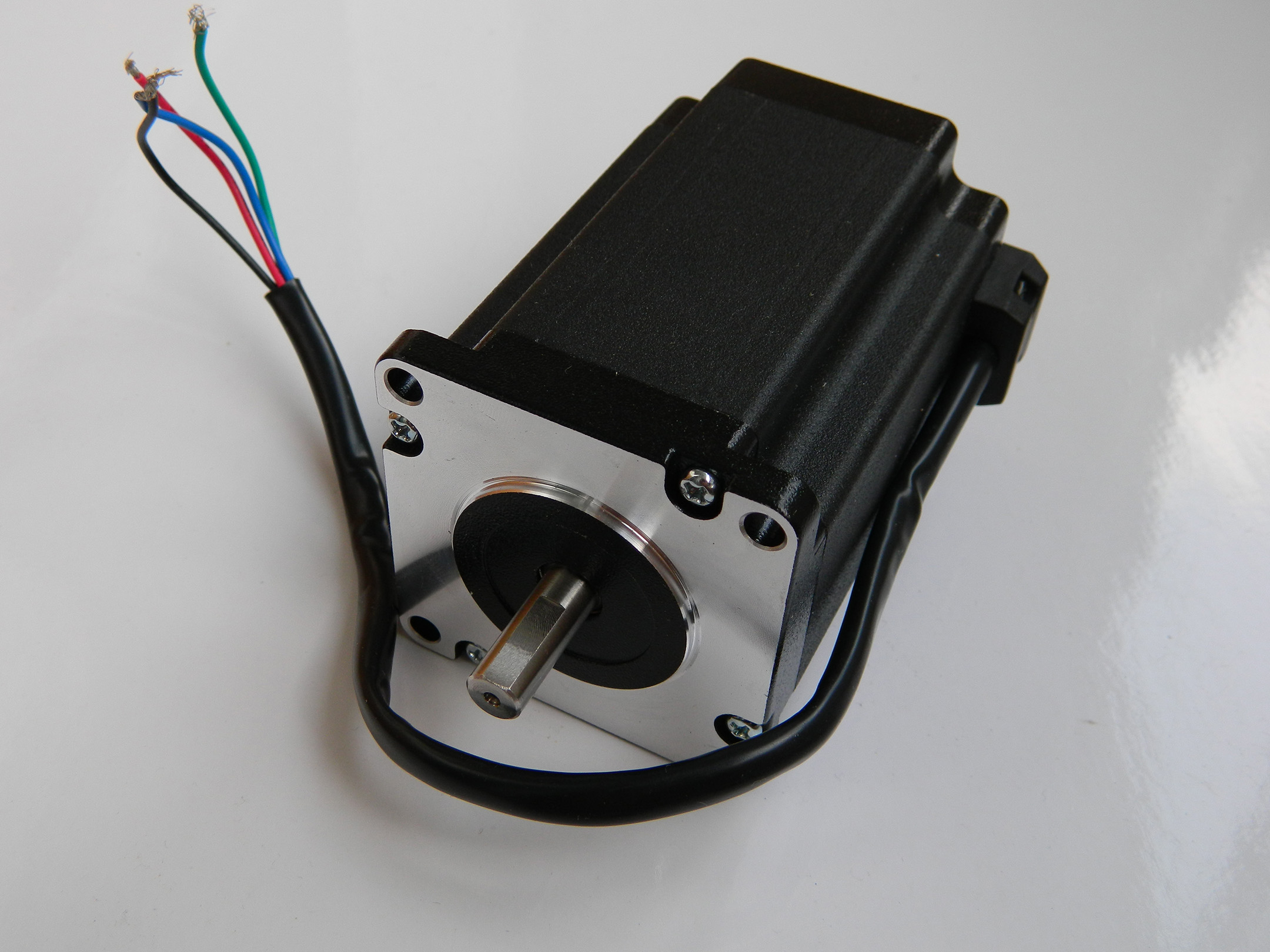

Проект получается на фоне кризиса затяжной, поэтому не все так скоро. На данный момент уже приобрел комплектующие на ось Z, мотор на X и каретки на все оси.

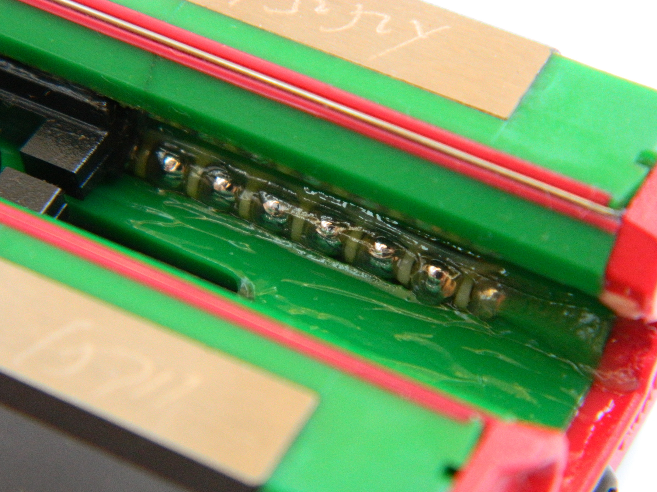

DSCN4741.JPG (27313 просмотров) <a class='original' href='./download/file.php?id=67814&mode=view' target=_blank>Загрузить оригинал (560.12 КБ)</a>
DSCN4742.JPG (27313 просмотров) <a class='original' href='./download/file.php?id=67815&mode=view' target=_blank>Загрузить оригинал (637.21 КБ)</a>
DSCN4746.JPG (27313 просмотров) <a class='original' href='./download/file.php?id=67816&mode=view' target=_blank>Загрузить оригинал (587.48 КБ)</a>
DSCN4754.JPG (27313 просмотров) <a class='original' href='./download/file.php?id=67817&mode=view' target=_blank>Загрузить оригинал (877.73 КБ)</a>
DSCN4781.JPG (27313 просмотров) <a class='original' href='./download/file.php?id=67818&mode=view' target=_blank>Загрузить оригинал (707.37 КБ)</a>
DSCN4790.JPG (27313 просмотров) <a class='original' href='./download/file.php?id=67819&mode=view' target=_blank>Загрузить оригинал (749.05 КБ)</a>
Все оси на 15 размере кареток за исключением оси X. Там я решил 20 размер поставить. Все каретки с сепараторами. Этим хочу немного снизить уровень шума.
