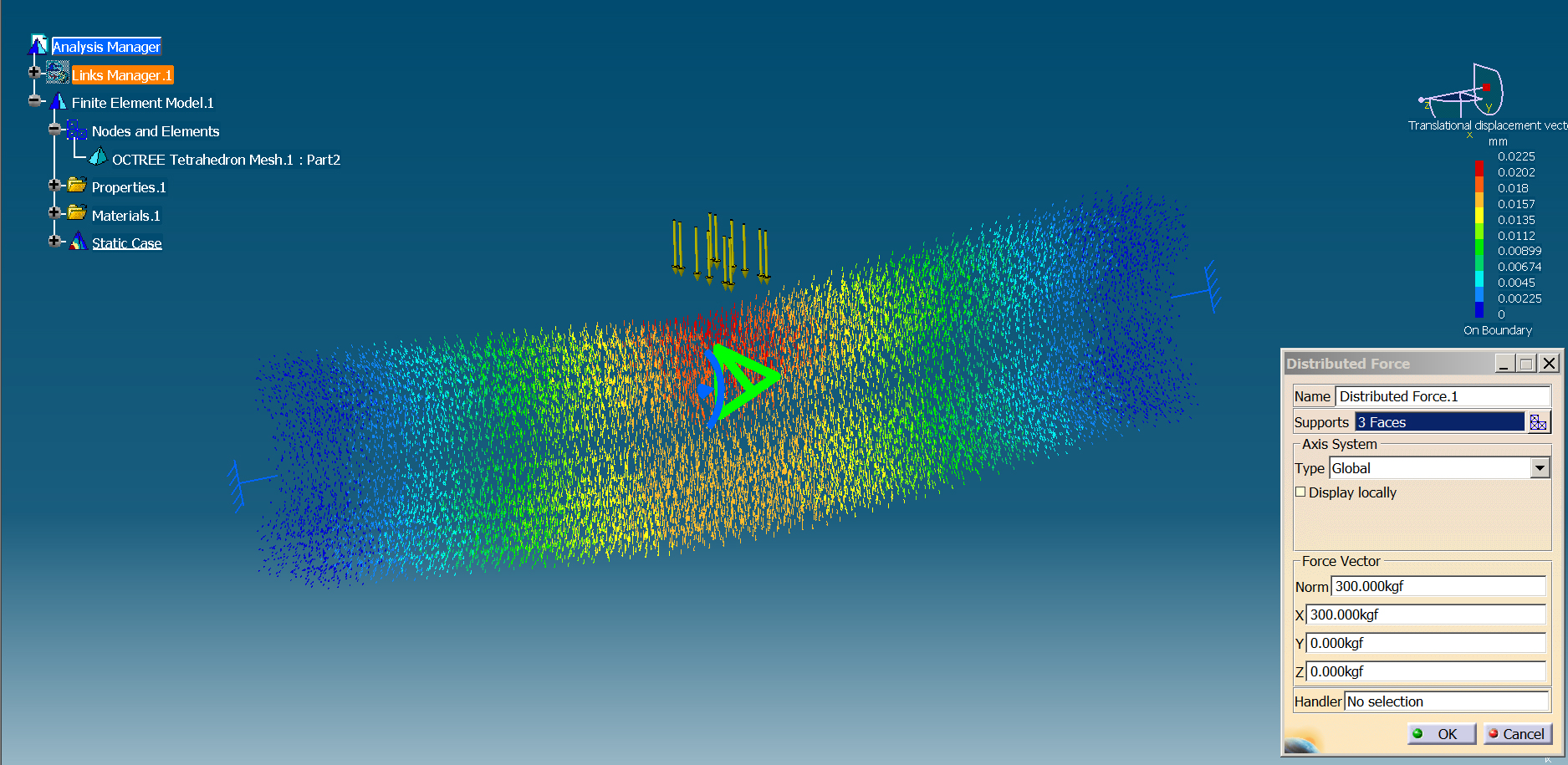

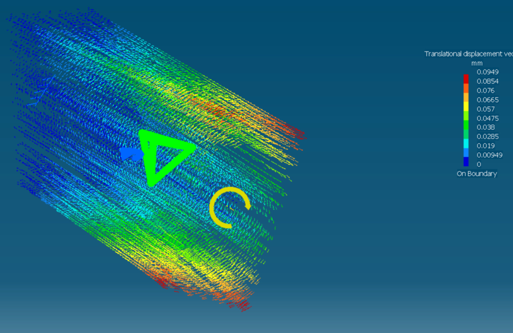

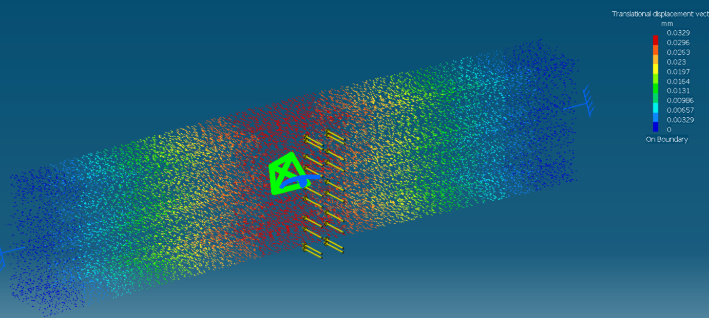

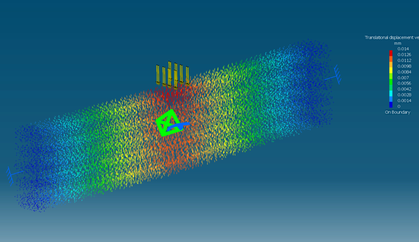

вот результаты теста профиля. двойной немного выигрывает при изгибе на ребро а на изгиб плашмя и кручение проигрывает. ктомуже двойной считался как цельный кусок а в реальности он будет скручен и склеен из 2х что не скажется положительно на его характеристики.
200х40 двойной 300кг сбоку (6380 просмотров) <a class='original' href='./download/file.php?id=67573&mode=view' target=_blank>Загрузить оригинал (731.67 КБ)</a>
200х40 двойной 300кг сверху (6380 просмотров) <a class='original' href='./download/file.php?id=67574&mode=view' target=_blank>Загрузить оригинал (985.59 КБ)</a>
200х40 двойной кручение 30кг на метр (6380 просмотров) <a class='original' href='./download/file.php?id=67575&mode=view' target=_blank>Загрузить оригинал (775.97 КБ)</a>
200х100 одинарный 300кг сбоку (6380 просмотров) <a class='original' href='./download/file.php?id=67576&mode=view' target=_blank>Загрузить оригинал (970.72 КБ)</a>
200х100 одинарный 300кг сверху (6380 просмотров) <a class='original' href='./download/file.php?id=67577&mode=view' target=_blank>Загрузить оригинал (854.02 КБ)</a>
