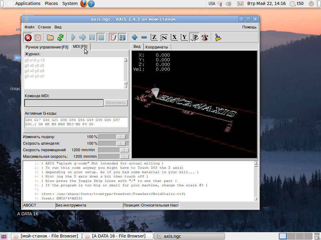

откуда то взялось по зет 0,511 и постоянно вылазит.перепробовал в меню"вид "все четыре пункта,везде ноль.иду в "станок"=>"обнулить координаты" там выбираю по очереди все десять вариантов.запускаю программу(моторы выключены-уже огребся из-за этой фигни) вроде все нормально.выбираю в MDI x0 y0 z0,приезжает в -0.511.и при запуске опять эти 0,511 :evil: :evil: :evil: :evil: я теперь прямо нервничаю,где ноль?как его поставить,чтоб быть железно уверенным что не поедет куда не нужно?фрезы то недешево стоят,греешься теперь как бы не сломать после каждой смены инструмента или новой уп :(
Сообщения: 22776
Re: ноль по Z
намбаван писал(а):выбираю в MDI x0 y0 z0,приезжает в -0.511
Т.е. на экране показывает -0.511? Или едет реально не туда?
Скриншот сделай.
Скриншот сделай.
едет.вот скриншот,специально поймал,когда только запускается программа..если сейчас нажать "задать отступ",то на экране будет ноль,нажмешь пуск-он подпрыгнет на 0,511 а потом поедет в ноль. :x

Nick писал(а):А что у тебя включено в меню Вид? Отображение какого положения?
И еще зайди в режим MDI и скопируй оттуда активные Gкоды.
а от отображения положения зависит поведение станка?я посмотрю-везде нули,а потом внимания не обращаю :think: я скрин сделал активных кодов:
mdi.png (2853 просмотра) <a class='original' href='./download/file.php?id=5403&mode=view' target=_blank>Загрузить оригинал (359.41 КБ)</a>
