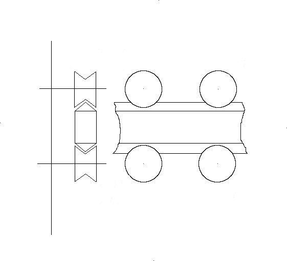

Рабочее поле 900х600х150. Винт - шпилька М16.
Устройство подобное http://www.cnc-club.ru/forum/viewtopic.php?f=3&t=1803 от Тима
только в место голых подшипников хочу поставить ролики
IMAG0107.jpg (3234 просмотра) <a class='original' href='./download/file.php?id=5388&mode=view' target=_blank>Загрузить оригинал (703.59 КБ)</a>
Там внутри стоят два подшипника 6000Z.
Хочу поставить по 8 штук на направляющую по Y и по 4 шт на X. всего есть 14 штук.
Примерно так
project.jpg (3234 просмотра) <a class='original' href='./download/file.php?id=5389&mode=view' target=_blank>Загрузить оригинал (15.81 КБ)</a>
На счет двигателей - есть в наличии 7 шт DYNASYN 4SHG-023A 39S переделанные в биполярники (запараллелены обмотки) если не потянут то придется покупать по мощнее....
Больших скоростей не планирую так что будем пробовать...
Да, станок в первую очередь строится для раскроя дерева (фанеры и бальзовых пластин), а там посмотрим что еще сможет делать.
Кто что посоветует буду рад выслушать...

Конструкция оси Y в моем станке мне больше понравилась! Конструкции X и Y делал для сравнения и поэтому не стал переделывать!

Тима писал(а):Конструкция оси Y в моем станке мне больше понравилась! Конструкции X и Y делал для сравнения и поэтому не стал переделывать!
А чем больше понравилась? жестче/проще?

Жестче! В конструкции, которая по Х, когда портал будет в середине и на Z будет нагрузка, конструкцию может распирать! У меня в конструкции Х с одной стороны еле заметное искривление, поэтому каретка в середине ездит свободнее а по краям потуже! Ездило вообще туго, пока подшипники небольшую колею не проделали!

Gromwm писал(а):Да, станок в первую очередь строится для раскроя дерева (фанеры и бальзовых пластин), а там посмотрим что еще сможет делать.
Какая толщина плит? И чем будешь резать, фрезер уже есть?
Тима дело говорит, лучше всего сжимать 1 стальную трубу, чем две расположенные на расстоянии. Возьми кусок профиль 1000мм и сядь посередине, на сколько прогнется? Наверняка больше 1 мм, а 1 мм на каретке, это 4-5 мм на рычаге оси. И главое, страшно не то, что будет неточность в 5мм, а что появится люфт и вся конструкция будет дребезжать и прыгать от фрезы.

Nick писал(а):Какая толщина плит? И чем будешь резать, фрезер уже есть?
фанера от 1 до 5мм., бальза разная (по плотности как пенопласт ЕПП) может даже до 10см (объемная резка).
Фрезер - переделанная болгарка на 125мм.

Все это + болгарка = надо большую скорость резки... может посмотреть в сторону ремней?

Сделаем так.
project01.jpg (3208 просмотров) <a class='original' href='./download/file.php?id=5398&mode=view' target=_blank>Загрузить оригинал (13.8 КБ)</a>
Nick писал(а):Все это + болгарка = надо большую скорость резки... может посмотреть в сторону ремней?
Ремни это хорошо только двигателя нужны другие. А грошей немае. Пока делаем по принципу "я его слепила из того что было"
Новые двиги покупать планирую, только не сейчас, жена не поймет - 2 кредита платим.

Gromwm писал(а):Сделаем так.
Так будет лучше!

По длинной оси (X или Y, скорее X) будет два винта и два шаговика.
Скорость будет конечно неахти, но потерпим.

Gromwm писал(а):будет два винта и два шаговика.
мне кажется лучше будет 2 винта, соединенные зубчатым ремнем и 1 шд. В варианте, когда на ось 2 шд, портал может перекосить и заклинить при пропуске шагов одним из движков! Я соединил 2 винта ремнем ГРМ от авто, все крутится как на ура! сейчас как-раз доделываю натяжитель!

А какие шаговики стоят?
Мои (если верить инету) 3,2кг/см крутят. Хватит ли силы?
Может оставить 2 двига и винты синхронизировать ремнем

Вот эти: Станок для проверки потенциала стакостроителя #27
Правда не знаю параметров двига побольше! а поменьше 13.5 кг/см
Gromwm писал(а):Мои (если верить инету) 3,2кг/см крутят. Хватит ли силы?
3.2 :thinking: маловато!!!

Хотя винт крутится пальцами без проблем(без нагрузки!)
Если напямую не потянет можно редукцию сделать, но при этом скорость упадет!

размеры своих движков можешь замерить? и как они называются?
