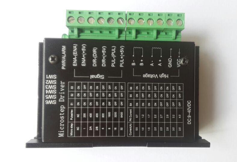

Подскажите, может кто сталкивался с подобной проблемой.
1) Имеем 3 вот таких драйвера. http://ru.aliexpress.com/item/TB6600-42 ... eb201560_1
В описании ТВ6600 - а на самом деле там стоит чип с маркировкой S109AFTG
http://toshiba.semicon-storage.com/info ... TG&lang=en
Из 3-х драйверов работает один. Подключал их попеременно к одной оси. Дергал перемычками эффекта ноль.
На драйвере стоит 2 светодиода. Питание и alarm.
На всех трех драйверах работают они одинаково, когда появляется сигнал, светодиод alarm моргает и рабочий драйвер крутит двигатель, а остальные 2 нет.
Уже отчаялся их запустить. Что можно еще посмотреть, в чем может быть причина?
Да и еще, если покрутить немного валом двигателя на выключенном драйвере загораются светодиоды, на всех трех драйверах одинаково.

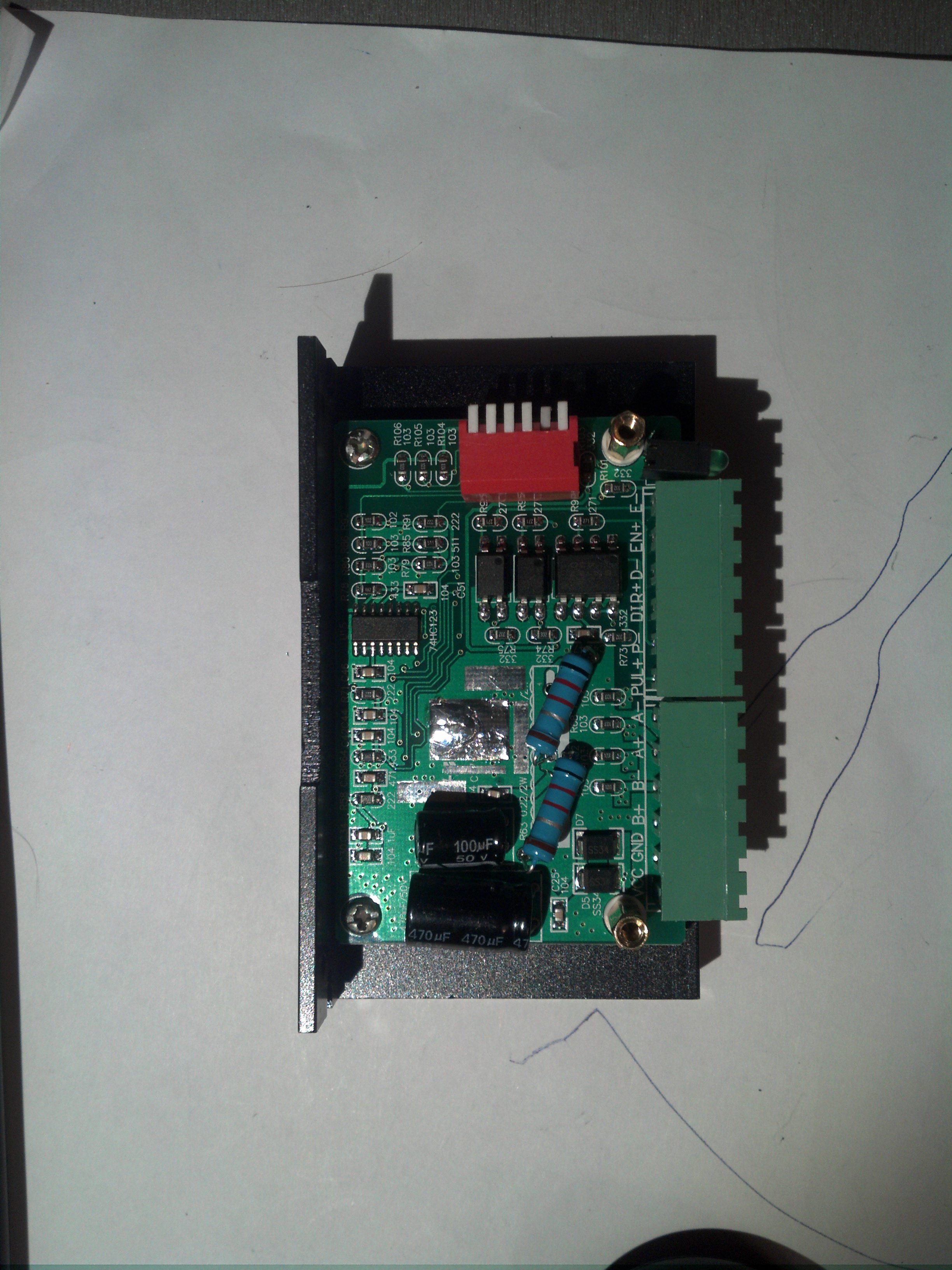

Вот фото врунрянки (внешних сгоревших элементов нет, сам чип с обратной стороны) -

Если вы меняете драйвера и один крутит а другие нет (все переключатели стоят в одинаковых положения разумеется) то вполне очевидно эти драйвера неисправны. Их надо вскрывать и ремонтировать по возможности. Как минимум нужен осциллограф.

А на enable подано 5В?
Мобыть это наоборот, один драйвер неправильно работает.
А два как раз все правильно и делают :)

Всем спасибо. Дело было в enable. Странно но как раз тот рабочий драйвер оказывается включался без enable.
