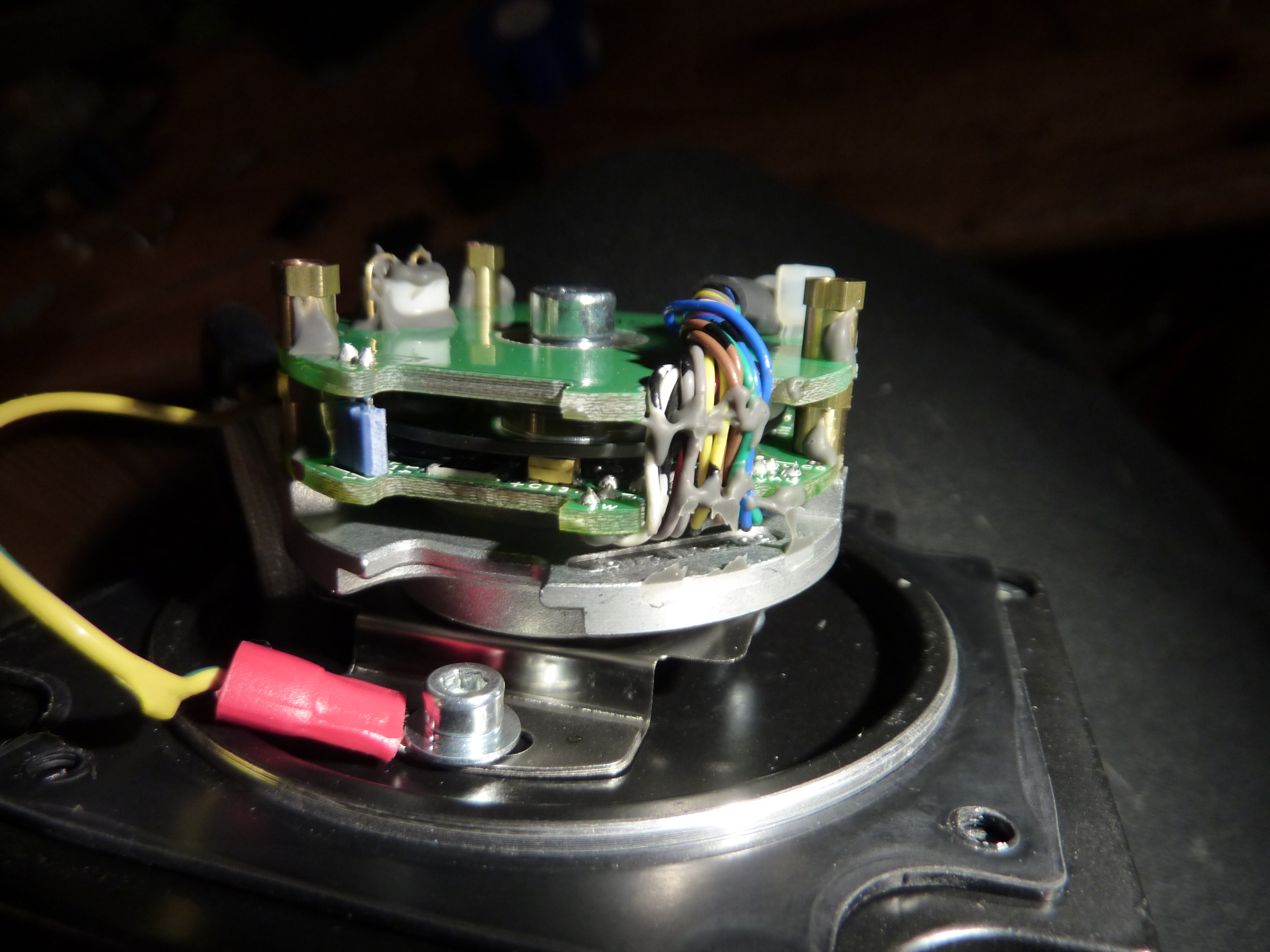

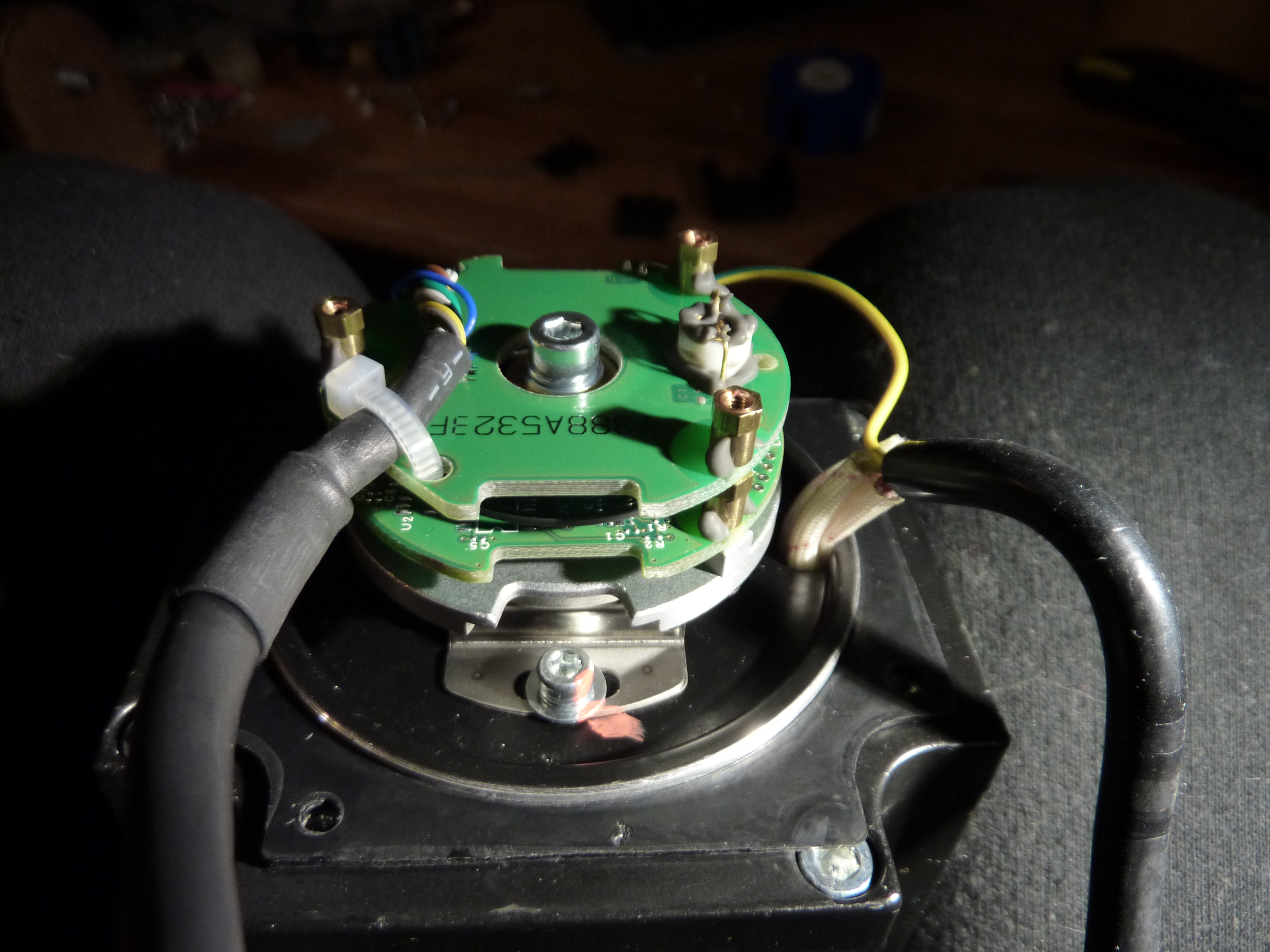

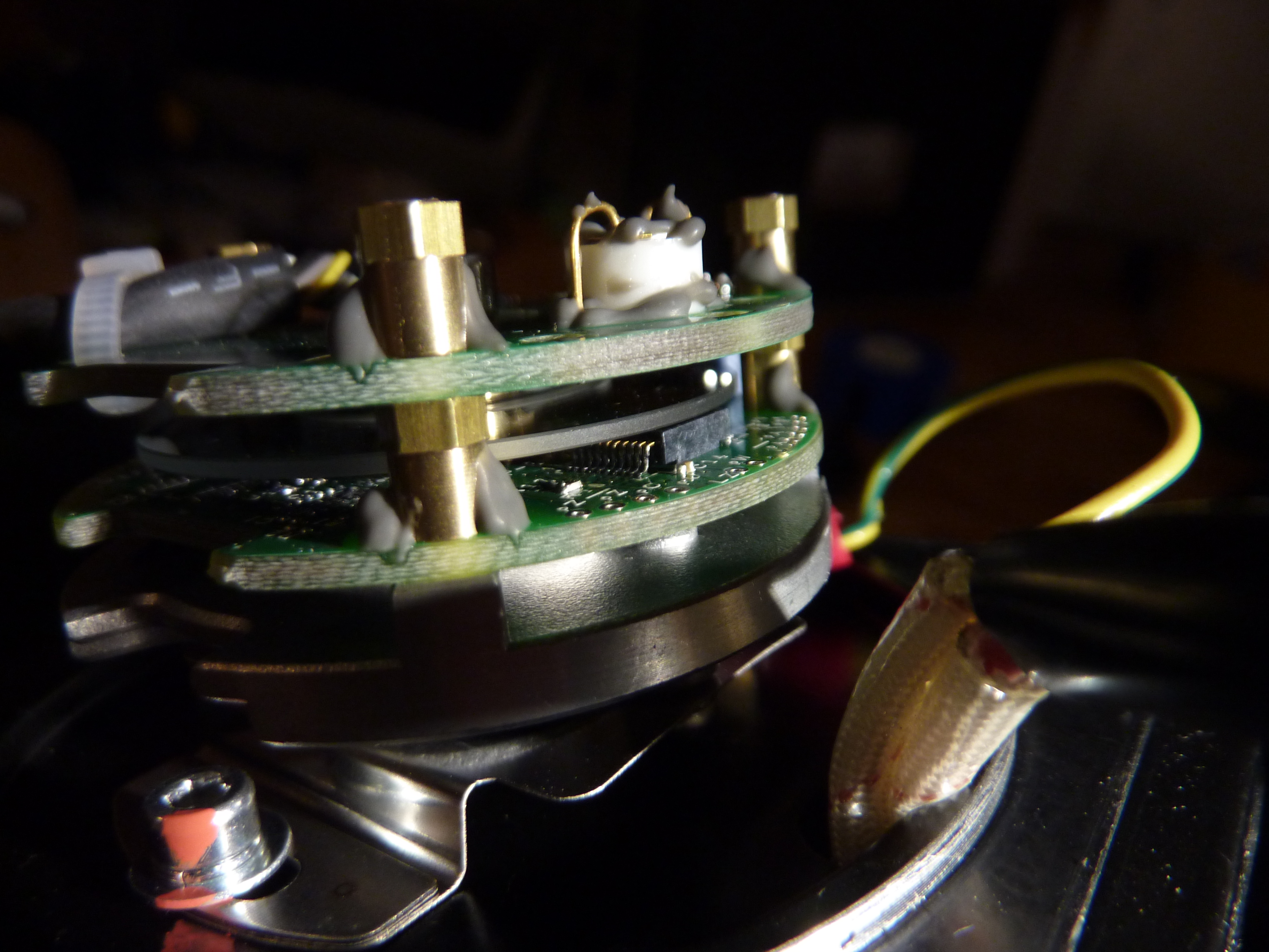

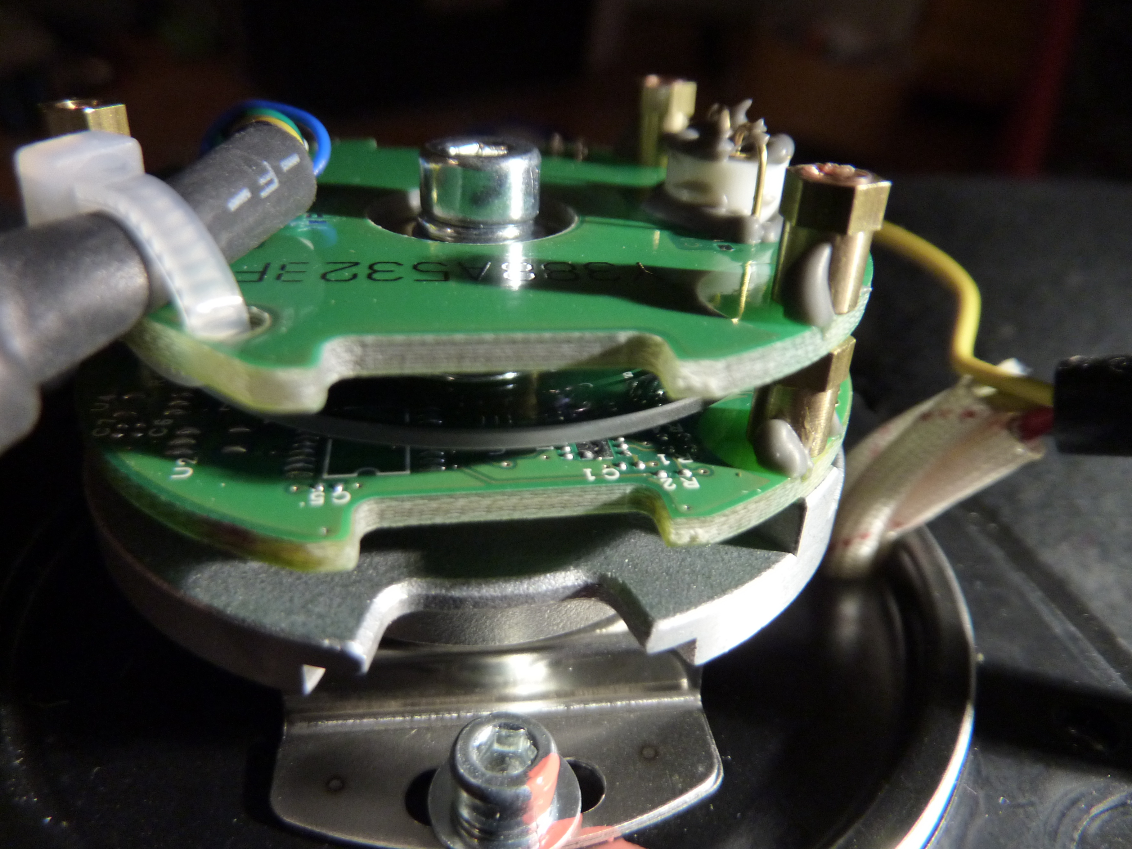

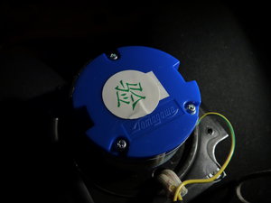

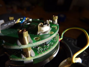

Просто показать, что под крышкой стоит, серводвигатель модель 90ST-M04025
Ну и тех характеристики.

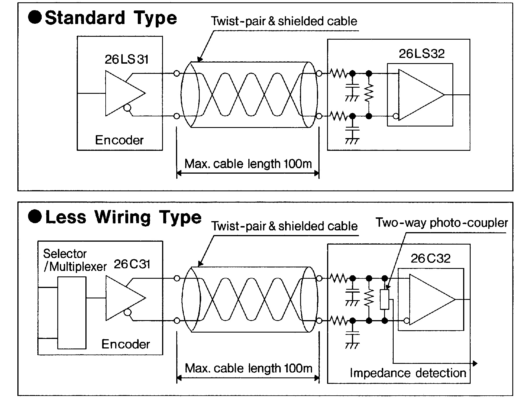

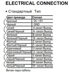

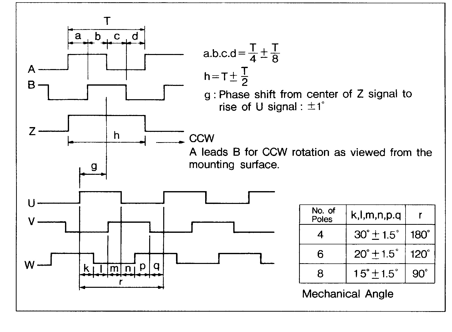

Энкодер
OIH48 Серия
• Внешний диамет р : 48mm
• Разрешение : 1000 - 6000 C/T
с коммутационными сигналами U, V,W
• High Frequency Response : 200 kHz Max.
-20° C to +100° C Operating Temperatures
• Standard line driver output provides
greater noise immunity and longer
cable capability (1km Max.)
• Typical Application : AC Servo Motor
Feed-back Device

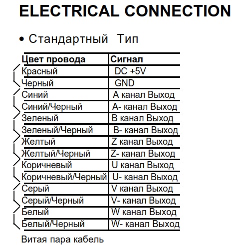

• Two types available : Standard Type with
14 wires & Less Wiring Type with 8 wires

ELECTRICAL SPECIFICATIONS
Resolution 100 ~ 6000 C/T
Power Supply---DC +5V – 5%, 200mA Max
Output Circuit--
Line Driver 26LS31 (26C31)
Source Current : 20 mA Max.
Sink Current : 20mA Max.
Frequency Response
200kHz Max. (UP TO 85° C)
100kHz Max. (UP TO 100° C)
Rise and Fall Time 100 nsec. Max.

Тема осталась нераскрытой: а вытащить диск, показать свето/фото диоды? ;)

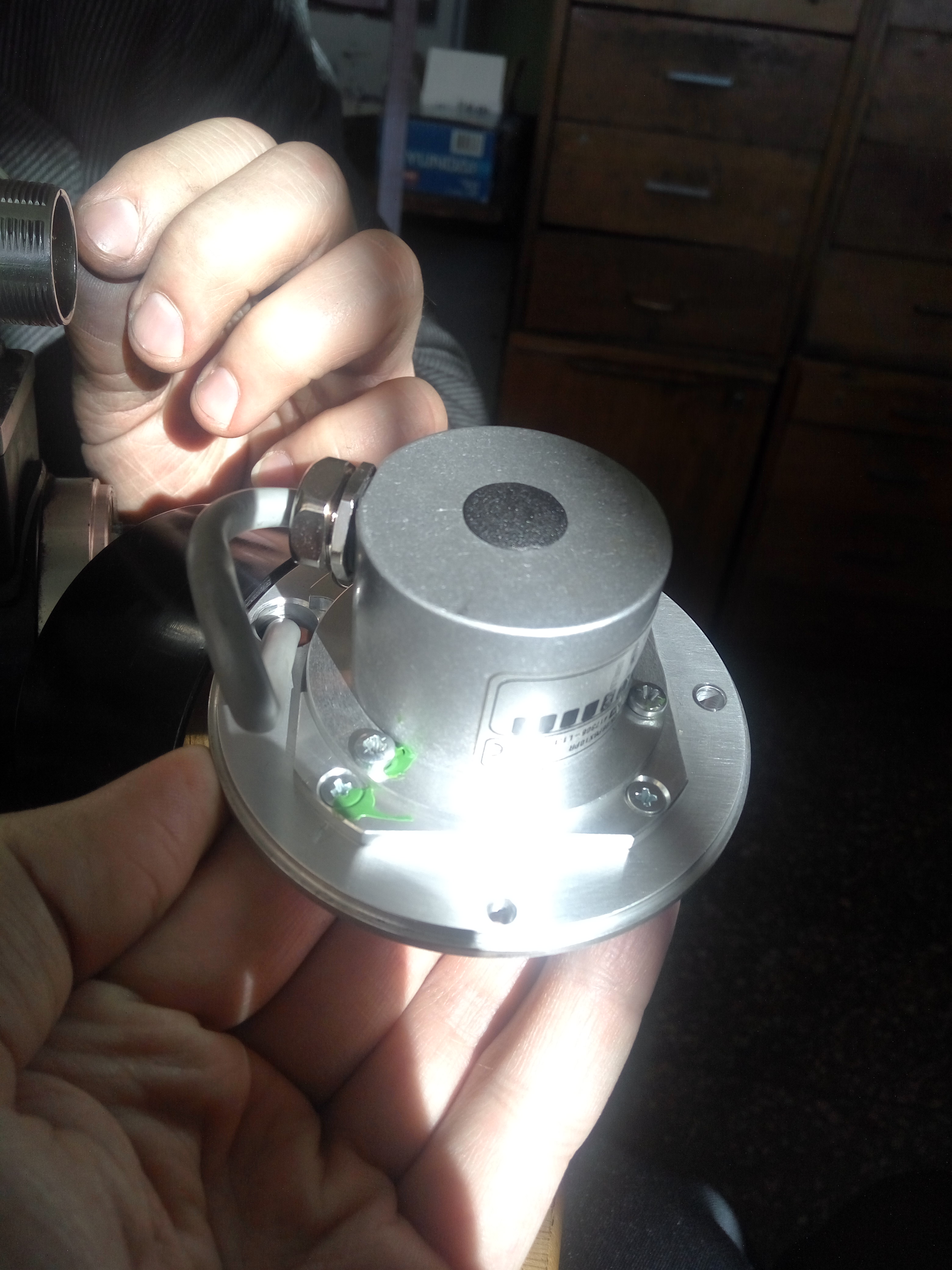

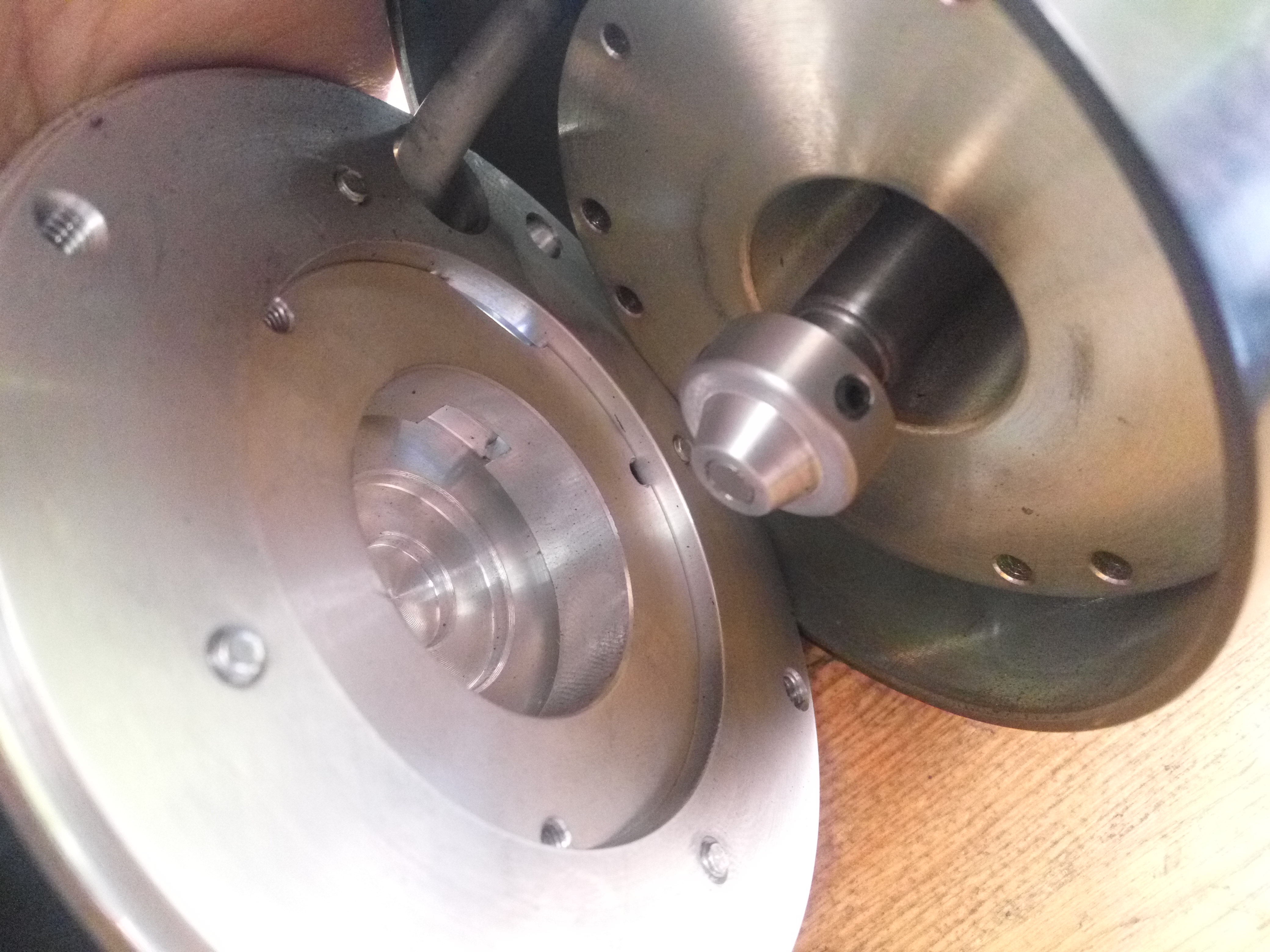

Хе, а я вот такое видал:
