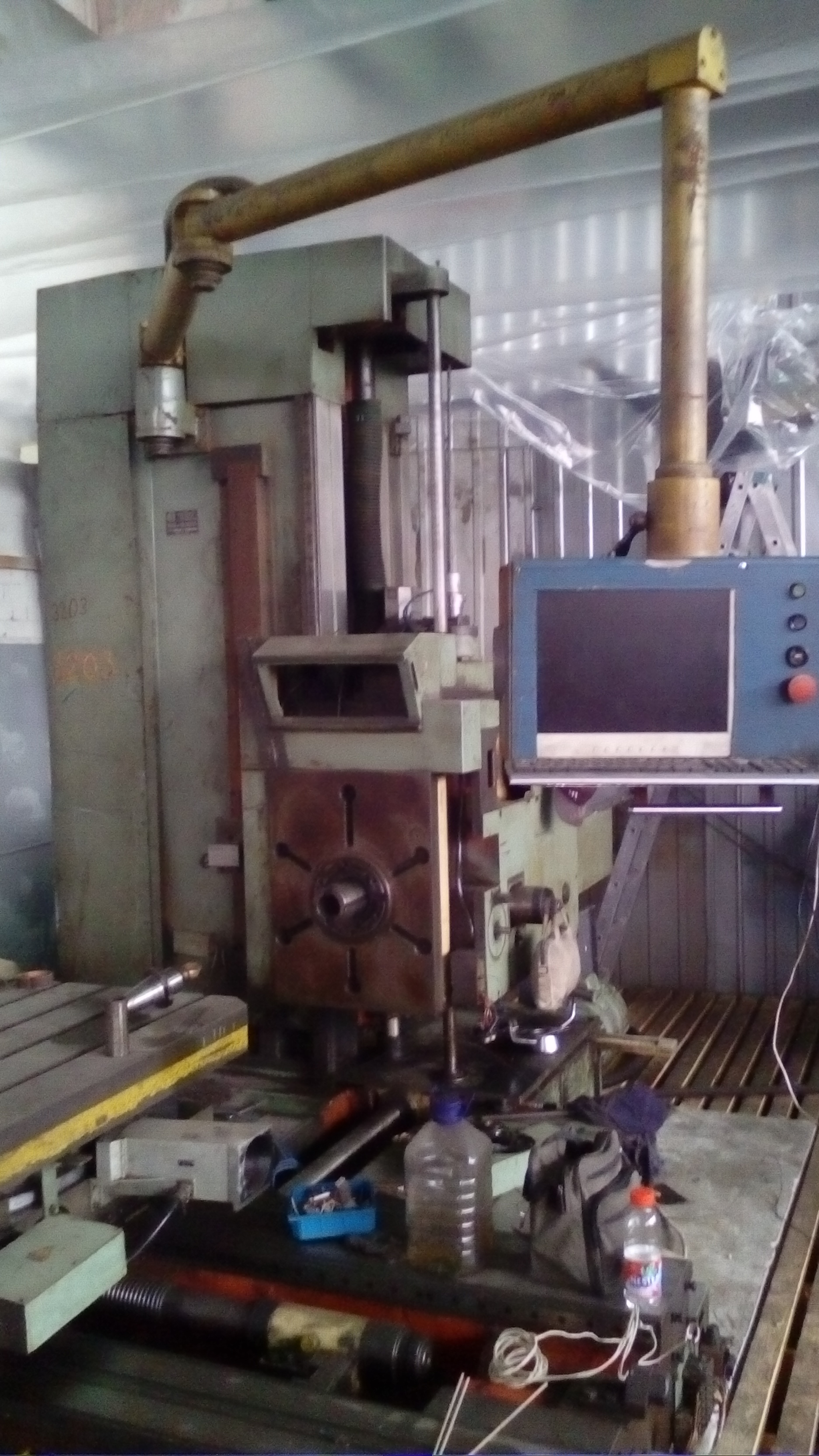

Описание станка, основные характеристики: 2А622Ф4 горизонтально расточной с ВестЛаб
Рабочее поле:1250*1000*1250
Обрабатываемые материалы:Сталь, чугун и т.п. в данном случае высокопрочный чугун
Чертежи, фото, видео станка:
IMG_20150820_165459.jpg (133855 просмотров) <a class='original' href='./download/file.php?id=66521&sid=9a4006b4db6c8a0eeeb468f1e1930158&mode=view' target=_blank>Загрузить оригинал (186.27 КБ)</a>
IMG_20150821_094634.jpg (133855 просмотров) <a class='original' href='./download/file.php?id=66522&sid=9a4006b4db6c8a0eeeb468f1e1930158&mode=view' target=_blank>Загрузить оригинал (240.65 КБ)</a>
IMG_20150821_100935.jpg (133855 просмотров) <a class='original' href='./download/file.php?id=66523&sid=9a4006b4db6c8a0eeeb468f1e1930158&mode=view' target=_blank>Загрузить оригинал (279.77 КБ)</a>
IMG_20150821_100940.jpg (133855 просмотров) <a class='original' href='./download/file.php?id=66524&sid=9a4006b4db6c8a0eeeb468f1e1930158&mode=view' target=_blank>Загрузить оригинал (245.77 КБ)</a>
Примеры изделий (фото):Отсутствуют по данному станку, в работе с 1.09 .2015
Вопросы:Были вопросы по подключению индуктосиновых линеек (ВестЛаб выдал какую то мутную плату без схем ее подключения и описания, но по запросу выслали необходимую информацию на почту), а также вопросы по точному позиционированию стола ( опять же ВестЛаб нигде не дает описания вшитой автоматики, только ее саму, специалист писавший ее на связь не выходил, но за пару дней разобрались).
Что пробовал:
Что получилось: Замечательный станок выполняющий свои функции.
Что не получилось:
Ориентировочный бюджет:Со слов клиента около 25 т.у.е.
И вот окрыленные выполненной работой мы взяли в работу почти такой же 2А622Ф2, разница с предыдущим в количестве одновременно управляемых координат.
на 2А622Ф2 только две могут работать одновременно, двигатель управляет двумя осями через муфты. Первый мотор ось Х или стол. Второй мотор ось Z или ось Y.
С целью удешивить бюджет поставили LinuxCNC.
IMG_20151218_125134.jpg (133855 просмотров) <a class='original' href='./download/file.php?id=66525&sid=9a4006b4db6c8a0eeeb468f1e1930158&mode=view' target=_blank>Загрузить оригинал (1.5 МБ)</a>
IMG_20151218_125146.jpg (133855 просмотров) <a class='original' href='./download/file.php?id=66526&sid=9a4006b4db6c8a0eeeb468f1e1930158&mode=view' target=_blank>Загрузить оригинал (1.43 МБ)</a>
IMG_20151218_125214.jpg (133855 просмотров) <a class='original' href='./download/file.php?id=66527&sid=9a4006b4db6c8a0eeeb468f1e1930158&mode=view' target=_blank>Загрузить оригинал (1.62 МБ)</a>
IMG_20151218_125231.jpg (133855 просмотров) <a class='original' href='./download/file.php?id=66528&sid=9a4006b4db6c8a0eeeb468f1e1930158&mode=view' target=_blank>Загрузить оригинал (1.45 МБ)</a>
IMG_20151218_125548.jpg (133855 просмотров) <a class='original' href='./download/file.php?id=66529&sid=9a4006b4db6c8a0eeeb468f1e1930158&mode=view' target=_blank>Загрузить оригинал (1.2 МБ)</a>
Родные привода (без маркировки и схем) заменили на двухосевой "Кемток" болгарского производства.
Вопрос: как организовать управление двумя приводами в данном случае? Для управления ось разжимается, в момент когда используется другая ось неиспользуемая зажимается.
И еще на столе только четыре сигнала 0,90,180,270 градусов.

Всем доброго дня. Очередной 2а622ф4, ставим LinuxCNC + mesa 5i25+7i77. Шкафа не было, двигатели на осях, постоянного тока болгарского производства 47нМ, шпиндель тоже постоянного того 40 кВт. Собрали шкаф, привода Artteh Болгария, шпиндель привод 55 кВт, осевые sdc-1v-47. В целях экономии, всего три осевых двигателя. Придется осваивать поочередно управление один привод, два двигателя. Стол и ось Х, будут поочередно работать. И соответственно z и w.
Двигатель и тахо переключает контактор при отключённом разрешении на привод, задание на привод придется сделать в hal или ladder чтоб переключалось. Энкодеры со всех осей заведены без переключения.
Re: В бой идут одни старики. 2А622 горизонтально-расточной
Leo_1943 писал(а):Придется осваивать поочередно управление один привод, два двигателя.
Как будет удерживаться ось, пока дравер управляет другой осью?
Leo_1943
Сообщения: 837
Репутация: 250
Настоящее имя: Леонид
Откуда: Харьков
Сообщение Leo_1943 »
Тормозная муфта на двигателе
