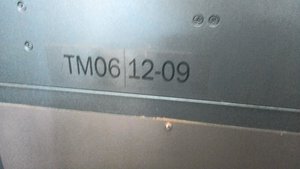

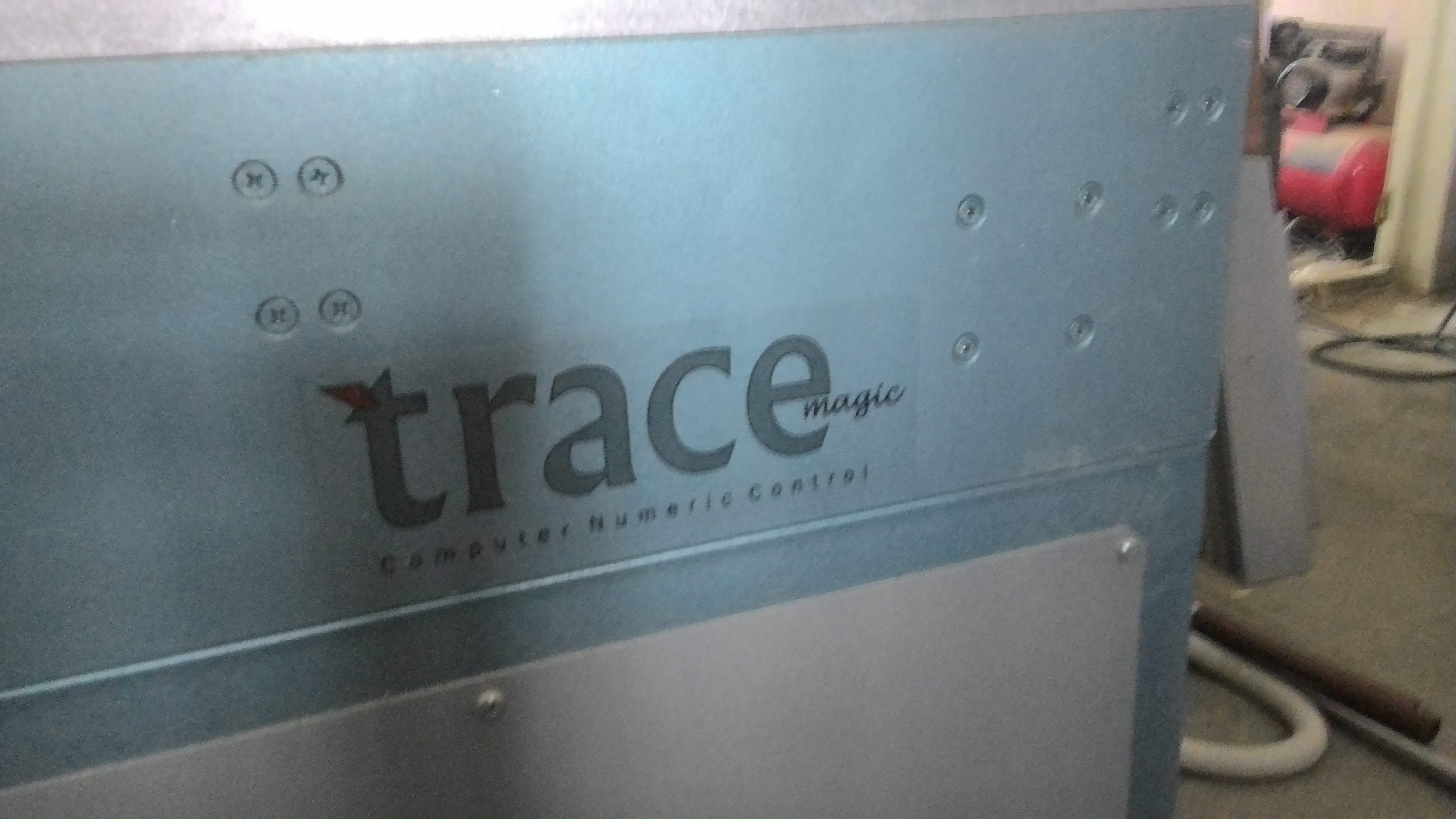

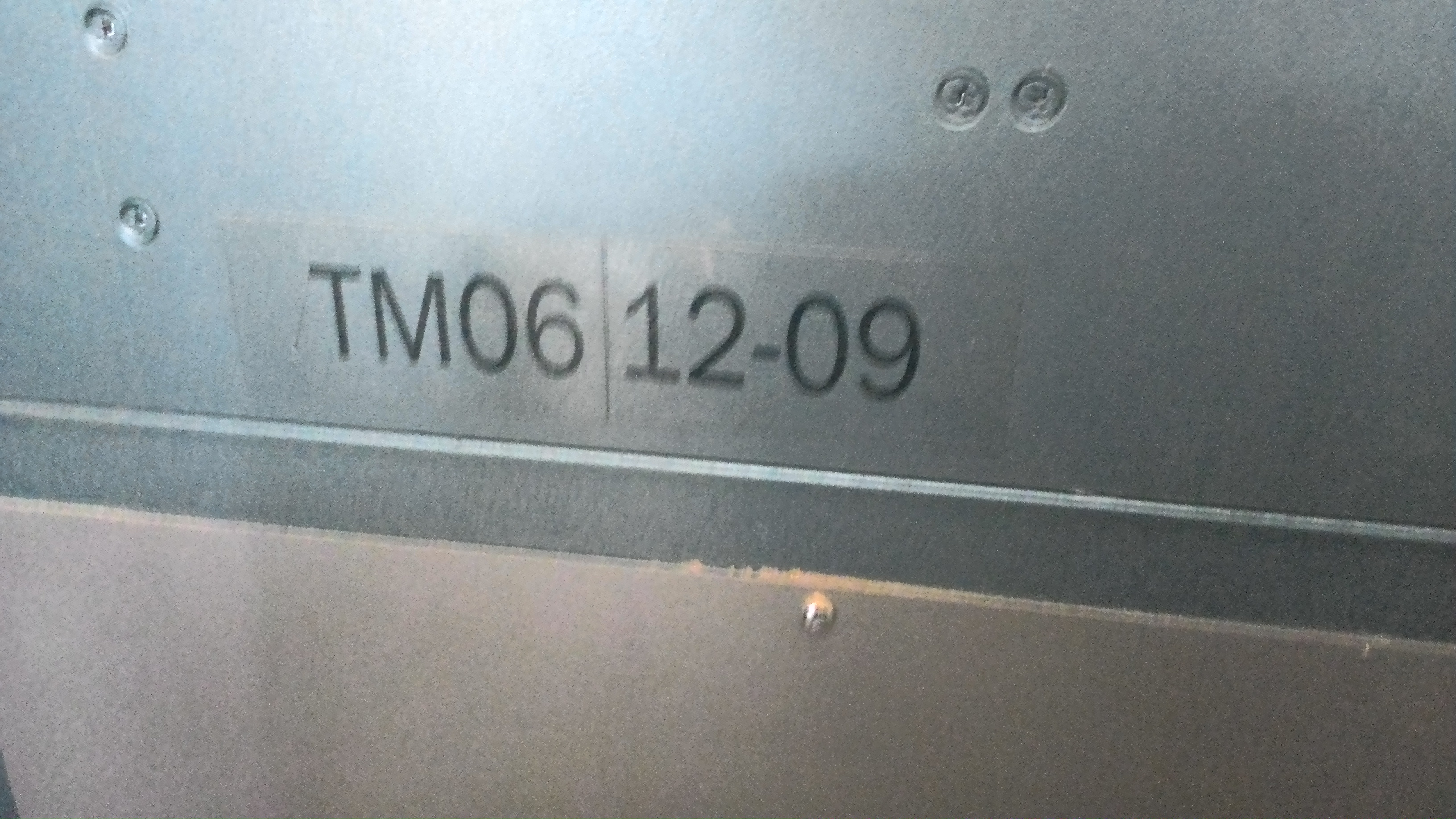

День добрый, ребята, помогите плиз кто чем может, такая вот беда, станок сам останавливается, в mach3 ошибка external estop requested, понять из за чего это происходит не могу, может остановиться в любой момент, уже не знаю что делать!!! Заранее всем спасибо

Витус писал(а):День добрый, ребята, помогите плиз кто чем может, такая вот беда, станок сам останавливается, в mach3 ошибка external estop requested, понять из за чего это происходит не могу, может остановиться в любой момент, уже не знаю что делать!!! Заранее всем спасибо
если работать срочно надо, в настройке мача отключи е-стоп, совсем, ну и искать проблему, возможно где-то контакт отходит, ну или кнопку замени на другую (есть замкнутые, срабатывают на размыкание, у меня такая, контакт нужен надежный на всех проводах, чуть где отойдет - сразу сработает, поменяй на разомкнутую либо ищи обрыв( по сути плохой контакт - обычно в местах крепления провода))
Удачи!!!
Re: Самопроизвольный останов фрезера ЧПУ.
Для начала запрети в мач, внешний Естоп, если проблема отпадет, ищи проблему в проводах, если нет то в самом Маче
