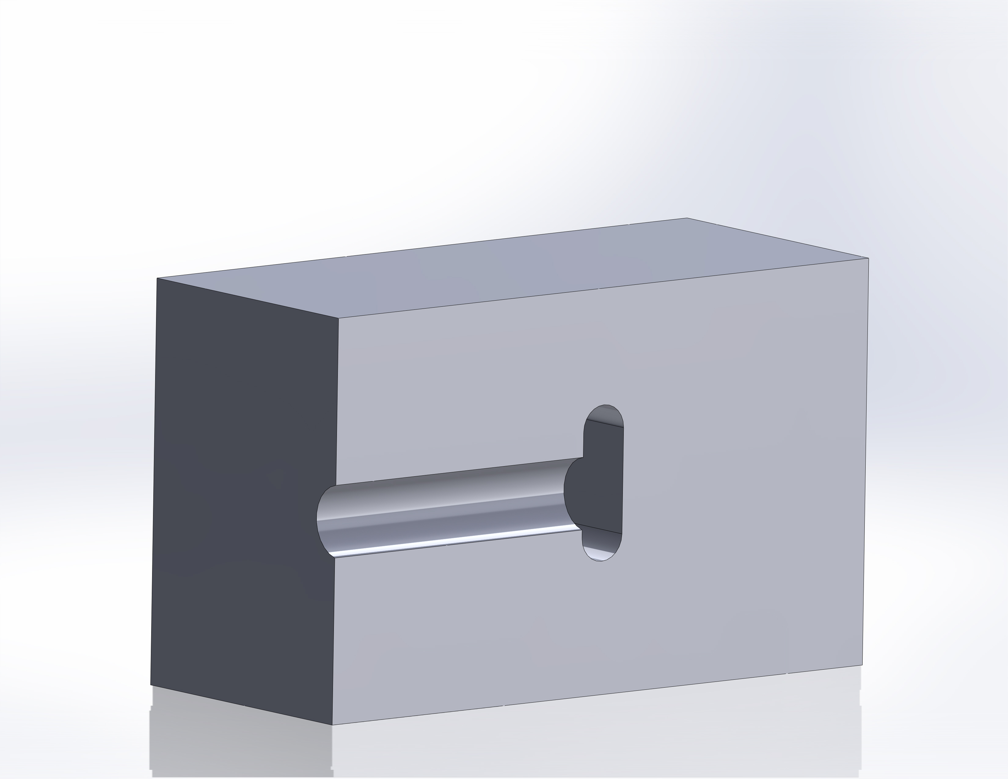

хрен с ней шайбой... ты мне объясни, как они гайку вставили в деталь в первом примере.
и как ее потом ключем держать?

Сообщения: 2893
Re: Кусочек позитиФФа
NightV писал(а):хрен с ней шайбой... ты мне объясни, как они гайку вставили в деталь в первом примере.
может это Т-слот?

Даже если и Т-слот (неправильной формы), гайка нарисована так, что касается стенок углами а не плоскостями. Либо гайка должна быть восьмигранной.

Как по мне, то вполне рабочая конструкция.
Деталь1.JPG (2323 просмотра) <a class='original' href='./download/file.php?id=66530&mode=view' target=_blank>Загрузить оригинал (408.21 КБ)</a>
Деталь2.JPG (2323 просмотра) <a class='original' href='./download/file.php?id=66531&mode=view' target=_blank>Загрузить оригинал (433.99 КБ)</a>

Лодочник писал(а):Либо гайка должна быть восьмигранной.
А она и есть восьмигранная, три видимых стороны повёрнуты к смотрящему и две параллельны взгляду, а потому не видны.

torvn77 писал(а):А она и есть восьмигранная, три видимых стороны повёрнуты к смотрящему и две параллельны взгляду, а потому не видны.
Чушь.
6 граней у гайки.
Одна перпендикулярна взгляду, и две под наклоном.

ukr-sasha писал(а):Как по мне, то вполне рабочая конструкция
а куда деть вкрученый болт? аставшееся длинна больше гайки ;) даже с учетом шайб :)

NightV писал(а):а куда деть вкрученый болт? аставшееся длинна больше гайки даже с учетом шайб
Он еще не вкручен. Посмотри внимательнее
ukr-sasha писал(а):Он еще не вкручен. Посмотри внимательнее
то что длинна резьбы больше чем у гайки это нормально.
а где видно что он не вкручен? но можно сказать что он вкручен не до конца :hehehe:
и почему посадочное Т отверстие под гайку овальное, а не прямоугольник, как должно быть?

NightV писал(а):а где видно что он не вкручен?
Вот же конец болта, показан стрелкой :)
AndyBig писал(а):Вот же конец болта, показан стрелкой
ок, а теперь что у нас вкрутится в гайку? ничего! ну может 1-2 витка максимум :) не забываем про шайбы

А может там верхний лист из мягкого материала и промнется на 2-3 мм :D

ukr-sasha писал(а):6 граней у гайки.
Так их не видно в таком срезе, так как они сливаются в линию.
так что есть они или нет, зависит только от нашей точки зрения.
NightV писал(а):ок, а теперь что у нас вкрутится в гайку? ничего! ну может 1-2 витка максимум :) не забываем про шайбы
Там резьба очень мелкая, поэтому в гайку вкрутится 183 витка, даже с учётом шайб. :)

NightV писал(а):и почему посадочное Т отверстие под гайку овальное, а не прямоугольник, как должно быть?
Так канал то прямо к гайке примыкает, может автор думает что её туда молотком вбивать придётся?

torvn77 писал(а):может автор думает что её туда молотком вбивать придётся?
Да просто фрезеровалось посадочное отверстие сбоку фрезой большого диаметра :D
