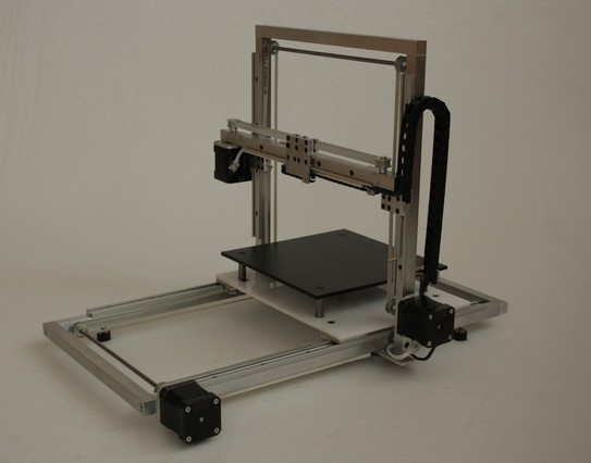

Всем привет. Ребята подскажите пожалуйста. Собрался строить 3D принтер разбираюсь в общих вопросах. Сколько пересмотрел разных конструкций все они практически сделаны на ремнях. В редких исключениях на винтах и то только ось Z. А остальные оси на ремнях.
Для себя наметил строительства со следующих комплектующих:
1 Рельсовые направляющие HIWIN 15 на все оси.Или на ось Y поставлю 20 рельс и коретку с фланцами.
2 раму буду собирать из конструкционного профиля размер 40 на 80.
3 моторы 42 ( http://world.taobao.com/item/3787398433 ... .70.IXU0if ).
4 электроника вот эта ( http://world.taobao.com/item/4028931234 ... .21.wXLERi ).
5 Передача движения пока неизвестно на ремне или швп?
6 Экструдер хочу взять пару штук посмотреть какой лучше будет. С круговым и боковым нагревом.( http://world.taobao.com/item/4275907074 ... .29.DM1jXK )(http://world.taobao.com/item/3717085086 ... .47.DM1jXK )
7 Протяжка стандартная на шаговом двигателе. Единственный не решил пока где ее ставить прямо возле экструдера или прикрепить на раме и подавать по каналу материал? ( http://world.taobao.com/item/4555095420 ... .31.DM1jXK ).
Может избитый вопрос. Но все же задам его.
Расскажите пожалуйста почему на 3D принтерах используется ременная передача а не передача швп. Ведь швп точнее. Ремень имеет свойство растягиваться пружинить. Насколько передача швп точнее чем ремень. Задам по-другому вопрос.Насколько критично использовать ремень в жертву точности.Если сравнивать с швп.
Или этот фактор выборы зависит от цены или скорости перемещения.
Буду премного благодарен за разъяснение.Заранее спасибо.0

дело не столко в точности сколько в скорости.. если согласен печатать свисток сутки. то пожалуйста швп+ тяжелая подвижная система в виде кареток по полкило))
конструкция должна быть легкая, жесткая, быстрая.

Было бы неплохо прояснить, какой конструкции планируется принтер?

Вот такая вот примерная конструкция.

Делать такой принтер, особенно на ШВП это бессмысленная потеря времени и денег.
Так же как и делать принтер с большой областью печати.

KOCMOC писал(а):Вот такая вот примерная конструкция.
При такой конструкции швп подойдет только на ось Z, и то это будет очень по богатому (сойдет и трапеция или даже шпилька).
Лучше посмотрите на конструкции где стол либо неподвижен, либо только поднимается или опускается.

Спасибо что не оставили мою тему без внимания. Но все же хочется услышать по поводу точности.Насколько я понимаю швп не используется только из-за скорости.? Я правильно понимаю? Если не принимать во внимание цену.

Как выше и отвечали, скорость для 3д принтера это очень критично. Никому не захочется ждать образец (детальку) сутками, как пользователь скажу что более 2-х часов уже напрягает :yawn: . Можно конечно поставить швп с большим шагом, но от этого только будет шумнее работать принтер, чем на ремнях.
