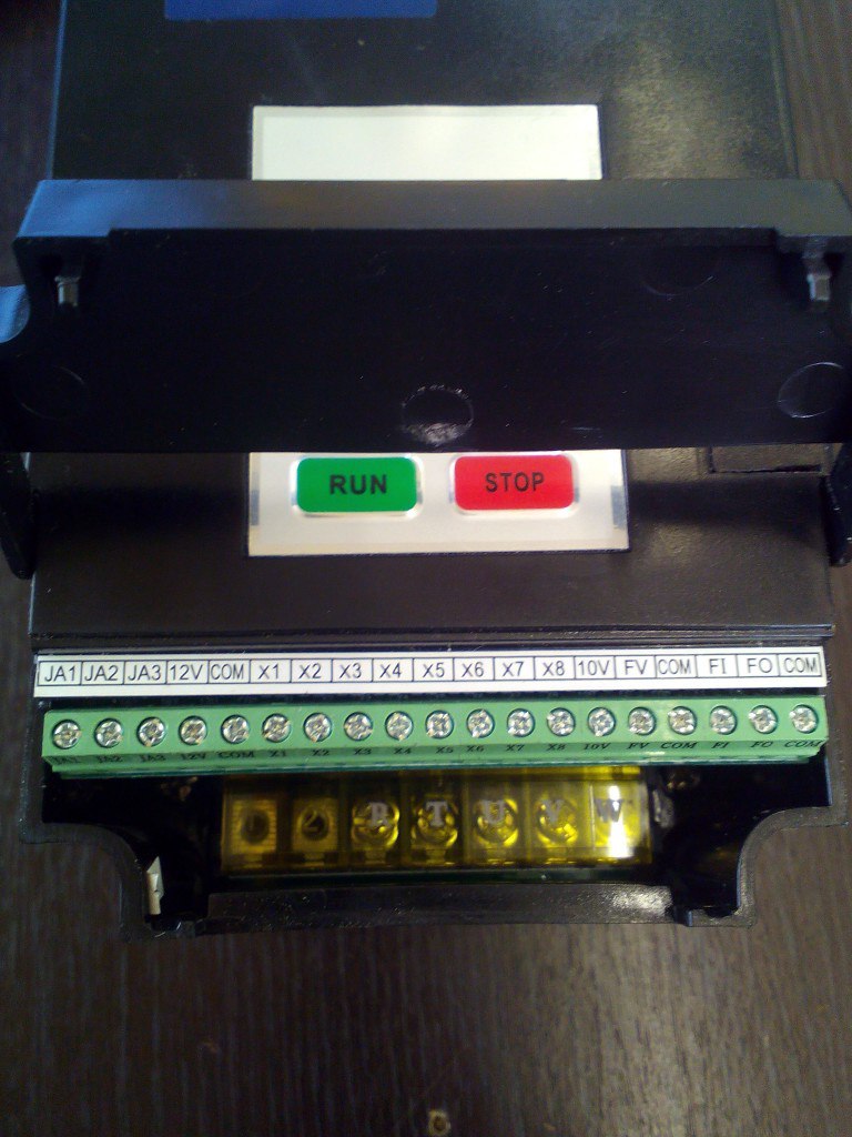

И снова всех приветствую. Такая вот ситуация. Один знакомый приобрел проф шпиндель ну и к нему купил инвертор китайский. Но подлые китайцы прислали его без инструкции и от них не добиться может кто поможет ? или знает что к чему. суть такова подключаю питание, провода на шпиндель запускаю, а он показывает 9 герц и все. как его разогнать до максимума.

а главное!!! никогда!!!! не включайте двигатель не настроив базовую частоту двигателя. иначе он просто испустит волшебный дым...

Вот делема параметров уйма но не могу понять какие именно надо менять параметры. ибо посидел погадал поклацал но что то ладу нет .

основные настройки.
1 базовая (номинальная) частота питания двигателя (с шильдика) важно!!!!
2 номинальное напряжение двигателя (с шильдика) важно!!!!
3 номинальный ток двигателя (с шильдика) его может и не быть в настройках инвертора
4 для правильного отображения оборотов- количество полюсных пар (у шпинделей как правило =1)
5 максимальная частота питания двигателя (равно номинальной или если надо больше оборотов то больше) необходимо!
6 минимальная частота питания двигателя ( зависит от желаемых минимальных оборотов)
7 максимальный ток двигателя в амперах или процентах (если он есть в настройках рекомендую сравнять с номинальным, т.к. обычно шпиндель не нагружают на 100%) по этой настройке обычно срабатывает защита
а остальные в зависимости от необходимости.

Приболел немного не мог добраться до компьютера. вот посмотрел инструкцию потыкал . Но нечего дельного не вышло. Может кто сделать список параметров по нумерации в инверторе . Которые нужно изменять . Фото шильдика выше есть .

Ну с настройками разобрался , спасибо за инструкцию. Стал вопрос как подключить его так что бы был запуск от реле . какие настройки не могу понять изменять для включения

Razor писал(а):какие настройки не могу понять изменять для включения
Если почитать мануал выложенный выше, то в параметре Р001 установить значение 2. Данный параметр переключит управление запуском шпинделя с терминала. При замыкании контактов Х1 на СОМ - вращение вперед, Х2 на СОМ - вращение назад. Актуально при настройках по умолчанию..
