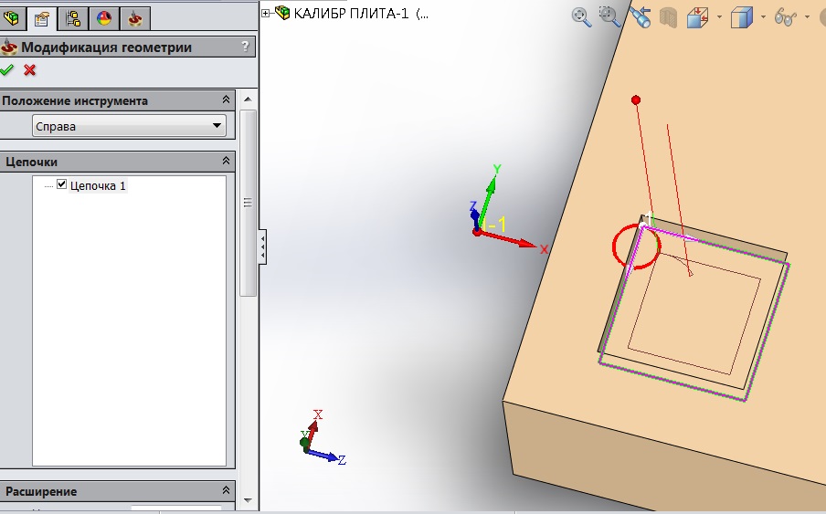

Transaxle писал(а):Делаю в solidcam УП.
А в Солидкаме фреза как обходит контур?

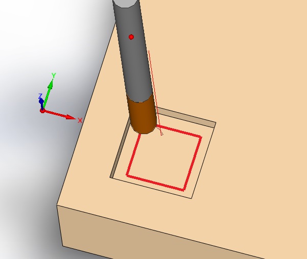

aftaev писал(а):А в Солидкаме фреза как обходит контур?
паз 10х10 д3_1.jpg (3949 просмотров) <a class='original' href='./download/file.php?id=65953&mode=view' target=_blank>Загрузить оригинал (34.48 КБ)</a>

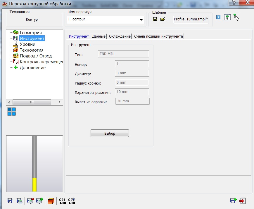

Transaxle, настройки в Солиде покаж, мож припуск оставил

Re: Mach3 обходит любую деталь +0.3мм
Я смотрю по коду карман режет во встречном направлении.
Попробуй вырезать в попутном.
Если размеры карманов получатся разные, значит станок хлипкий.

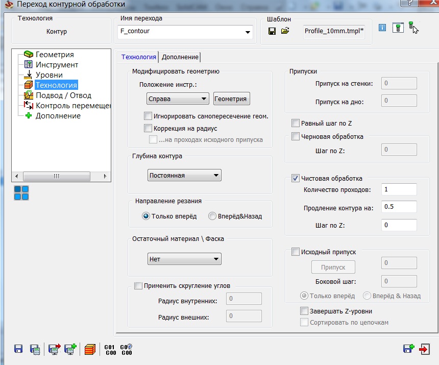

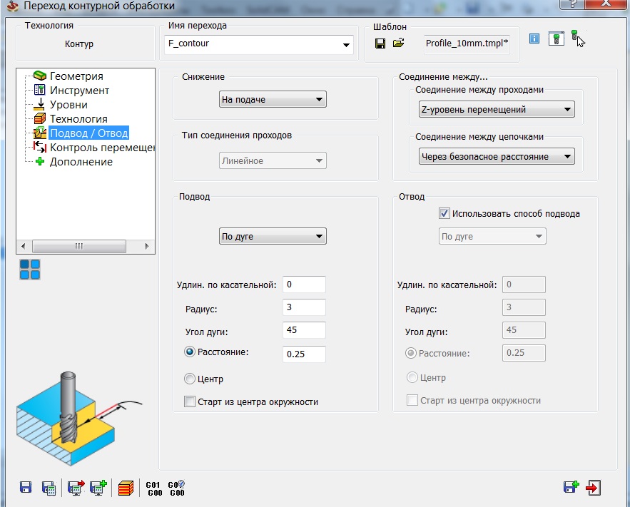

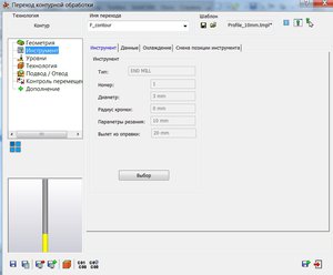

aftaev писал(а):Transaxle, настройки в Солиде покаж, мож припуск оставил
Обработка сразу чистовая, в один проход. Я тоже думал про припуск.
подготовка УП_1.jpg (3870 просмотров) <a class='original' href='./download/file.php?id=65973&mode=view' target=_blank>Загрузить оригинал (99.81 КБ)</a>
подготовка УП_2.jpg (3870 просмотров) <a class='original' href='./download/file.php?id=65974&mode=view' target=_blank>Загрузить оригинал (151.4 КБ)</a>
подготовка УП_3.jpg (3870 просмотров) <a class='original' href='./download/file.php?id=65975&mode=view' target=_blank>Загрузить оригинал (80.93 КБ)</a>
подготовка УП_4.jpg (3870 просмотров) <a class='original' href='./download/file.php?id=65976&mode=view' target=_blank>Загрузить оригинал (137.75 КБ)</a>

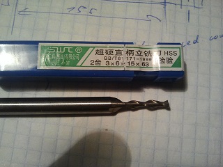

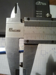

rean32 писал(а):А фреза точно 3 мм? Померять бы неплохо.
AndyBig писал(а):Скорее всего так и есть
Фреза 2-перая по алюминию. Режущая часть д3мм, основание д6мм.
фреза_1.jpg (3870 просмотров) <a class='original' href='./download/file.php?id=65971&mode=view' target=_blank>Загрузить оригинал (29.63 КБ)</a>
фреза_2.jpg (3870 просмотров) <a class='original' href='./download/file.php?id=65977&mode=view' target=_blank>Загрузить оригинал (31.98 КБ)</a>

michael-yurov писал(а):Я смотрю по коду карман режет во встречном направлении.
Резал и во встречном и в попутном направлении. Обходил контур кармана и бобышки изнутри и снаружи. Результат одинаков.
rean32 писал(а):Еще как вариант станок нежесткий. Из чего он сделан? Каретки не самодельные случайно?
Сделан из фанеры 30мм. Может для резки алюминия он и будет нежесткий. Фанеру при заглублении 2мм на 900мм/мин режет четко в размер (штангенциркулем по фанере точнее 0,05мм не измерить)
Каретки заводские, по z и y цилиндрические направляющие д20мм, по х волею судеб д30мм :hehehe:
Я на всякий случай для исключения малой жесткости в нескольких случаях запускал обработку повторно, снять возможный "припуск".
Размер, однако, не менялся.

Коллеги, проблема побеждена до идиотизма простым способом!
Заменой фрезы. :freak:
rean32 писал(а):Если станок раньше резал четко а сейчас нет, значит какие-то параметры изменились.
Материал заготовки, способ фиксации заготовки , скорость подачи, диаметр фрезы, заглубление за проход, обороты шпинделя, программа для подготовки УП. Что именно отличает "раньше" и "сейчас"?
При поисках причины неизменными оставались почти все факторы. Материал, способ фиксации, подача, заглубление, обороты, программа и настройки ,диаметр фрезы. Неизменной была сама фреза.
Китайский HSS оказался на удивление нестойким материалом. С прошлой замены фрезы я вырезал не больше 15 небольших деталюшек из фанеры.
И мне даже в голову не приходило что она уже тупая.
При смене фрезы на такую же новую карман и бобышка режутся в размер (в пределах точности штангенциркуля).
Как я понимаю, мои эксперименты по поиску косяка делались не вполне чисто.
Я думал что меняя положение фрезы по отношению к контуру (справа/слева) тем самым меняю встречное фрезерование на попутное.
Однако, выходило что я в обоих случаях режу канавку где материал с обеих сторон от фрезы.
Тупой кончик фрезы с попутной стороны "катился" по материалу а со встречной врезался в него.
Таким образом фреза отжималась наружу от контура на стабильные 0.3мм для любого размера детали.
Можно констатировать недостаток жесткости станка при условии резания тупой фрезой.
