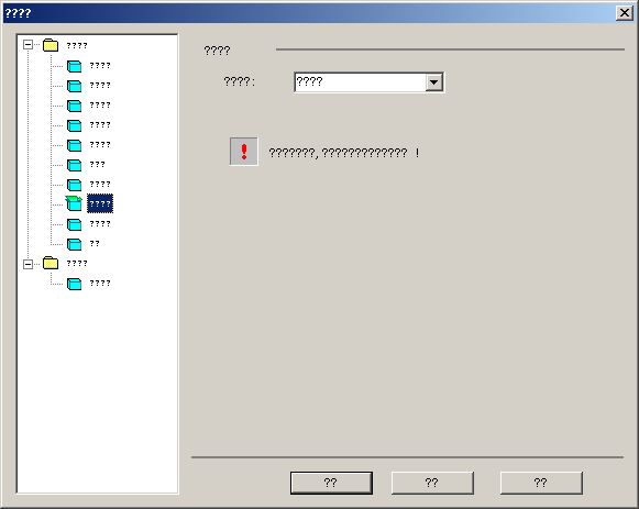

Там сначала надо зайти на сайт программы, все на китайском, но браузер переведет, зарегится, подтвердить аккаунт из почты. Потом когда при запуске проги вылазит окошко, в нем сверху можно ввести логин и пароль от сайта и оно запуститься, или внизу выбор трёх вариантов для вставки лицензкода. когда ставишь точку на 1 варианте вылазит код софтины, идешь на сайт где зарегился, там справа вверху есть кнопка получить код активации, нажимаешь, вставляешь код из софтины получаешь код активации переносишь в окно программы и понеслась. а там на сайте еще проверка при любом действии типа "капчи" ? в общем нужно тыкнуть в правильный иероглиф, не всегда с первого раза получается если переводчик включен. Вот если коротко. Но беда в том, по крайней мере у меня, что интерфейс не просто англицкий (если при установке выбрать не китай), а половина кнопок вообще знаки вопроса, короче надо разбираться.

Разобрался, поставил сначала традиционную китайскую версию, затем в настройках включил английский, все устаканилось. Еще уточню по активации, в выпавшем окне при первом запуске внизу не 3 варианта, а просто 1 вариант и описание процедуры, код с сайта нужно вставить в оба нижних окошка.

Задали вопрос в лс, как боролся со знаками вопроса в половине менюшек. Вот картинки думаю так будет проще. После захода в меню ??(F) (файл) первая вкладка слева, ищем строку с букой -Y- и заходим в настройки, после манипуляций подтверждаем крайней слева кнопкой и перезапускаем прогу.
