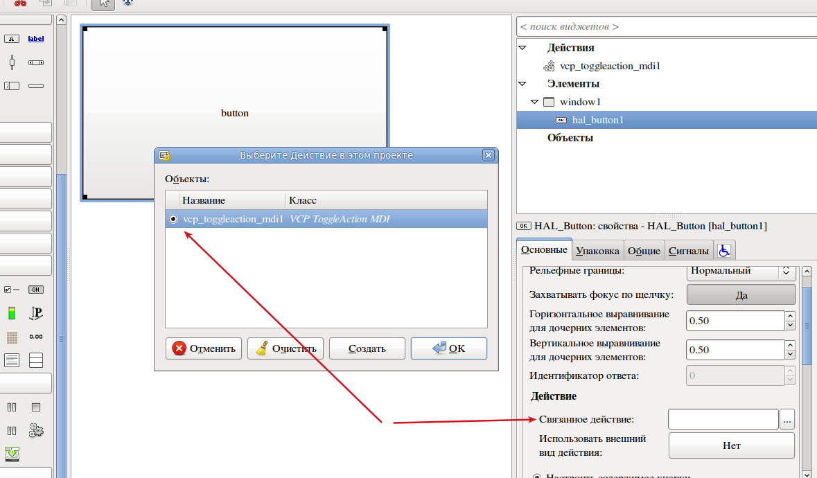

Nick, помоги пожалуйста.
Нарисовал свою панельку в GladeVCP, внедрил ее в Axis.
На панельке метки подключил к пинам текущих позиций на осях, все работает (показываются).
А вот как прицепить на кнопки mdi команды, которые у меня в *.ini файле прописаны?

net go_home_x        gladevcp.home_x            halui.mdi-command-00
net go_home_y        gladevcp.home_y            halui.mdi-command-01
net go_home_z        gladevcp.home_z            halui.mdi-command-02
net go_global_home   gladevcp.global_home       halui.mdi-command-03
NSUHCSP писал(а):halue.mdi-command-00
Сообщения: 8167
Репутация: 1589
Re: LinuxCNC 2.7.2 + web-camera
Сообщение nkp »
можно "вешать" mdi команды на кнопки (hal_button) прямо в Glade:
(не прописывая в конфиге)
Рабочий стол 1_090.png (6012 просмотров) <a class='original' href='./download/file.php?id=65623&mode=view' target=_blank>Загрузить оригинал (163.68 КБ)</a>
Выделение_091.png (6012 просмотров) <a class='original' href='./download/file.php?id=65622&mode=view' target=_blank>Загрузить оригинал (116.09 КБ)</a>

Спасибо.
Банальная опечатка, а найти сам не смог.
