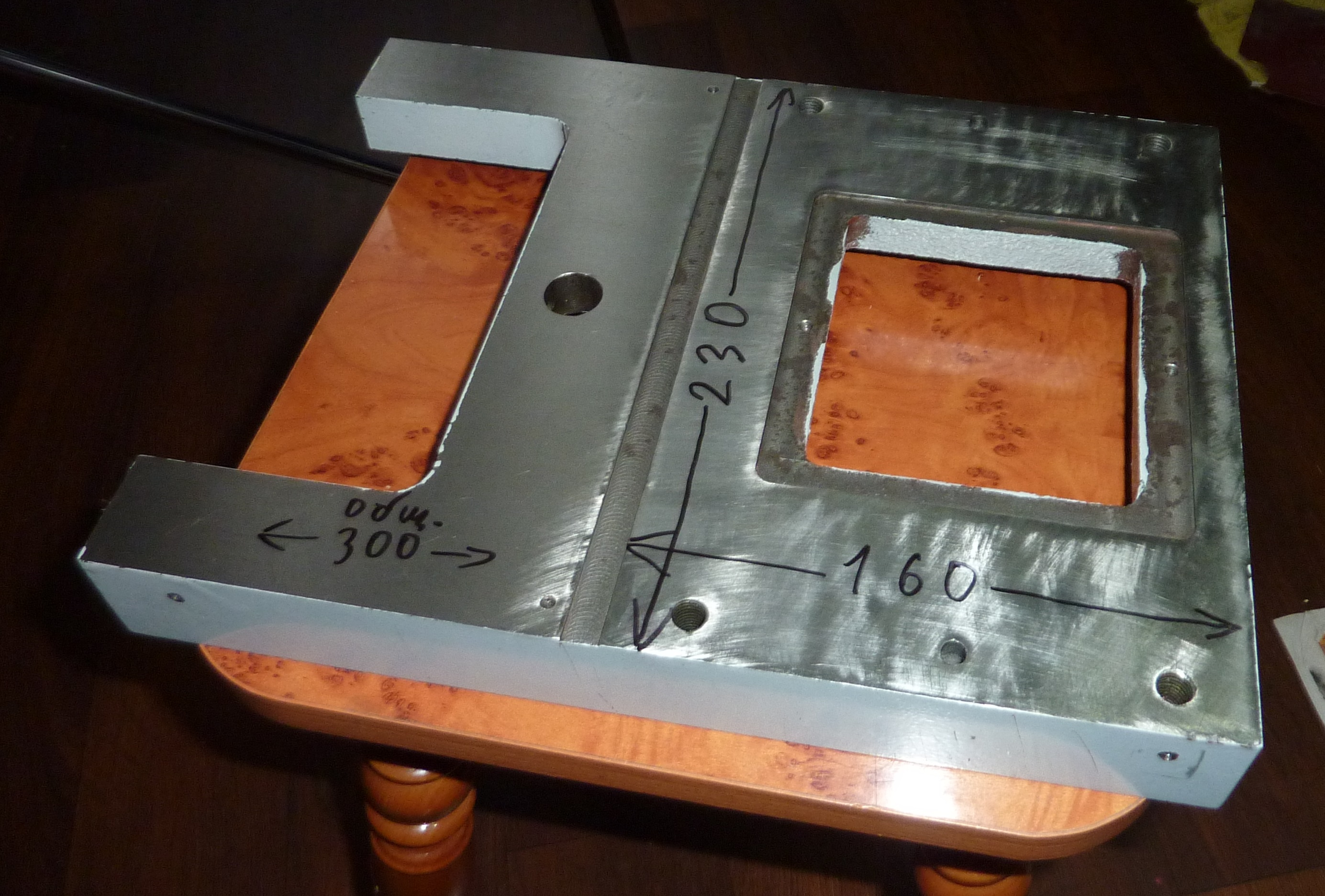

Короче шлифануть поверхность надо, либо всю, либо часть та, что с размерами, базовая низ, трогать не надо. Материал чугун.
Желательно, чтобы подъехать, и выполнить на месте, деталь тяжелая, и кататься дважды тяжко.

Мне кажется тут 2 основных проблемы у автора:
1) Цены нет.. а если её нет то о чём говорить...
2) И соответственно как шлифануть? Шлифмашинкой?))) или всё таки на станке...ну и чё по допускам,шероховатостям или что типо того обозначить неплохо было б...
Если ТС ответит на данные вопросы могу поговорить с ребятами думаю помогут(можно и в ЛС).=)

Цена, не мне же делать, я понятия не имею, сколько это стоить будет, это я должен услышать её от исполнителя ))Supermagnetto писал(а):Мне кажется тут 2 основных проблемы у автора:
Да шлифование на плоскошлифовальном станке, допуски не знаю, я не касался этой темы не когда, больше интересует плоскостность, если будет относительно нижней базовой поверхности завал, и нарушение параллельности, то желательно не более 0,05мм....0,07мм.

Хоть уже не актуально, всё же отвечу:DeNew Lab писал(а):Цена, не мне же делать, я понятия не имею, сколько это стоить будет, это я должен услышать её от исполнителя ))
Ну цена то тут политический вопрос)
А по поводу 0.05-0.07 это всётки хорошая фрезерка,а не шлифовка=)
Кстати хотел посоветовать болгарку, судя по детали, там от этого ничего не измениться особо=)

Я от болгарки и избавлялся, там китайцы её помахали от души, я не повторю ошибок их.Supermagnetto писал(а):Кстати хотел посоветовать болгарку
Шлифовка происходила на поверочной плите, медленно и верно, с шабером на пару.

Поверхность не похоже что шабрилась. Судя по заваленным краям отверстий - больше смахивает на болгаркуDeNew Lab писал(а):с шабером на пару.

Шабером выбираются крупные участки, потом шлифовка, до полного исчезновения следов шабрения.aftaev писал(а):Поверхность не похоже что шабрилась.

Да верно, но это китай махал болгаркой...aftaev писал(а): Судя по заваленным краям отверстий - больше смахивает на болгарку
