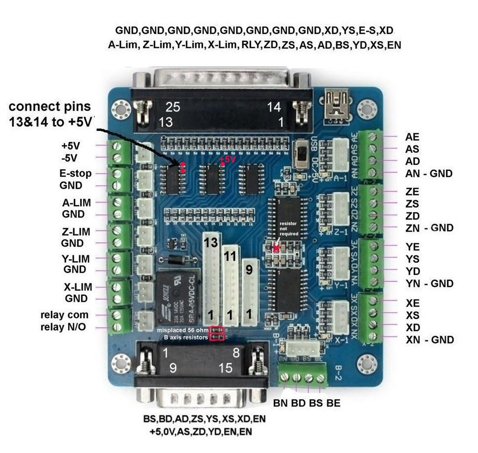

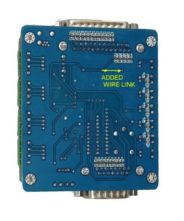

9753552
Сообщения: 5
Зарегистрирован: 01 дек 2015, 19:56
Re: Работают только оси X и Y (HY-JKM5 + TB6560-V2.0)
Сообщение 9753552 »
drey82 писал(а):Плата очень даже хорошая, просто есть пару моментов о которых мало кто пишет, сведи все минуса питания в одну точку (обязательно, иначе глючит) , на драйвер выведи только степ и дир, энейбл, потом попробуешь поиграть, так вроде все, да и фото настроек выложи, на всякий
А можно по подробнее я начинающий в чпу и при этом не очень разбираюсь а электронике и схемах как я понял у этой платы есть минусы нашел на английском форуме информацию по исправлению минусов этой платы
http://www.cnczone.com/forums/open-sour ... board.html
http://www.cnczone.com/forums/open-sour ... um-85.html
там помимо перемычки которая описывается в этой теме еще какая то информация помогите разобраться пожалуйста
9753552
Сообщения: 5
Сообщение 9753552 »
фото с форума ссылки на который указал в предыдущем сообщении. Как я понял там еще пару резисторов лишние? помогите разобраться пожалуйста на что конкретно влияют эти исправления что меняет например подача питания на третью схему? я пока подключил эту плату к мачу без драйверов и двигателей вроде все работает добился того что при движении осями горят индикаторы осей

drey82 писал(а):плата простая до безобразия, все расписано и не раз - это первое, второе - выложи фото как она подключена у тебя(с обозначениями что куда подвел) и настройки мача, тут провидцев нет. в третьих на кой тебе В и С, если ты новичок (часто делают дублирующую одну из осей, либо доп перемещения вдоль одной из осей), мало x,y,z,a?
насчет провидцев согласен )) не совсем правильно изложил суть ) пойду по порядку ели ответите в том же порядке буду очень благодарен так как мне будет легче воспринять информацию заранее спасибо
1. по поводу подключения плата просто подключена через LPT к компу питание через USB с целью проверки и настройки мача (лампочками омигать :hehehe: ) драйверов и моторов пока что нету жду посылку не пришли еще
2. в маче все настроил как в документации и как расписано в форумах не раз ) но при таких настройках ось Y не работала (светодиод не горел) заработала она после того как я в меню мача Config - Motor Tuning поменял значение Step Pulse по инструкции китайцев должно стоять 0
но по факту светодиод оси Y (соответственно сама ось) работает тока если Step Pulse значение установлено 3-5 (или же 4-5 точно уже не помню) за что вообще отвечает значение Step Pulse??
3. по поводу 5 оси я понимаю что мне рано еще до 5 оси но покупал плату с запасом на будущие ) просто скажите как заставить моргать ось B просто в целях проверки что плата работает и на ось B тоже идет сигнал))
И по поводу моих предыдущих сообщений с сылками на американский форум
как вы уже писали все расписано и не раз все это я прочел и изучил и на этом форуме много инфы нашел и на других про эту плату везде пишут про то что надо просто поставить перемычку которая будет подавать питание на третью микросхему но что конкретно исправляет эта перемычка я не до конца понял плата просто начинает работать без глюков так? (или какой то другой дефект?)
и еще американцы считают что по мимо перемычки там еще есть лишние резисторы на плате присмотритесь может не заметили там стрелочки резисторы обведены красным и белым шрифтом мелко подписано если верить переводчику "резистор не требуется" снизу на плате еще отмечено два резистора и написано судя по переводчику "неуместные 56ohm B axis резисторы" в наших форумах рускояхычных ни кто про это не пишет я по крайней мере не нашел ) что про резисторы скажите??
Уж извините что стока на строчил))
Заранее огромное спасибо)

Да все нормально, все мы люди. От себя скажу - при правильном подключении и настройке ПЛАТА В ДОРАБОТКЕ НЕ НУЖДАЕТСЯ!!! Работает как часики. Вот почитайте http://www.cnc-club.ru/forum/viewtopic. ... 22#p182022, будут вопросы в л.с. пишите, а вообще надо будет тему создать про эту плату
