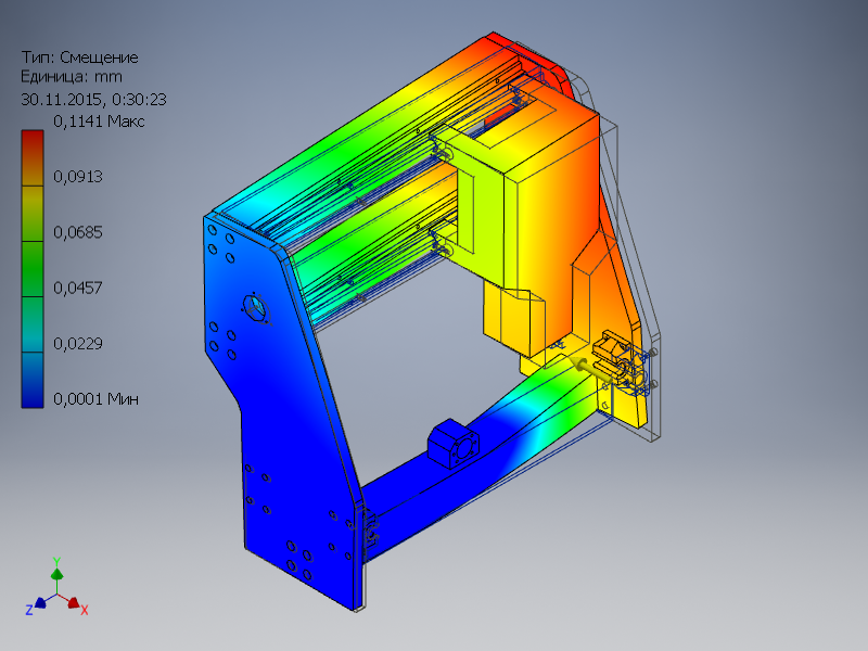

AVK74 писал(а):И если Y будет в крайнем положении то появится некислый разворачивающий момент. Это же элементарный сопромат да термех.
Ну вот картинка, когда шпиндель находится в крайнем положении, и портал закручивает винтом. Про этот перекос речь?
m10.png (2712 просмотров) <a class='original' href='./download/file.php?id=64891&mode=view' target=_blank>Загрузить оригинал (361.67 КБ)</a>
Какая разница, где будут каретки, на боковине или на нижней балке? Все равно будет перекос, и степень перекоса будет зависеть от люфтов в каретках.

Я попробовал собрать все целиком профиле 60х120 (две вверху, одна внизу). Вот что получилось:
w1.jpg (2637 просмотров) <a class='original' href='./download/file.php?id=64924&mode=view' target=_blank>Загрузить оригинал (47.1 КБ)</a>
m13.png (2637 просмотров) <a class='original' href='./download/file.php?id=64925&mode=view' target=_blank>Загрузить оригинал (350.01 КБ)</a>
Макс. смещение 0.067мм.. Результат в общем хороший. Правда, тот же результат был, если внизу поставить 2 балки, а вверху 3 балки 6060 профиля. Т.е. сверху столько избыточно.
А вот при нагрузке по оси X все очень плохо. Нужно какие-то упоры/косынки городить. Смещение аж 0.15мм.
m14.png (2636 просмотров) <a class='original' href='./download/file.php?id=64932&mode=view' target=_blank>Загрузить оригинал (347.98 КБ)</a>

Уже красиво. Осталось добавить укосины и увеличить толщину боковин хотябы до 20мм
