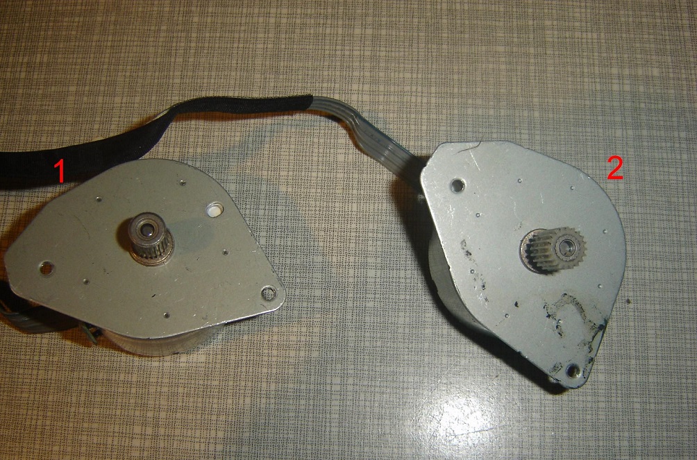

Здравствуйте.
Читая Ваш замечательный форум загорелся созданием станка. Скорее всего для начала фанерного гравера.
Но для начала хотел бы разобраться с электроникой. Сам по образованию механик. Работаю со станками ЧПУ. Инженер-технолог-программист.
Разобрал три принтера. Достал ШД биполярные. Есть Em-464. EM-463.
67_1227627004.jpg (13374 просмотра) <a class='original' href='./download/file.php?id=64211&mode=view' target=_blank>Загрузить оригинал (316.99 КБ)</a>
Еще четыре не подписаны. Но не суть.
Заказал с ebay драйвер шагового двигателя: TB6560 3A
http://www.ebay.com/itm/321510405025?_t ... EBIDX%3AIT
И контроллер http://www.ebay.com/itm/321565835927?_t ... EBIDX%3AIT
s-l1600.jpg (13374 просмотра) <a class='original' href='./download/file.php?id=64213&mode=view' target=_blank>Загрузить оригинал (79.4 КБ)</a>
5 осей. Ну конечно же столько осей мне пока и не надо. Хотя бы две.
Проблемка в том, что четыре проводка все серые. И куда их подключать В- В+ А- А+ не имею понятия. Подскажите? Боюсь сжечь драйвер или контроллер.
С питанием тоже непонятки. У драйвера написано Working voltage 10-35V +-3А. У контроллера 12-24V. Можно же одним блоком питания на 16 вольт запитать оба?
Даташита нету на эти ШД. Прочитал что надо прозвонить. Найти парные и кидать их на В- В+ или А- А+. Так?

Да. Парные найти и попробовать подключить.
Только эти движки не очень подойдут для станка.
Посмотрите их параметры: град/шаг, сопротивление и индуктивность обмоток и сравните с обычно используемыми шаговиками - это во первых.
Во-вторых - работа над станком начинается с проекта, а не с закупки комплектующих, которые могут не подойти под задачи.

Что определить выводы ШД без приборов , надо замыкать поочерёдно их между собой, и вращать ротор пальцами. ПРи замыкании концов обмотки движёк начинает прокручиваться значительно туже. Одна обмотка подключается В- В+ другая А- А+
И ещё, часто такие платы LPT не работают, пока питание по USB не подключено.
Для начала выстави самый маленький ток на драйвере, увеличивай постепенно пока двигатель тёплым не станет.

Если менять местами провода в парах, то изменится направление вращения мотора.

+\- НЕВАЖНО просто в обратную сторону вращатся будет.
6560 Тем более в этом исполнение самые ужасные.
Если уж брать 6600 хотябы и раздельные (не много осей на одной плате)
