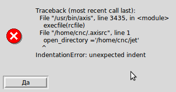

а как прописать так чтобы при нажатии на кнопочку (иконку) "открыть файл G-кодов" на панели "axis" открывалась другая папка "рабочая" находячаяся по другому пути к прмеру /home/cnc/Рабочий стол/jet

solo писал(а):а как прописать так чтобы при нажатии на кнопочку (иконку) "открыть файл G-кодов" на панели "axis" открывалась другая папка "рабочая" находячаяся по другому пути к прмеру /home/cnc/Рабочий стол/jet
в файл .axisrc прописать:
open_directory ='/home/cnc/jet'
файл .axisrc - это скрытый файл в домашней папке ...
открываешь домашнюю папку, Ctrl + H
если такого файла в системе нет - создать...

спасибо попробовал чета ошибка вылезла
папку "jet" предварительно создал в домашней папке :thinking:

все разобрался
при вставке команды с форума в файл, додалялись пробелы перед натписью , тоесть в файле .axisrc надпись должна начинаться с нулевой позиции

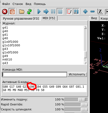

UAVpilot писал(а):Это как?
Это типа для контроля, я когда уп на токарку свою пишу, то бывает уже не понимаю какой режим в данный момент. А так программу в холостую прогоняешь и видно где накосячил.

Bmax77 писал(а):Это типа для контроля, я когда уп на токарку свою пишу, то бывает уже не понимаю какой режим в данный момент. А так программу в холостую прогоняешь и видно где накосячил.
А текстовый поиск в редакторе не работает?..

Re: Небольшой вопрос по LinuxCNC
Bmax77 писал(а):А это к чему вопрос?
Ну когда при написании УП забыл какой режим включен можно поиском по тексту проследить все переключения.
Bmax77 писал(а):Ты хочешь мне доказать, что такой индикатор в принципе не нужен?
Не хочу. Такой индикатор в принципе есть:
g.png (3120 просмотров) <a class='original' href='./download/file.php?id=64095&sid=d03be9cb08354e8c8b78d47798384b02&mode=view' target=_blank>Загрузить оригинал (35.93 КБ)</a>

В принципе да, есть.
