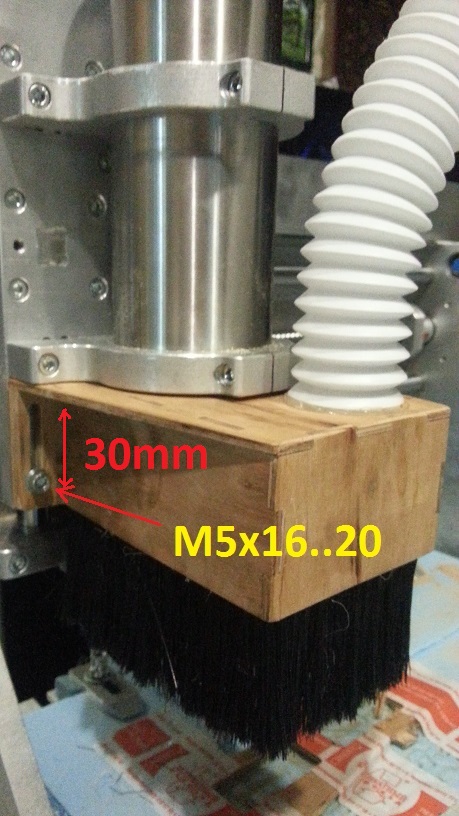

Продолжаю осваивать станок и хотел развить тему, поднятую несколько ранее. А именно - отсос стружки и пыли, используя индивидуальные особенности станка Вектрон - крепеж. Прикупил нормальный шпиндель с диаметром 65 мм, который был установлен на ранее заказанном крепеже от Наиля. Теперь нужен был новый "пыльник". За основу взято китайское изделие типа такого:
Duster China.jpg (9565 просмотров) <a class='original' href='./download/file.php?id=64079&mode=view' target=_blank>Загрузить оригинал (23.42 КБ)</a>

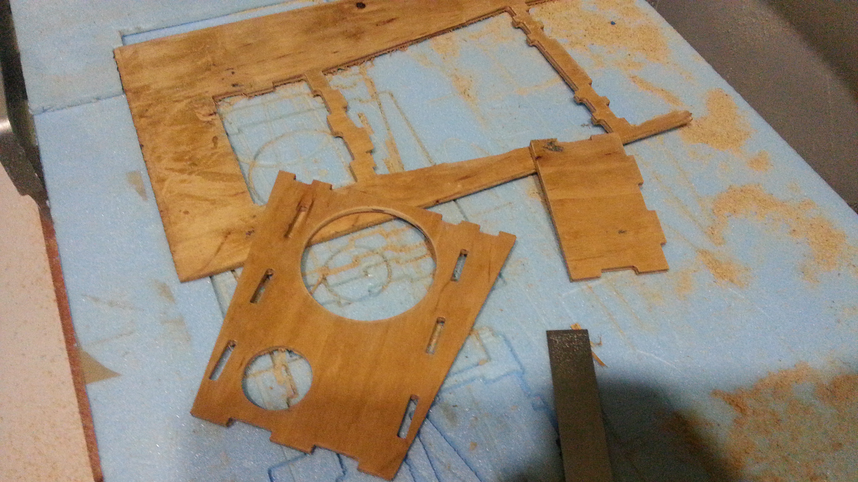

Уверен, что если уважаемый Наиль заинтересуется конструкцией, он сможет сделать ее из металла. А пока я выбрал 4мм фанеру, коей много под рукой. Нарисовал развертки в Арткаме.
Duster 65mm Artcam.jpg (9565 просмотров) <a class='original' href='./download/file.php?id=64080&mode=view' target=_blank>Загрузить оригинал (519.92 КБ)</a>
Вырезал из обрезков.
Duster 65mm cutting.jpg (9565 просмотров) <a class='original' href='./download/file.php?id=64081&mode=view' target=_blank>Загрузить оригинал (2.2 МБ)</a>

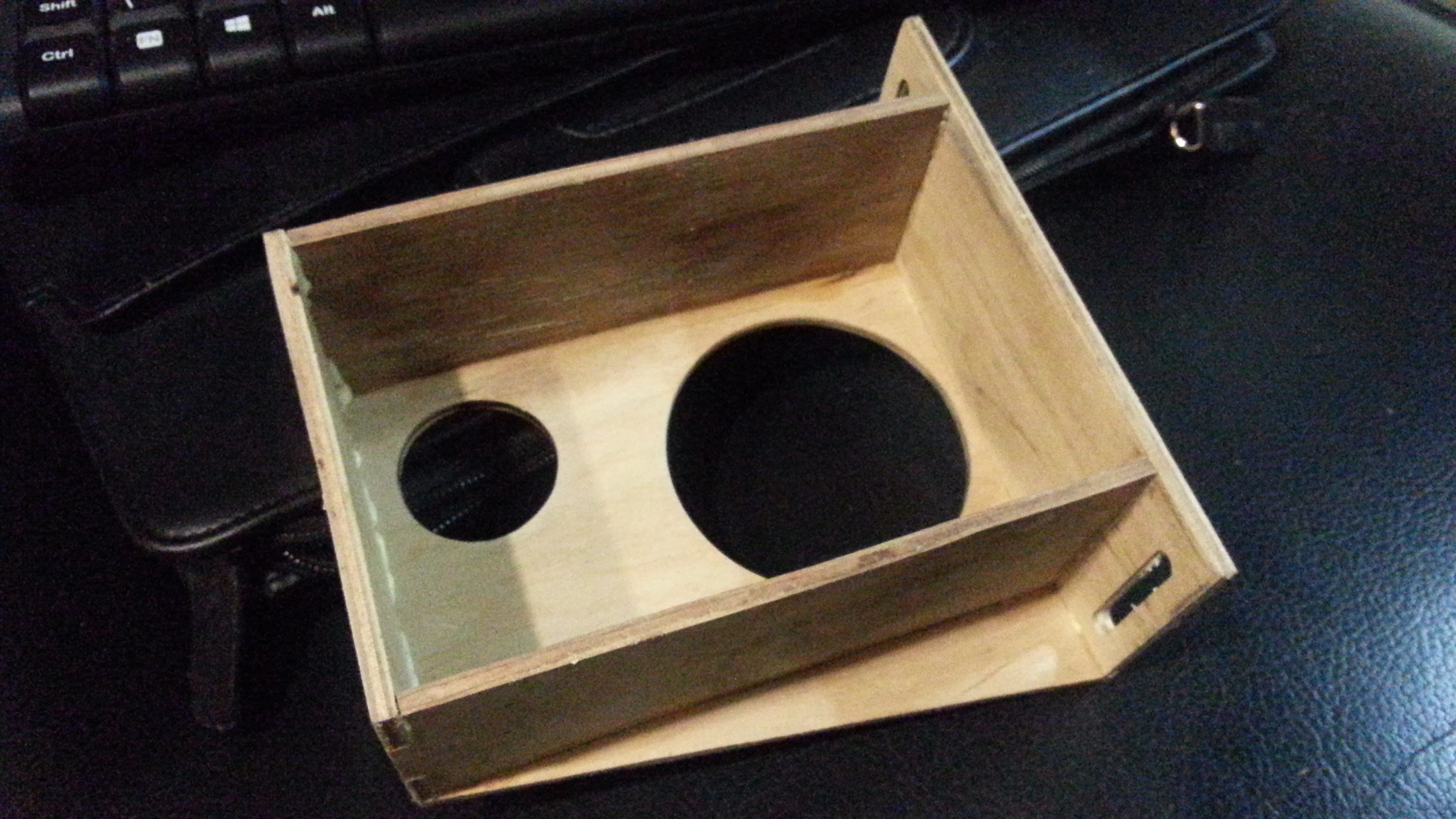

и собрал
Duster 65mm assembled.jpg (9565 просмотров) <a class='original' href='./download/file.php?id=64082&mode=view' target=_blank>Загрузить оригинал (1.83 МБ)</a>
Были мелкие косяки, в пределах долей мм, которые убрал "при помощи напильника и чьей то там матери"(с) :D

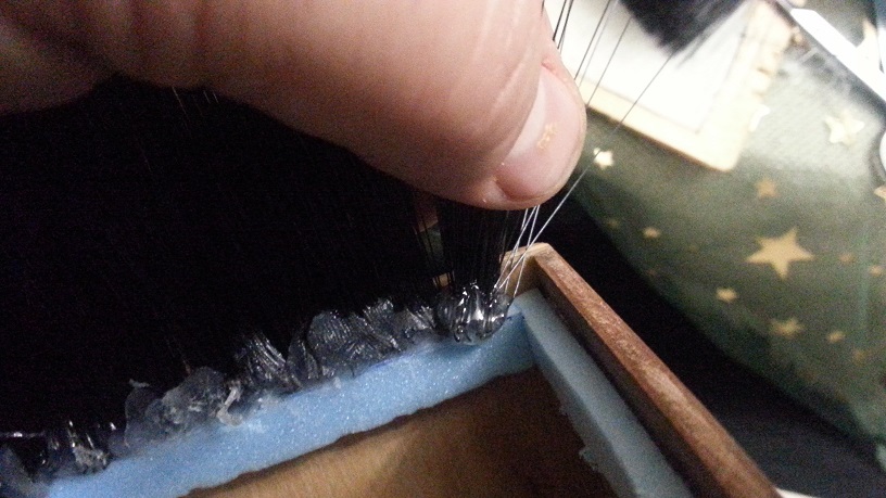

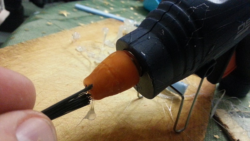

Теперь встал вопрос о щетке-прижиме. В Китае можно заказать готовую, на самоклеющейся основе. Но мы же не ищем легких путей! :) Несколько часов перед телевизором для фона и...
берем дешевую или ненужную щетку, с длиной щетины 4-5 см и режем, прядь за прядью.
1 Cutting.jpg (9565 просмотров) <a class='original' href='./download/file.php?id=64083&mode=view' target=_blank>Загрузить оригинал (160.59 КБ)</a>
Клеить можно чем угодно, но для ускорения процесса я использовал простой клеевой пистолет помощнее. Очень важно, чтобы все волоски щетины были пропитаны клеем. Поэтому тщательно с торца загонял расплавленный клей внутрь каждой пряди.
2Glueing.jpg (9565 просмотров) <a class='original' href='./download/file.php?id=64086&mode=view' target=_blank>Загрузить оригинал (153.56 КБ)</a>

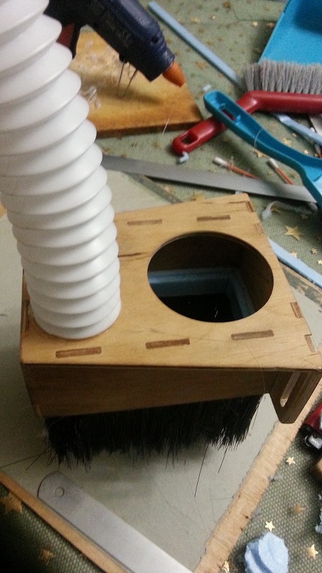

Ну и дальше, при наличии терпения и свободного времени, вставляем кусок за куском, формируя щетку. Установочное место для щетины сформировано пенопластовой подложкой под ламинат, толщиной 5 мм, которую я использую для разных поделок. Обрезков много, потому ее и взял. Можно было применить фанеру или что посолиднее. Просто поленился. :)
3 Glue into.jpg (9565 просмотров) <a class='original' href='./download/file.php?id=64087&mode=view' target=_blank>Загрузить оригинал (144.09 КБ)</a>
Работа медленная, но при хорошем репертуаре по телеящику проходит незаметно. По кончанию работы, закрыл щетину кусочками все той же пенной подложки на термоклее.
4 bottom view.jpg (9565 просмотров) <a class='original' href='./download/file.php?id=64088&mode=view' target=_blank>Загрузить оригинал (158.39 КБ)</a>
Вклеил сантехническую гофру. Изделие готово!
5 Done.jpg (9565 просмотров) <a class='original' href='./download/file.php?id=64089&mode=view' target=_blank>Загрузить оригинал (162.25 КБ)</a>

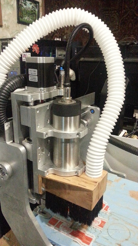

Вот так оно выглядит в станке, прикрученное к нижним отверстиям для крепления дешевого шпинделя, которые не используются для больших шпинделей. 3 см дают достаточную свободу для подгонки под разные длины фрез.
6 Fitting.jpg (9565 просмотров) <a class='original' href='./download/file.php?id=64090&mode=view' target=_blank>Загрузить оригинал (166.49 КБ)</a>
20151121_180450.jpg (9565 просмотров) <a class='original' href='./download/file.php?id=64091&mode=view' target=_blank>Загрузить оригинал (188.81 КБ)</a>
Пара замечаний самому себе.
1) Этот пыльник крайне неудобен для быстрой замены инструмента. У китайцев предусмотрена боковая стенка на петле, которую можно открыть для легкого доступа. Я пока поленился усложнять свою поделку подобными фичами. Я не часто меняю фрезы.
2) Для шпинделей 80 мм не будет такого удобного доступа к болтам крепления и не факт, что данную конструкцию будет удобно использовать с кронштейнами под больший диаметр шпинделя.
3) Сантехническая гофра, которую я использую, добавляет шума. Свистит, зараза!
Запостил здесь в рамках идей по развитий аксессуаров станка. Уверен, что Наиль сможет повторить это изделие и сделать его намного профессиональнее, при наличии должного спроса. Ну а нет - готов поделиться с желающими файлом раскройки в Арткаме. Там было несколько мелких косяков, которые обнаружил уже при сборке. Вроде все исправил, но если что осталось - перепроверьте и не поминайте меня, дилетанта, лихом. :)

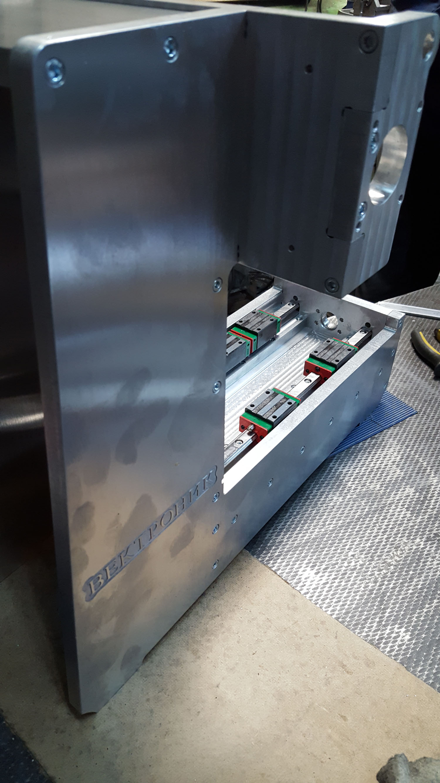

Наконец добрался до написания отзыва.
Заказывал станок в ноябре, получил в феврале собранный.
Станок собирал Наиль частично из моих комплектующих. Винты, рельсы с опорами, каретки для осей Y и Z были мои + "шпиндель". Остальное Наиля. На ось X договорились поставить профильные рельсы с каретками и винт Наиля.
Рабочее поле получилось 600*460*200мм. По всем осям ШВП.
Когда в первый раз увидел станок станок, был приятно удивлен. Минут 10 смотрел не отрываясь на красоту :) Пару лет назад хотел сам собирать станок, для него и были куплены комплектующие. Но получив станок от Наиля, понял что сам бы даже близко бы не смог собрать станок. Все продуманно (почти:) - нижние каретки по оси Y при сборке надо было перевернуть на 180 градусов - добраться до регулировочных винтов просто невозможно. Гайка ШВП на портале оказалась не прикручена - держалась на одном не закрученном болте. При первом запуске я очень испугался страшному удару. Все остальное собрано добротно. В общем впечатления одни положительные.
Сейчас буду менять "шпиндель" на шпиндель 2.2 кВт и пробовать станок в нормальной работе.
IMG_9516.JPG (7647 просмотров) <a class='original' href='./download/file.php?id=78232&mode=view' target=_blank>Загрузить оригинал (1.2 МБ)</a>
до регулировочных болтов с низу не подобраться (7647 просмотров) <a class='original' href='./download/file.php?id=78233&mode=view' target=_blank>Загрузить оригинал (1.02 МБ)</a>
IMG_9518.JPG (7647 просмотров) <a class='original' href='./download/file.php?id=78234&mode=view' target=_blank>Загрузить оригинал (1.23 МБ)</a>
IMG_9519.JPG (7647 просмотров) <a class='original' href='./download/file.php?id=78235&mode=view' target=_blank>Загрузить оригинал (1.06 МБ)</a>

Tillman писал(а):нижние каретки по оси Y при сборке надо было перевернуть на 180 градусов - добраться до регулировочных винтов просто невозможно.
Там есть еще один болт который находится под плитой оси Z, но это неважно, правильно отрегулировать каретки когда они все притянуты к плите невозможно :D
