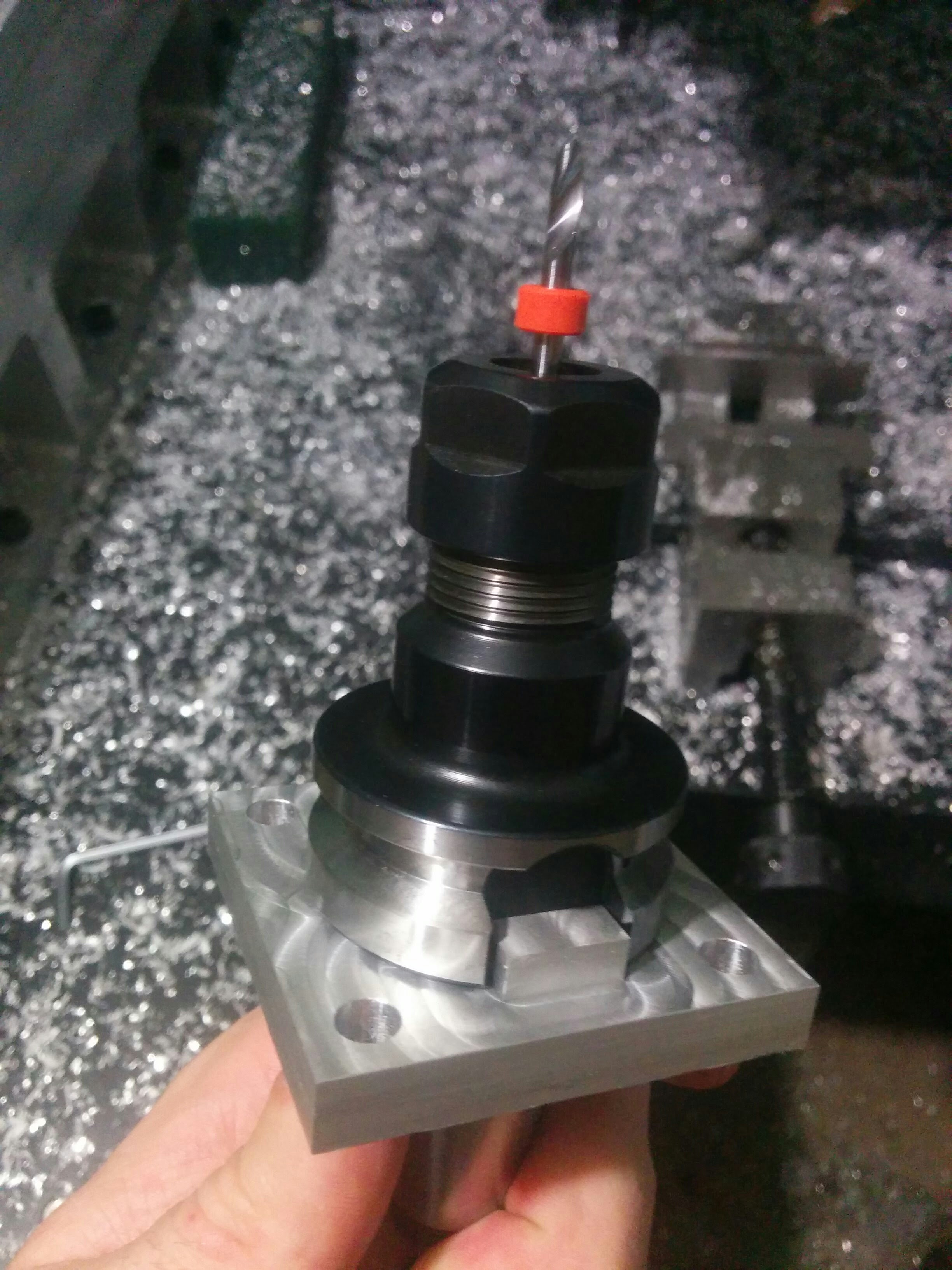

Сделал первую детальку на станке для самого станка)
Держалка для BT30, закручивать цанговые патроны.
IMG_20151004_161100.jpg (15288 просмотров) <a class='original' href='./download/file.php?id=59461&mode=view' target=_blank>Загрузить оригинал (97.12 КБ)</a>
IMG_20151004_161618.jpg (15288 просмотров) <a class='original' href='./download/file.php?id=59462&mode=view' target=_blank>Загрузить оригинал (655.65 КБ)</a>
IMG_20151004_161419.jpg (15288 просмотров) <a class='original' href='./download/file.php?id=59463&mode=view' target=_blank>Загрузить оригинал (760.58 КБ)</a>
Пилил из АМГ6, пластилиновый очень... ну и фото с ярким светом очень передает рисунок от фрезы, в реале поверхность хорошая и блестючая.
На видео черновая D16 два зуба, сменные пластинки митсубиши HTi-10, Подача 3600, обороты 12000, заглубление по миллиметру пока. Сами по себе очень хорошую поверхность дают, если ими же чистовую делать. Здесь же чистовую делал ради попробовать Mariitool D8 Z3 ZrN.
https://www.youtube.com/watch?v=zVayAwg ... e=youtu.be
Приедет Д16Т, буду пробовать и его пилякать.

Ребристость на вертикальных стенках центрального отверстия наблюдается. Или кажется так?
skyAlex
Сообщения: 467
Репутация: 87
Re: Тяжелый фрезер по алюминию с подвижным порталом.600х700х
Сообщение skyAlex »
Лодочник писал(а):Или кажется так?
Не кажется, там только черновая - для нее нормально, точность 0.1 была задана. А чистовую отверстия я просто в CAMe забыл сделать :wik:
Вобще надо будет в постпроцессоре поковырять как включить вывод криволинейных траекторий дугами, а не прямыми отрезками. Теоретически даже на чистовой должно быть лучше.
