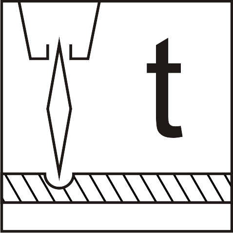

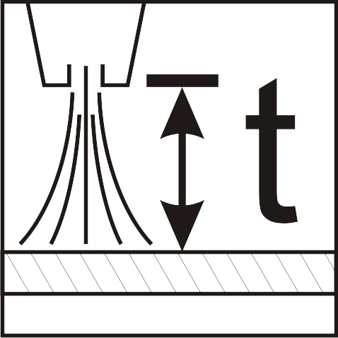

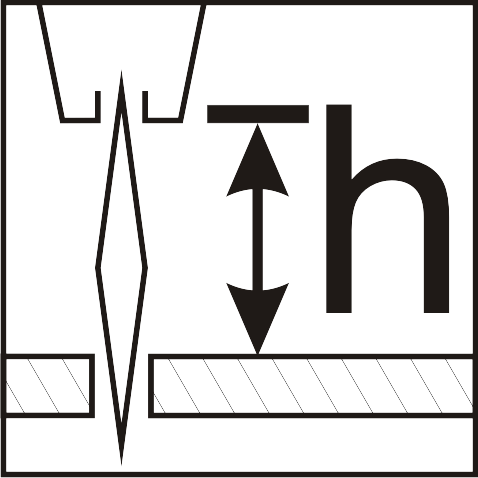

Доброго всем времени суток.

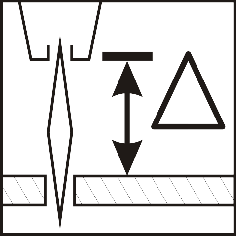

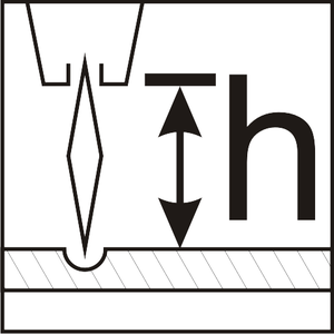

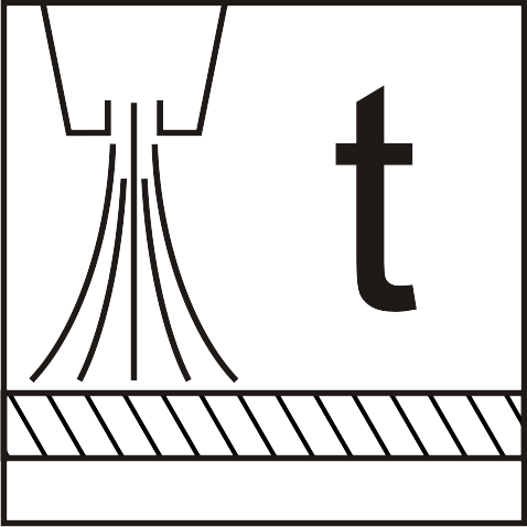

Разработал несколько пиктограмм для использования с системах ЧПУ станков плазменной и газовой резки.
В настоящее время предлагаю следующие символы/пиктограммы:
"Высота резки" - используется и для плазменной и для газовой резки. Название говорит само за себя...

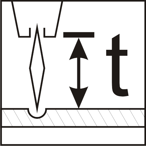

"Высота пробивки" - используется и для плазменной и для газовой резки. Обозначает высоту торца резака (газового или плазменного) над листом металла при пробивке (проколе, прожиге) этого самого листа...

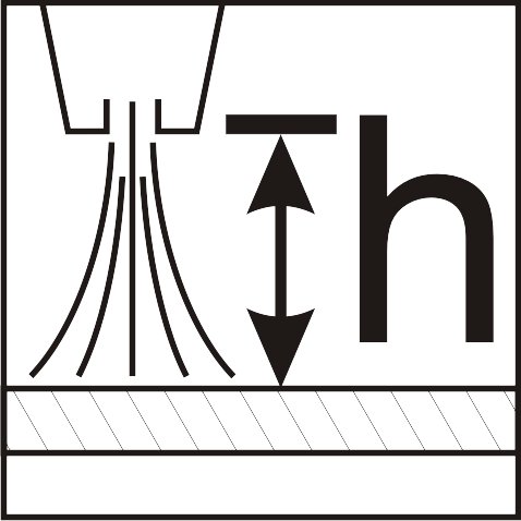

"Высота прогрева" - используется только для газовой резки. Обозначает высоту торца газового резака над листом металла при прогреве этого самого листа металла перед его прожигом (перед пробивкой)...
"Время прогрева" - используется только для газовой резки. Обозначает время, которое прогревается лист металла перед его пробивкой.
"Время пробивки" - используется и для плазменной и для газовой резки. Обозначает время, которое даётся на пробивку/прожиг листа металла перед тем, как ЧПУ начнёт двигать резак по заданному контуру...
"Слежение за высотой" - используется и для плазменной и для газовой резки. Обозначает включение/выключение режима автоматического слежения за высотой резака над листом металла в процессе резки....
Буду рад, если кому -то пригодится. Если будут замечания/предложения по переработке пиктограмм - пишите в личку. Скорее замечу :)
Пиктограмма &quot;Высота резки&quot; (4050 просмотров) <a class='original' href='./download/file.php?id=50290&mode=view' target=_blank>Загрузить оригинал (26.51 КБ)</a>
Пиктограмма "Высота резки"
Пиктограмма &quot;Высота пробивки&quot; (4050 просмотров) <a class='original' href='./download/file.php?id=50291&mode=view' target=_blank>Загрузить оригинал (28.39 КБ)</a>
Пиктограмма "Высота пробивки"
Пиктограмма &quot;Высота прогрева&quot; (4050 просмотров) <a class='original' href='./download/file.php?id=50292&mode=view' target=_blank>Загрузить оригинал (33.34 КБ)</a>
Пиктограмма "Высота прогрева"
Пиктограмма &quot;Время прогрева&quot; (4050 просмотров) <a class='original' href='./download/file.php?id=50293&mode=view' target=_blank>Загрузить оригинал (32.7 КБ)</a>
Пиктограмма "Время прогрева"

sehellion
Сообщения: 79
Зарегистрирован: 21 июл 2014, 11:57
Репутация: 11
Откуда: Россия, Смоленск
Re: Пиктограммы для ЧПУ
Сообщение sehellion »

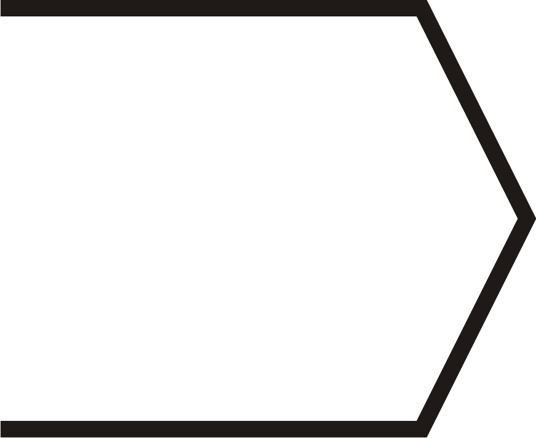

Может стоит убрать на пиктограммах со временем обозначение расстояния? А так приятные пиктограммы
aster
Сообщения: 268
Зарегистрирован: 31 мар 2014, 16:14
Репутация: 57
Настоящее имя: Александр Владимирович Корнильцев
Сообщение aster »
Спасибо, sehellion
Мысли сходятся :)
Сделано:
Время прогрева v.2.png (3975 просмотров) <a class='original' href='./download/file.php?id=50305&mode=view' target=_blank>Загрузить оригинал (33.23 КБ)</a>
Время пробивки v.2.png (3975 просмотров) <a class='original' href='./download/file.php?id=50306&mode=view' target=_blank>Загрузить оригинал (28.3 КБ)</a>

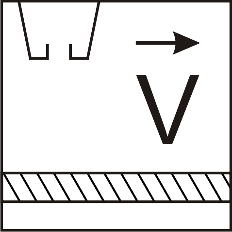

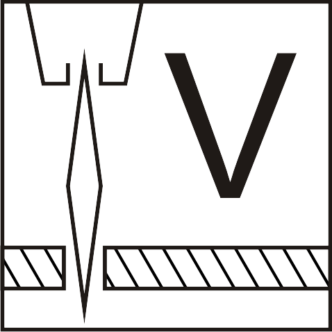

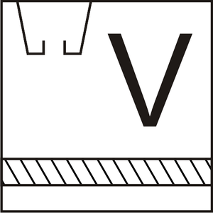

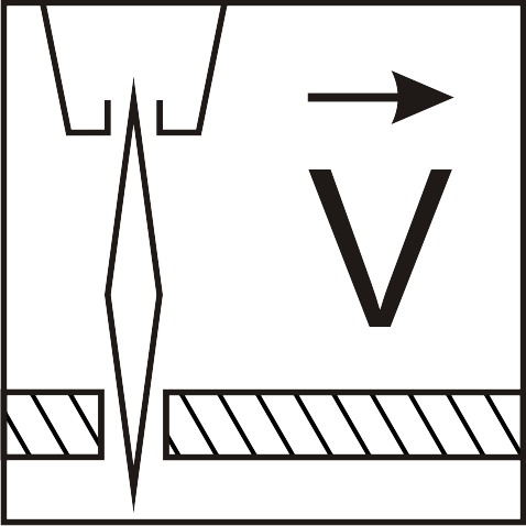

Выкладываю дополнение: "Маршевая скорость" - то есть скорость без включённого резака и "Скорость резки".
Планирую эти пиктограммы использовать как обозначение окна ввода соответствующих данных...

sehellion
Сообщения: 79
Репутация: 11
А может попробовать посмотреть что будет, если V заменить на маленькую v и сверху стрелку нарисовать?
aster
Сообщения: 268
Репутация: 57
Сообщение aster »
Спасибо за предложение, sehellion.
Вообще-то есть ГОСТ "Устройства программного управления. Символы на пультах управления". Выложил я его здесь : http://astercut.ru/data/documents/GOST- ... leniya.pdf
Там есть основные символы. Просто для плазменной и газовой резки своих символов нет, поэтому я их и решил придумать...
Воспользовался советом sehellion, получилось вот что:
Маршевая скорость, версия 2 (3822 просмотра) <a class='original' href='./download/file.php?id=50529&mode=view' target=_blank>Загрузить оригинал (24.81 КБ)</a>
Скорость резки, версия 2 (3822 просмотра) <a class='original' href='./download/file.php?id=50530&mode=view' target=_blank>Загрузить оригинал (30.9 КБ)</a>

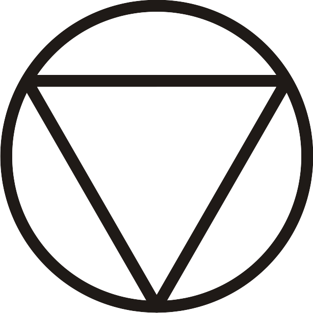

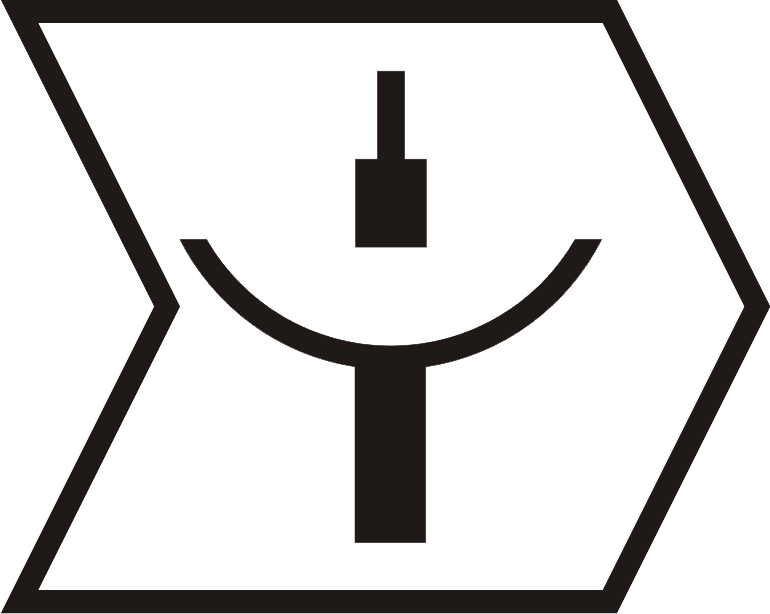

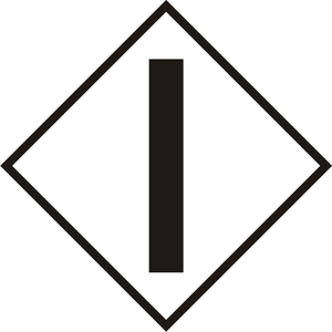

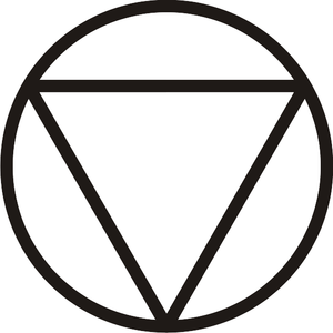

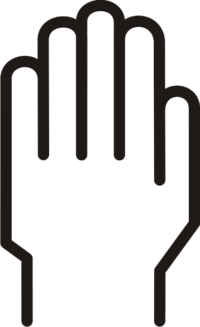

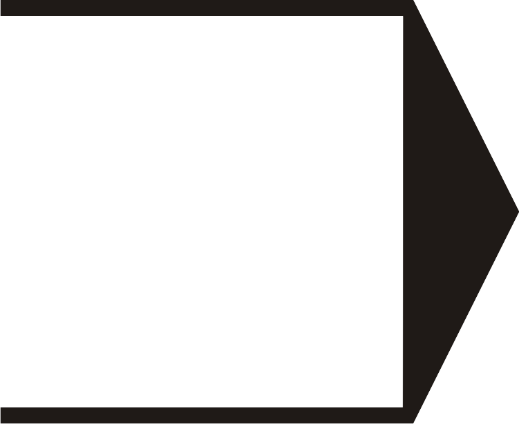

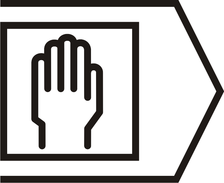

Выкладываю те БАЗОВЫЕ символы, которые делал для ЧПУ (в соответствии с ГОСТом), надеюсь пригодятся, всё-таки ГОСТ...
ИМХО, символы должны быть стандартизированы и понятны другим специалистам...

Пуск (3814 просмотров) <a class='original' href='./download/file.php?id=50535&mode=view' target=_blank>Загрузить оригинал (17.25 КБ)</a>
Пуск
Ручное управление (3814 просмотров) <a class='original' href='./download/file.php?id=50536&mode=view' target=_blank>Загрузить оригинал (22.91 КБ)</a>
Ручное управление

Стоп (3814 просмотров) <a class='original' href='./download/file.php?id=50538&mode=view' target=_blank>Загрузить оригинал (55.02 КБ)</a>
Стоп
