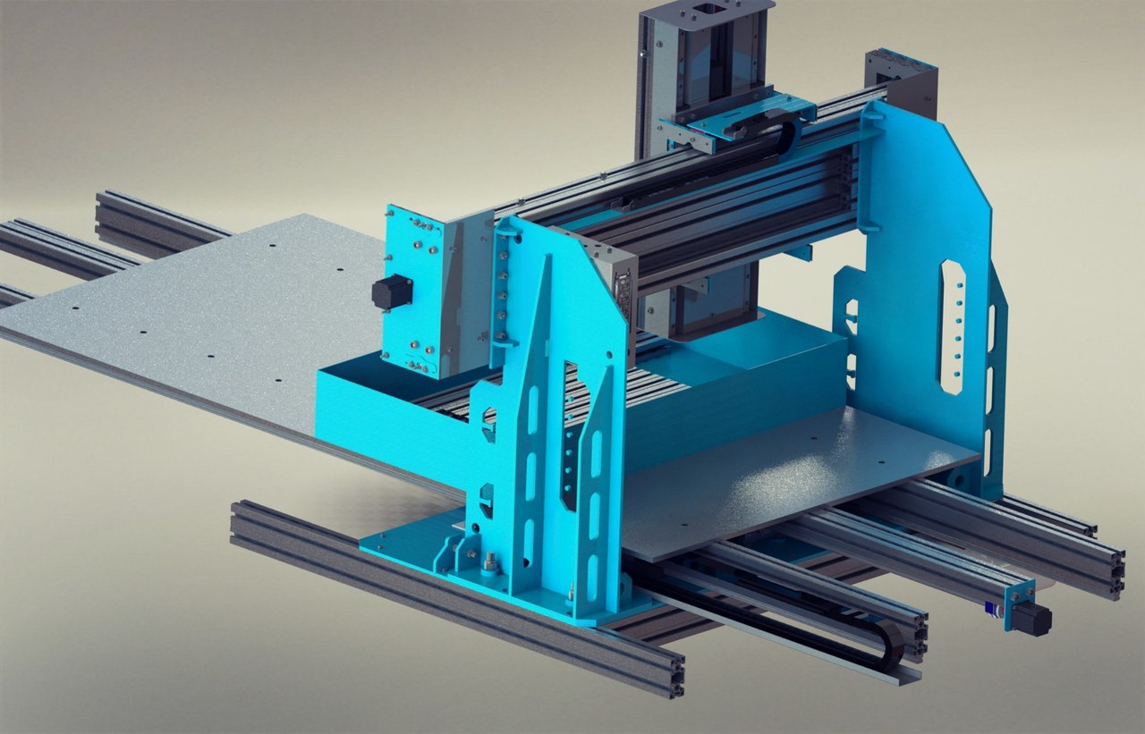

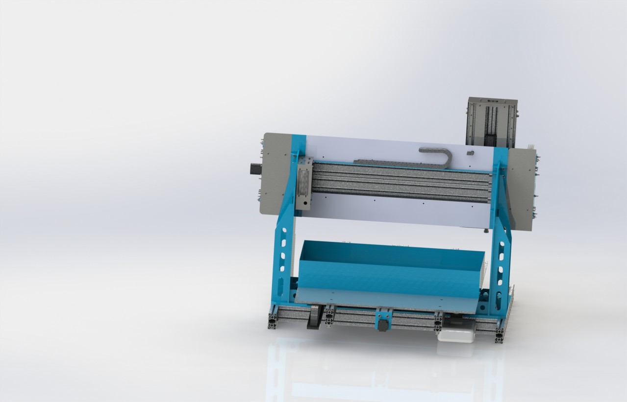

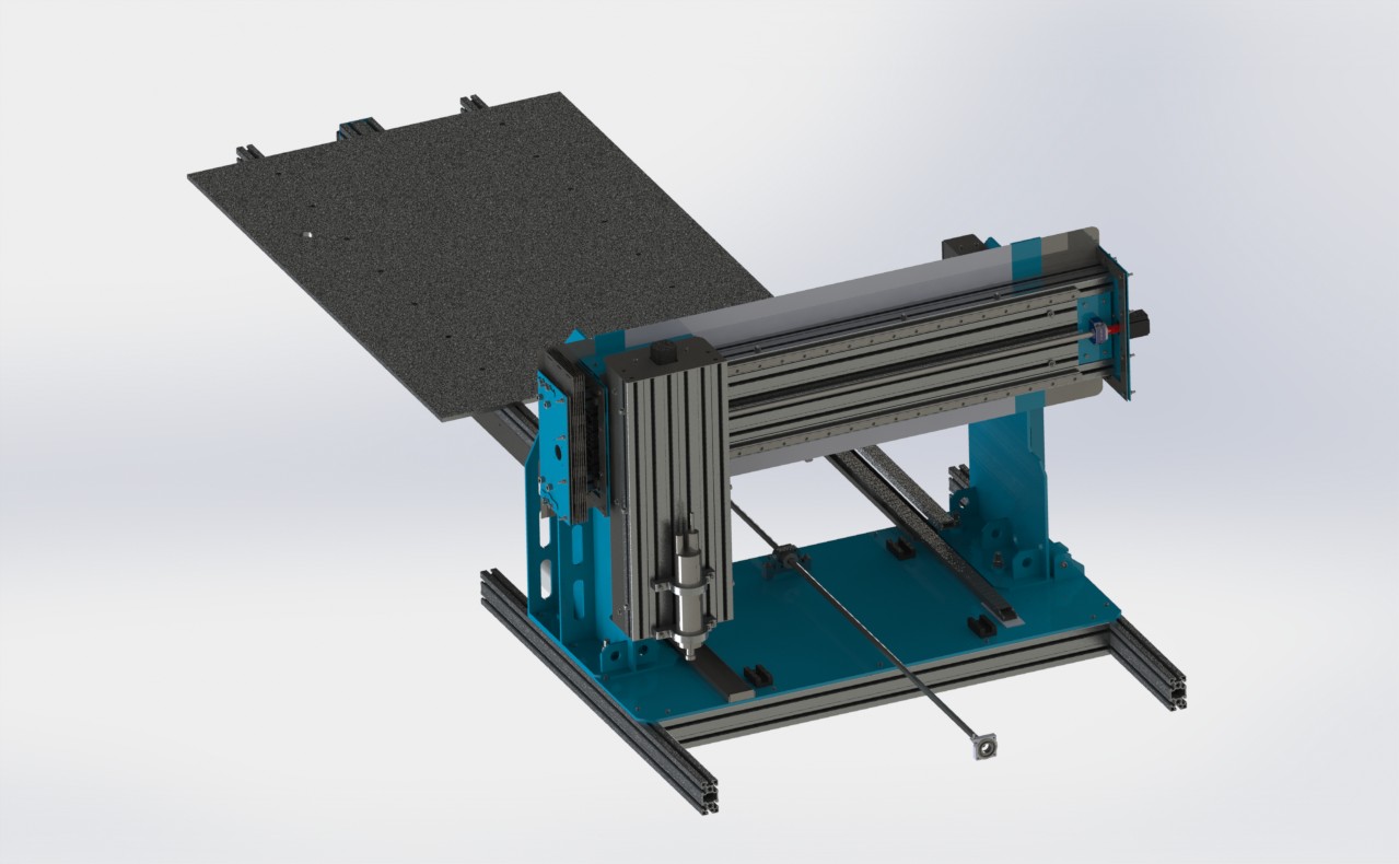

Описание станка, основные характеристики:станок с подвижным столом, станина сталь 8мм + конструкционный профиль.
Рабочее поле:1500 на 1000 => 1000 на 1160=>
Обрабатываемые материалы: аллюминий
Чертежи, фото, видео станка:
вид сзади (8408 просмотров) <a class='original' href='./download/file.php?id=64060&mode=view' target=_blank>Загрузить оригинал (75.55 КБ)</a>
вид сзади
старая версия но на ней нагляднее (8408 просмотров) <a class='original' href='./download/file.php?id=64061&mode=view' target=_blank>Загрузить оригинал (142.46 КБ)</a>
наглядно (8408 просмотров) <a class='original' href='./download/file.php?id=64062&mode=view' target=_blank>Загрузить оригинал (106.86 КБ)</a>
наглядно
http://vk.com/video-29736515_171393425
Примеры изделий (фото):http://vk.com/video-29736515_171430012

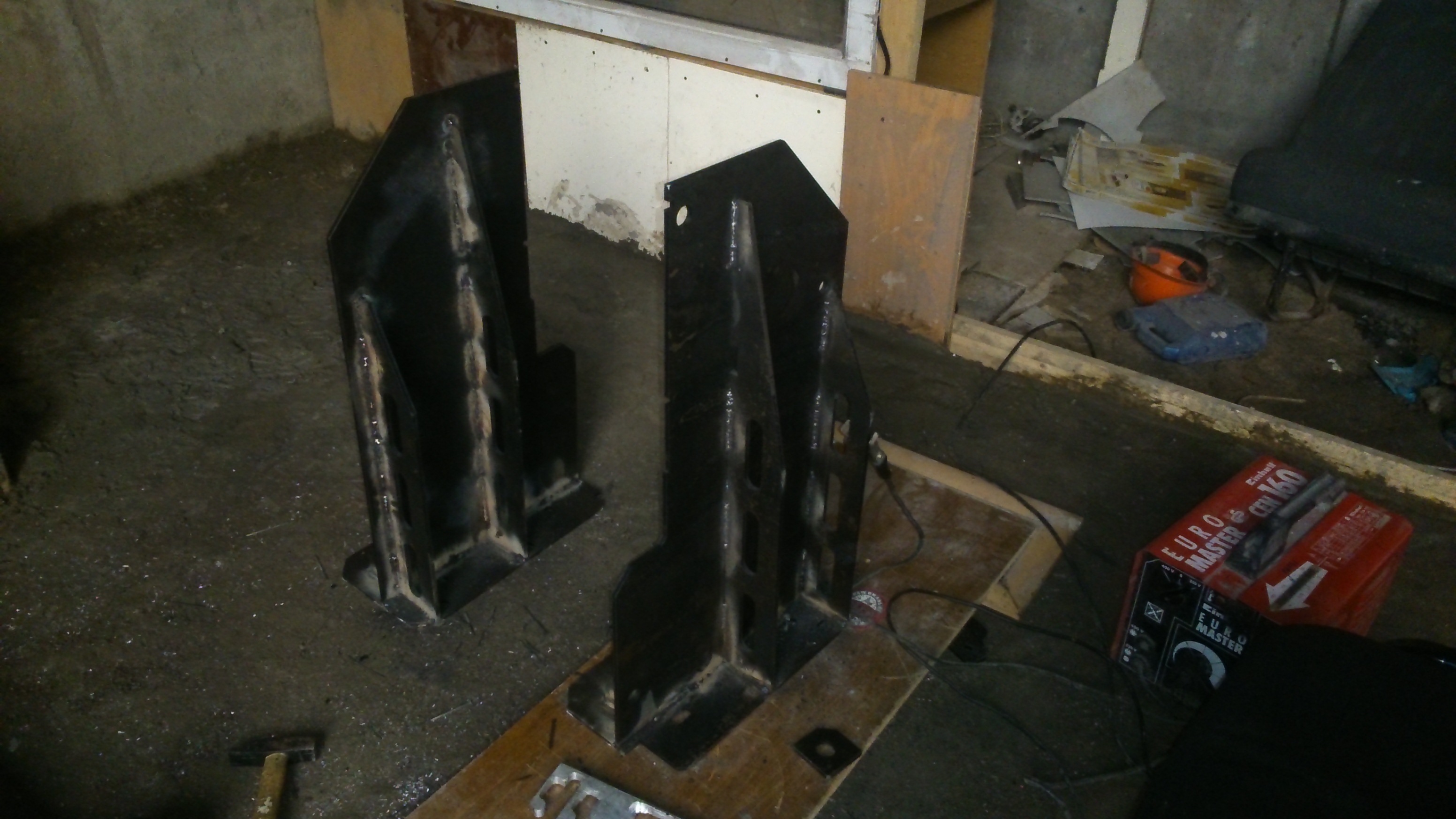

Вопросы:на данном этапе строительства после того как я сварил 2 части станины и их естественно повело а их нужно прикрепить по средством болтового соединения к основанию станка , после не совсем удачных попыток идеально выправить все это дело возникла идея воспользоваться эпоксидным клеем, так как он не дает усадки, посадить все это на клей а после застывания затянуть сильно болты. Возможно есть другие предложения.
Ориентировочный бюджет: 350 000р => 430 000р
планируемая жесткость 0.05мм при 20 кг в центре портала на конце фрезы
зеленым цветом внесены изменения в это сообщение на завершающей стадии сборки станка.

Двигатели подач еле разглядел, пришлось увеличивать, какие то они микробные.
ridirt
Сообщения: 654
Репутация: 277
Откуда: Спб
Re: Фрезер 1500 на 1000 авиационный алюминий , мягкая сталь.
Сообщение ridirt »
TAV писал(а):Двигатели подач еле разглядел, пришлось увеличивать, какие то они микробные.
двигатели на фоне станины такими просто кажутся, на самом деле крутящего момента как раз хватит до того чтоб станина при аварии не пострадала, это 57 серия поэтому маленькие кажутся, там 3 ампер и длинна 115 вроде. :stepper:
ridirt писал(а):двигатели на фоне станины такими просто кажутся, на самом деле крутящего момента как раз хватит до того чтоб станина при аварии не пострадала, это 57 серия поэтому маленькие кажутся, там 3 ампер и длинна 115 вроде
это шютка юмора такой да ? 57-ые шаговики... с полем 1500х1000 - он у вас из края в край сколько - неделю ехать будет ?
ridirt писал(а):станина сталь 8мм + конструкционный профиль.
Как-то очень "воздушно" выглядит. Я б по толще стенки делал.
ЗЫ Друг к другу они на сварке крепятся?

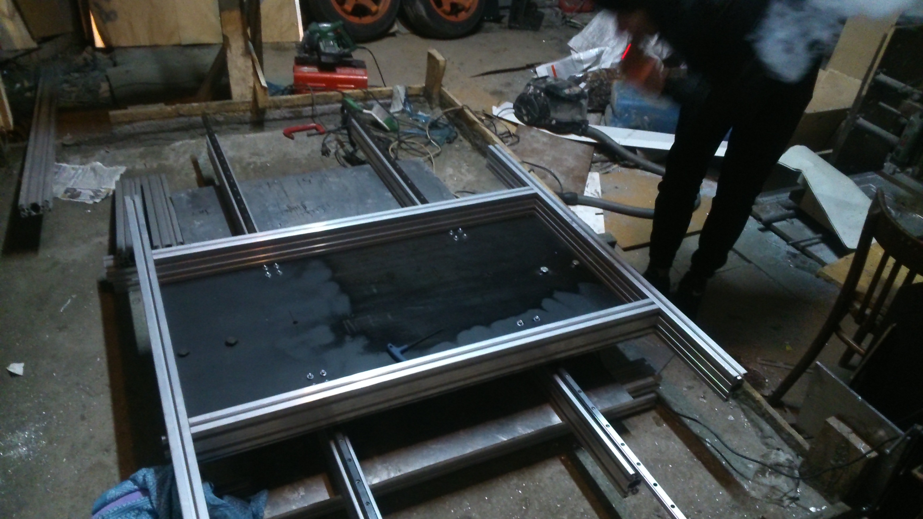

На самом деле Двигатели в последнюю очередь меня волнуют, их всегда можно поменять. Основной вопрос что я не доконца проработал этапы сборки. Вот к примеру стол . Я просверлил там 6 отверстий для крепления профиля с рельсами, выровнял их относительно друг друга, далее планирую стол положить кверх ногами и основание уже положить сверху на каретки намазанные полимером и дальше их уже притянуть, дать пока высохнет, и затянуть сильнее, но ведь это все уже будет не разобрать и в силу большого веса даже не перевернуть человеку и даже двум, остается как вариант стол класть на подкладки чтоб была возможность его открутить и всю конструкцию перевернуть. Но так же остается сюрпризом любой перекос станины или стола. понятия не имею какие они будут и как повлияют на движение стола, Даже выравнивание полимером нас не застрахует к примеру от того что лист винтом и все равно в одном из концов будет уходит в зажим. Все таки не стоило делать все ставки на этот профиль, его баснословная жесткость все равно не спасет если конструкция станка разработана неидеально, Сегодня попробую прикрутить стол посмотрим поедет ли он вообще или его сразу зажмет. Чувствую будет еще масса сюрпризов связанных с перекосами и зажимами в процессе сборки
Сообщение ridirt »
не смотря на свою воздушность , я считаю там прочности с головой основная ж нагрузка идет не влево в право относительно оси симетрии, надо ж это понимать основная нагрузка на скручивание и прогиб балки портала и прогиб оси Z . К примеру в моем втором станке проблема была как раз с осью Z и убрать ее вообще не представлялось возможным, поэтому в своем пятом станке эта ось уже с приличным запасом по жесткости. Боковины крепятся друг к другу полоской 8мм на сварку да , но это по месту надо будет смотреть может и а болты посажу, а вот сами боковины к основанию на болты, я скину вечером все фотографии для наглядности того что есть сейчас.
Atom42
Сообщения: 715
Репутация: 286
Настоящее имя: Денис
Откуда: Кемерово
Сообщение Atom42 »
ridirt писал(а):я считаю там прочности с головой
А вот жесткости, скорее всего, Ооочень мало и как следствие:
ridirt писал(а):будет еще масса сюрпризов связанных с перекосами и зажимами в процессе сборки
Не совсем понимаю как вы планируете полимер применять, если так как я понял, то он вам не поможет в выравнивание чего либо.
Сообщение ridirt »

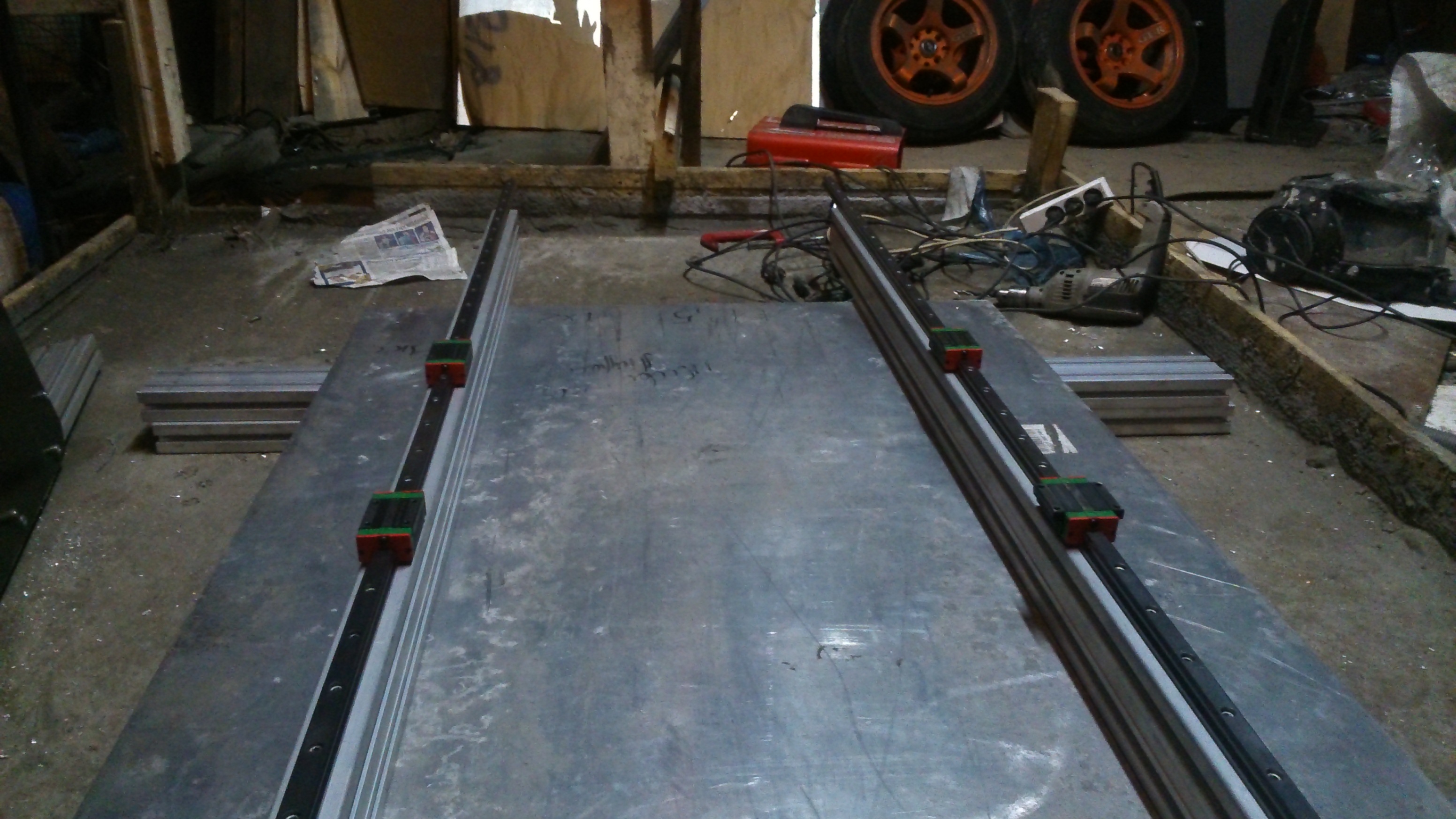

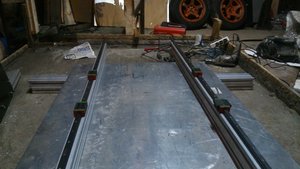

Перекосы как я и ожидал есть, не скажу что криминал, дело поправимо, но одну каретку нужно садить на полимер, остальные три впринципе в зажим не уходят.
Кверх ногами (8114 просмотров) <a class='original' href='./download/file.php?id=64302&mode=view' target=_blank>Загрузить оригинал (880.16 КБ)</a>

ridirt писал(а):Перекосы как я и ожидал есть, не скажу что криминал, дело поправимо, но одну каретку нужно садить на полимер, остальные три впринципе в зажим не уходят.
После локальных прогревов при сварке конструкцию может крутить довольно продолжительный период времени...

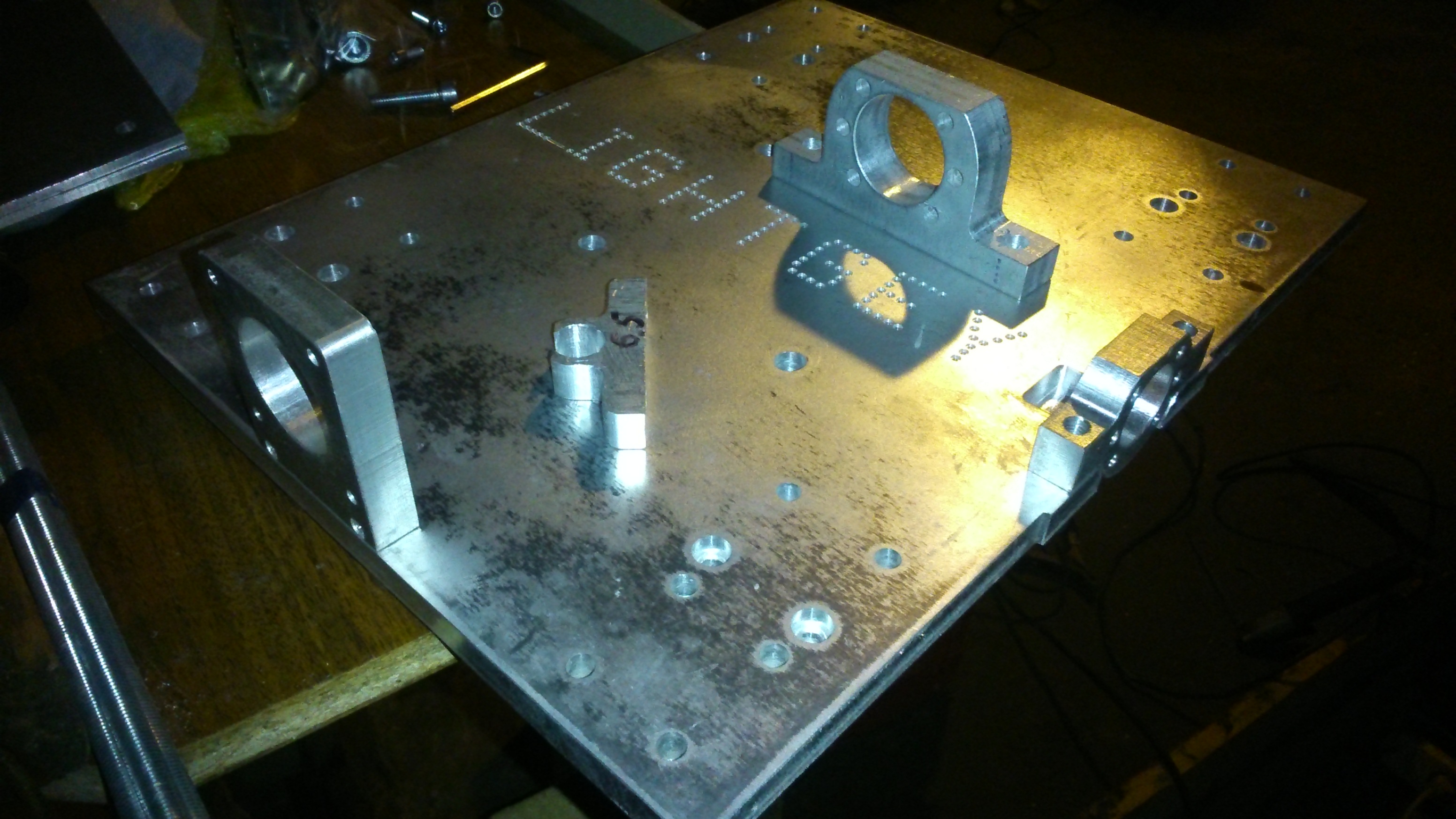

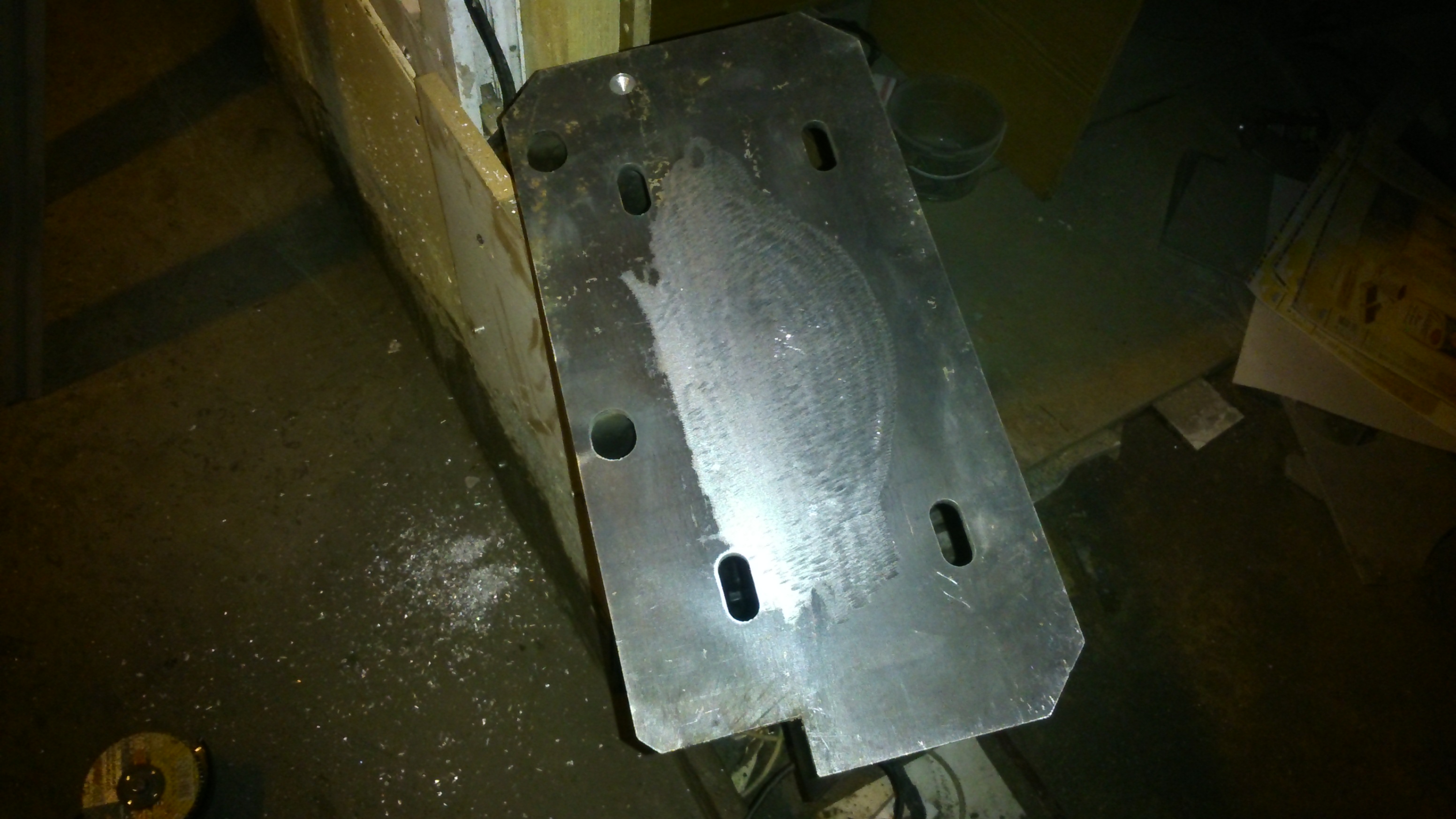

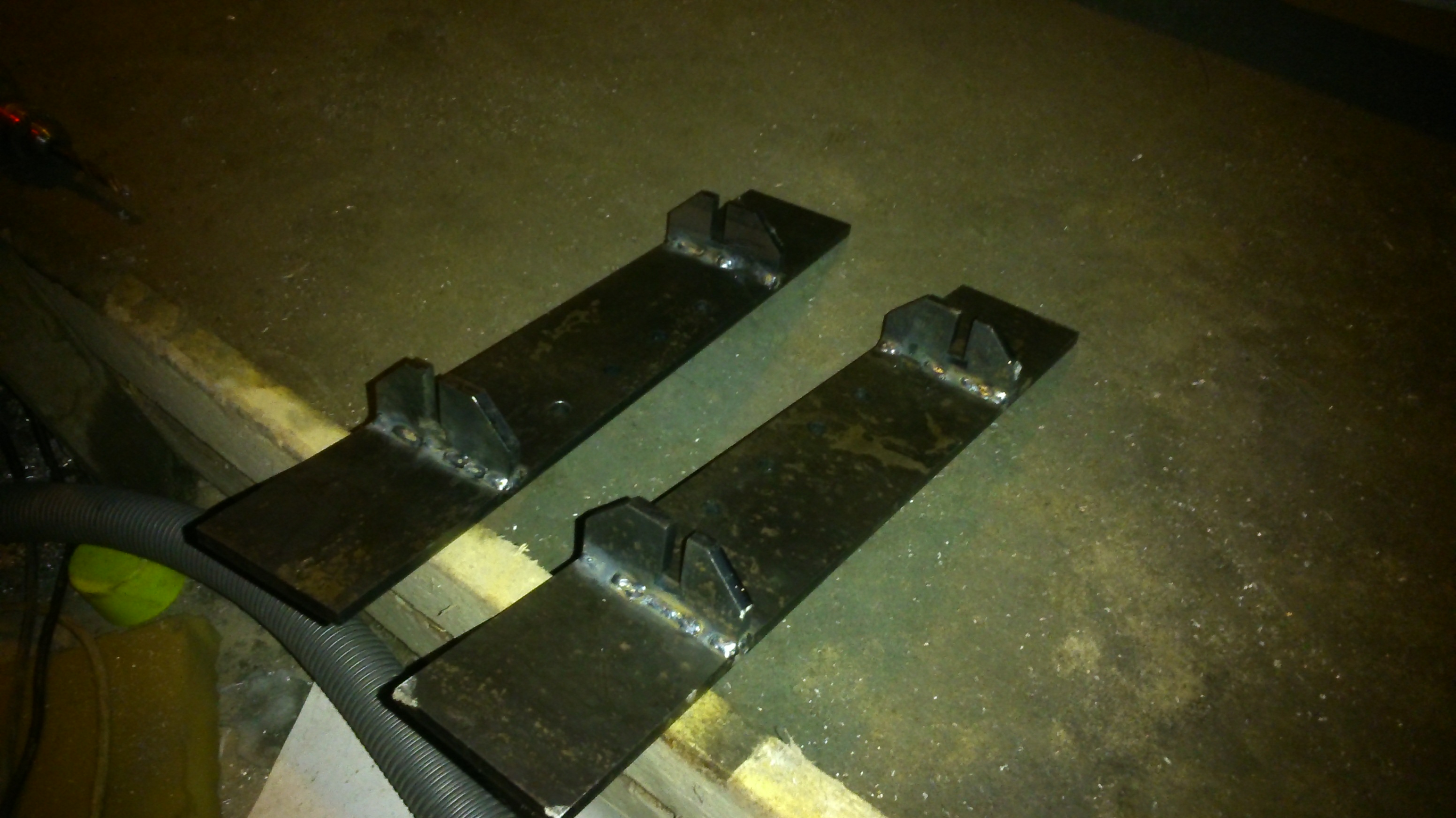

Фотогалерея
Стол (8100 просмотров) <a class='original' href='./download/file.php?id=64303&mode=view' target=_blank>Загрузить оригинал (906.47 КБ)</a>
Стол
Переходные планки (8100 просмотров) <a class='original' href='./download/file.php?id=64304&mode=view' target=_blank>Загрузить оригинал (724.06 КБ)</a>
Переходные планки
Низ боковины (8100 просмотров) <a class='original' href='./download/file.php?id=64305&mode=view' target=_blank>Загрузить оригинал (728.27 КБ)</a>
Низ боковины
.. (8100 просмотров) <a class='original' href='./download/file.php?id=64306&mode=view' target=_blank>Загрузить оригинал (860.93 КБ)</a>
Гаситель вибрации вала швп 25 мм (8100 просмотров) <a class='original' href='./download/file.php?id=64307&mode=view' target=_blank>Загрузить оригинал (1.17 МБ)</a>
Боковины (8100 просмотров) <a class='original' href='./download/file.php?id=64308&mode=view' target=_blank>Загрузить оригинал (741.14 КБ)</a>
Боковины

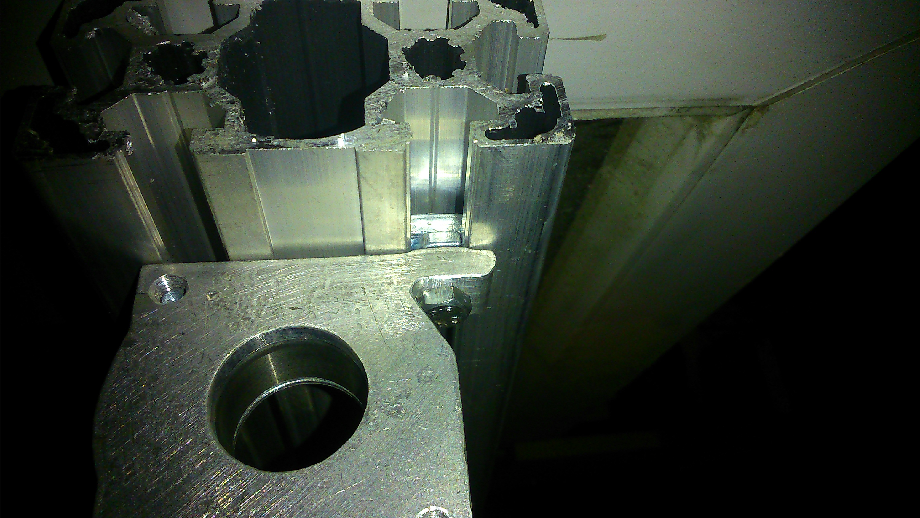

это что то по типу bf модуля но попроще, задний конец обрабатывать не надо, я на оси z вообще не ставлю bf никогда, на оси У у меня стоит просто аллюминиевое колечко с креплениями под профиль, проблем с такими узлами намного меньще, а при их отсутствии нет вообще. и обработка концов с другой стороны не нужна. до 1 метра концы можно оставлять в воздухе и как практика показала ничего с ними не будет.
каретку на полимер потому что скорее всего да, плоскость ушла после многочисленных шлифовок . Китайцы негодяи прислали мне 11 кареток без выносного фланца и одну подсунули с выносным и мне пришлось вручную пересверливать отверстия под нее, а так как руки у меня из жопы то я в размеры не попал как обычно и 3 раза пересверливал пока не раздрочил дырки до 11 мм и более, после каждого сверления шлифовал повехность , ну видимо и дошлифовался((

Каждый раз я думал это последний раз.
На самом деле мне кажется перекос связан не с шлифованием и не с поверхностью а с кривизной самих рельс, все мои сегодняшние попытки сделать движение более плавным обвенчались провалом.
