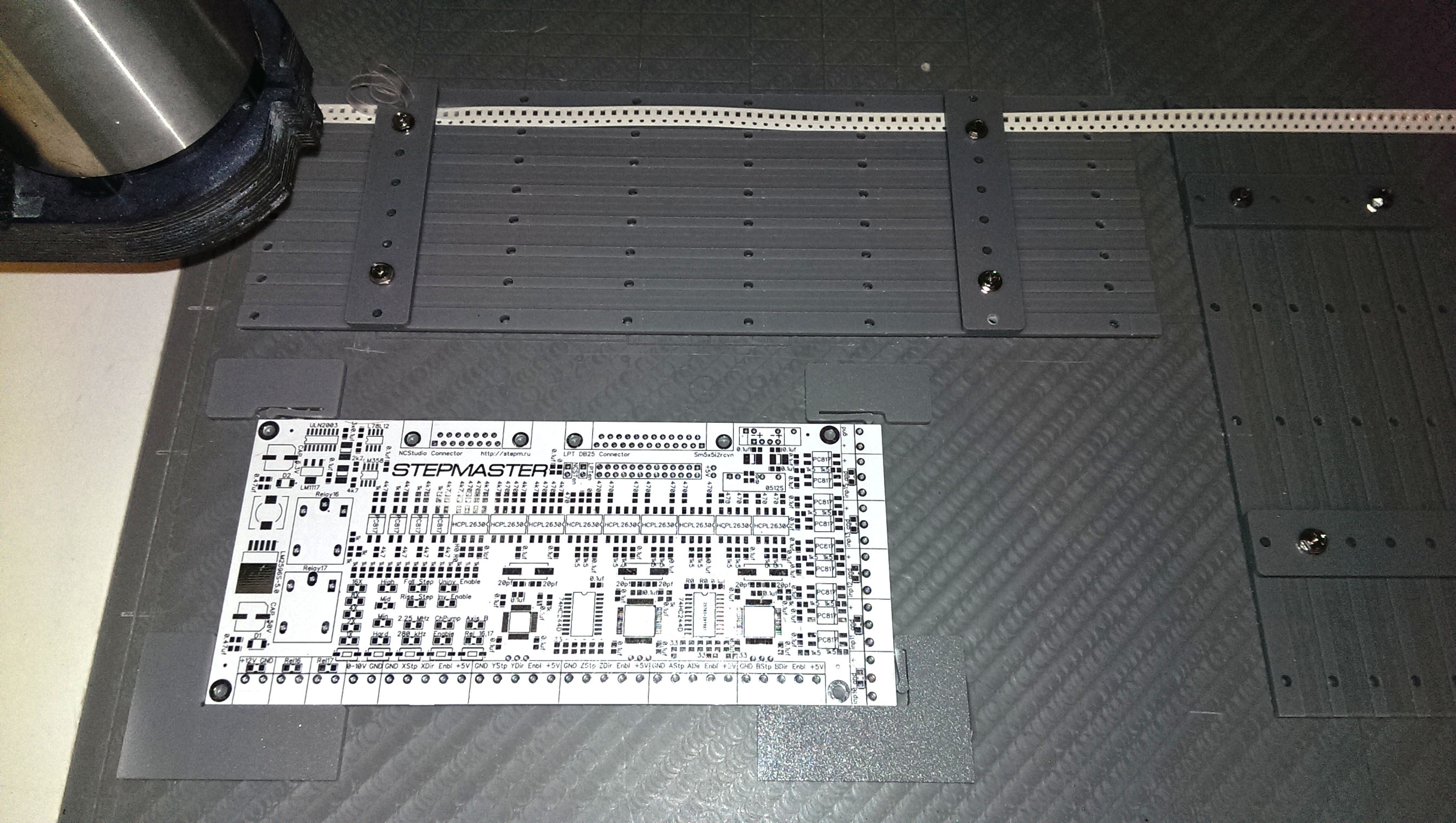

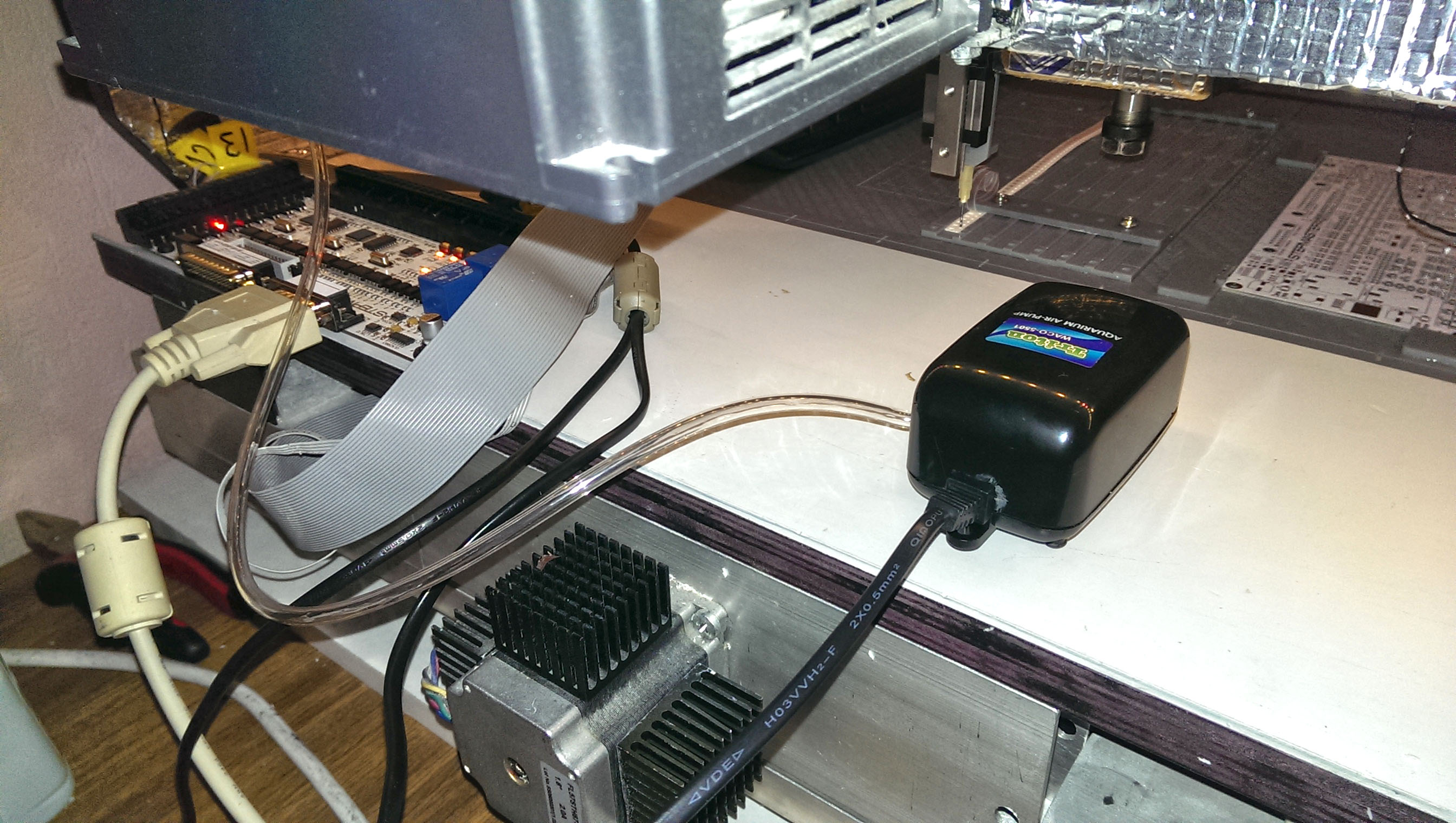

поэтому решил проветриться по магазинам и срукожопить подобие SMD раскладчика.
Прогулялся, купил аквариумный компрессор за 250 руб и трубку к нему. В аптеке купил шпириц.
С помощью термоклея примастрячил шланг к компрессору так, чтобы он откачивал воздух.
Достал из загашника небольшую рельсу, прикрутил к ней «рабочий орган». Можно было бы обойтись и без рельсы, но раз уже была, решил воспользоваться.
Компрессор подключил к реле шпинделя (лучше бы использовать электроклапан, но решил так для начала попробовать).
Выфрезеровал направляющие для лент SMD деталей и сделал крепление для установки печатной платы.
2015-11-16 21-39-50.JPG (4876 просмотров) <a class='original' href='./download/file.php?id=63747&mode=view' target=_blank>Загрузить оригинал (555.78 КБ)</a>
2015-11-16 21-40-07.JPG (4876 просмотров) <a class='original' href='./download/file.php?id=63748&mode=view' target=_blank>Загрузить оригинал (548.28 КБ)</a>
2015-11-16 21-40-18.JPG (4876 просмотров) <a class='original' href='./download/file.php?id=63749&mode=view' target=_blank>Загрузить оригинал (607.81 КБ)</a>
2015-11-16 21-40-41.JPG (4876 просмотров) <a class='original' href='./download/file.php?id=63750&mode=view' target=_blank>Загрузить оригинал (592.25 КБ)</a>
Сейчас буду соображать, как бы мне состряпать управляющую программу.
Координаты компонентов есть.
Попытаюсь сделать все в Экселе. Если не выйдет - придется что-то другое придумать.
Пока что потратил на это пол дня.
Должно сократить время на сборку оставшихся 25 плат приблизительно на неделю.

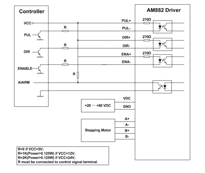

michael-yurov писал(а): С преобразователем ШИМ - напряжение оказалась маленькая проблемка. Ему не хватает 12 В питания платы. Нужно не менее 14 В, либо питать от 12 В и ставить на плату перемычку между ногами одной из микросхемок, но тогда нельзя подавать на питание платы более 30 В.
Вроде бы я об этом и знал, но, почему-то написал у клеммы питания «+12V».
michael-yurov писал(а):Чтобы на аналоговом выходе получить 10,0 В нужно питание платы не менее 13,1 В.
0,39 В падает на входном диоде (его можно убрать, но тогда ошибка с полярностью становится смертельной).
1,36 В падает на стабилизаторе питания для операционного усилителя. Он, как бы, и не нужен, и можно его заменить перемычкой, но защищает в случае питания платы выше 32 В.
и 1,36 В падает на самом операционном усилителе. С этим уже ничего не сделать.
Т.е. если поставить перемычку на питание операционного усилителя напрямую - получается, что достаточно 10 + 1,36 + 0,39 = 11,75 В для питания платы. Но в этом случае нельзя превышать 30 В, и выглядеть будет «неаккуратненько».
Поэтому и собираюсь запитать плату от 15В, что бы без перемычки...
Но тогда возникает другой вопрос, по подключению драйверов Leadshine AM882 :
Typical Connection AM882.jpg (4869 просмотров) <a class='original' href='./download/file.php?id=63751&mode=view' target=_blank>Загрузить оригинал (82.44 КБ)</a>
Согласно схеме, при VCC=12В, в цепь необходимо включить дополнительные резисторы, номиналом 1кОм.
А если VCC=15В, что тогда ? Резистор другого номинала ? или пренебречь разницей между 12 и 15 В ?
Re: StepMaster - Отзывы, Вопросы, Советы.
RomanCNC писал(а):Поэтому и собираюсь запитать плату от 15В, что бы без перемычки...
А, не, проблема устранена!
Питать можно от 12 В.
По совету UAVpilot поставил rail-to-rail операционник, и диод Шоттки на питание платы. Сейчас 12 В хватает с запасом.
RomanCNC писал(а):Согласно схеме, при VCC=12В, в цепь необходимо включить дополнительные резисторы, номиналом 1кОм.
Никаких резисторов не нужно.
На выходе сигнал с амплитудой 5 В.

По раскладчику, ленты пока просто на зажимах будут?
Давно пора соорудить :good:
Попробовал. Вот, что получилось:
https://www.youtube.com/watch?v=blXXauTKI-Q
Раскачивание иглы - это станок на пружинах + стабилизация видео.

Darxton писал(а):чем управляется? как УП написана?
В данном случае - УП сделал вручную.
Сохранил файл с координатами компонентов, и автозаменой текста вставил повторяющиеся участки кода.
Управляется NCStudio.
Неудобно, конечно так готовить УП. Но для единственной задачи - вполне оправданное решение.
Можно было бы сделать небольшую программку для генерации УП, но это в другой раз.
