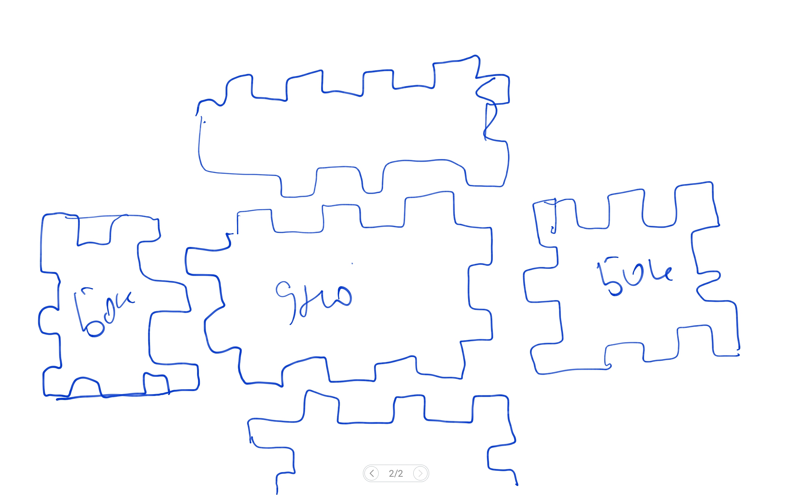

Народ , как попроще сделать такое соединение?
Как то давали прогу , но не найду :)
В рукопашку чето долго рисуется :hehehe:

nik1 писал(а):Народ , как попроще сделать такое соединение?
eCut6, вроде как, такую фичу имеет.
Точно, есть такая функция: http://www.e-cut.ru/index.php?view=func ... ctionid=53
