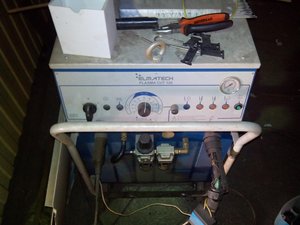

Плазма режет кривые отверстия. Подскажите!

какая у тебя плазменная установка?

Сам аппарат вот такой!Сам станок чуть позже выложу!

скоростя ты как по мануалу или методом теста ???

Методом проб и ошибок!Пойдем в личку, тема ни кому не интересна!

Смотрю на фотки и там где рез не "плавает" - это из- за неправильной скорости, высоты резака и ... Поставьте новый комплект(пару фоток - по привычке хочется остановить станок и заменить комплект). Плазма она такая...
Там в мануале должны быть указаны режимы резки, по поводу конуса - лечится занижением скорости (возможно еще давлением на входе), от давления и чистоты газа очень зависит рез. Попробуйте продублировать массу(по разным сторонам), я сначала не придавал внимания этому но в руководстве сварщика написано что дугу уводит.
в Мануале для HiperTherm, написано что конус должен соответствовать 2-4 квалитету по исо9014 - очень долго искал этот документ, и оказалось что это не маленький конус.

Спасибо за подсказки,по моему вот тут добились очень качественного реза для плазмы!
http://cnc-club.ru/forum/download/file. ... =view&mt=1

о и конечто же забыл совершенно, не знаю как у вас но у меня на первых страницах руководства было написано - внутренние отверстия режутся против часовой стрелки а наружние по часовой, это как я понял особенность станка, при соблюдении этого условия конус был меньше, советую поэксперементировать.

Руководства к станку у нас нет, собирали его сами, но путем экспериментов это было выявлено. Щиткам так и генерирует коды, внутреннее против часовой,, а наружные по часовой.

Powermax 105, Я так понимаю он 100А, работает на пределе возможностей вот и горят сопла, у меня 260ка по паспорту должна резать 64мм но максимум я из неё выжал только 55, может мог бы и 64 но не было желания её мучать, и нет смысла т.к рядом висит газовый резак который на 40мм режет уже гораздо лучше и быстрее, все что толще 25 резал уже газом.чистота воздуха должна быть на высоте, если есть режим продувки кислородом то попробуйте кислород. как раз вспомнил 105А ручной резак 20ку как масло резал, но прошивал скраю
а по отверстиям выкладывайте фото овалов.

Мы на отверстиях просто скорость сбрасываем, более менее получается.

У нас гипер 125, максимум на пробой 25,от края 35 резал.Thender писал(а):у меня 260ка по паспорту должна резать 64мм но максимум я из неё выжал только 55
Хочу тоже поставить газовый резак...
Горит именно сопло? Металла случайно при резке не касается? Если стоит thc по току, то как правило эти системы имеют один недостаток, при выгорании электрода, меняется напряжения дуги и резак едет в низ... за этим надо следить!LUFT писал(а):но вдруг начали гореть сопла
Покажите скрины с щиткама, как происходит в рез в отверстие, на какой скорости режете и при каком ампераже, давление воздуха?!!?LUFT писал(а):как круглое сделать круглым

Ну максимум я 40 пробивал, отверстия - уже подразумевает что нужен пробой, На Powermax 105 я и 20ку пробивал и резал он её как масло ( ручной резак пробовал - опять же он новый был и юзал я его 2 минуты не больше ).
по поводу сопел - меняете все вместе комплектом? попробуйте купить в другом месте. приезжали к нам умельцы предлагали комплекты привезли на пробу, хватило на 5 минут причём рез отвратительный.
Хвататет ли вам тока? все таки это не лазер потребляемая мощность вроде как больше (хотя утверждать не буду с лазером мало работал разобраться не успел), Если нет то просадка по току и как следствие плохая дуга а отсюда - горят комплекты и плохой рез.
Насколько помню в источнике плазмы четкое давление ( расход ) газа не указан, а указаны его пределы, больше газа - лучше охлаждение, фильтр смените.
Совсем забыл еще в прошлом сообщении хотел написать - диагонали на станке отстреляйте, конечно слабовероятно что при разных диагоналях вы увидите вместо круга овал, но на больших радиусах это покажет даже школьная линейка. Ну и выложите какие нибудь картинки то будет понятнее что у вас за проблемма.
Ну и HPR260 - Просто сказка. все понятно почти безотказная, очень неприхотливая - советую.

artem44ik, так как победили отверстия? Вход по спирали стали делать?

Вход делаем по спирали, нужно учитывать все требования вашего плазменного аппарата, высоту факела, напряжение, скорость... и конечно нужен хороший бубен, и умение танцевать под этот бубен...

У Вас же тоже гипер , можете скинуть свои параметры для 6мм, попробовать для сравнения?

У меня проблема, но чуть другая
всегда уводит факел в одну и туже сторону, на новых соплах в т.ч.
На фотке двойка нержа, потом тройка, шестерка, восьмерка: на тройке добился параметров - все режет на ура, практически бе грата.
шестреку уже уводит, причем наклон неравномерный, игрался в поворотом вертикали горелки - результат только хуже (от вертикального положения), но продолжает вести в одну сторону.
пламатрон китаец 60А горелка PT31, портал от фрезера - в нем сомнений нет. шетерку режу на 600мм ток 50А. со скоростями игрался не помогает, может горелка бракованая кривая?
Кстати сопла тоже выгорают в одну сторону, не равномерно.

Проблему решил, оказалось, что из-за длинного трубопровода падало давление, поставил подводку толще, поставил компрессор на 7атм, редуктор плазмы на 5атм, стало на порядок лучше качество реза.
