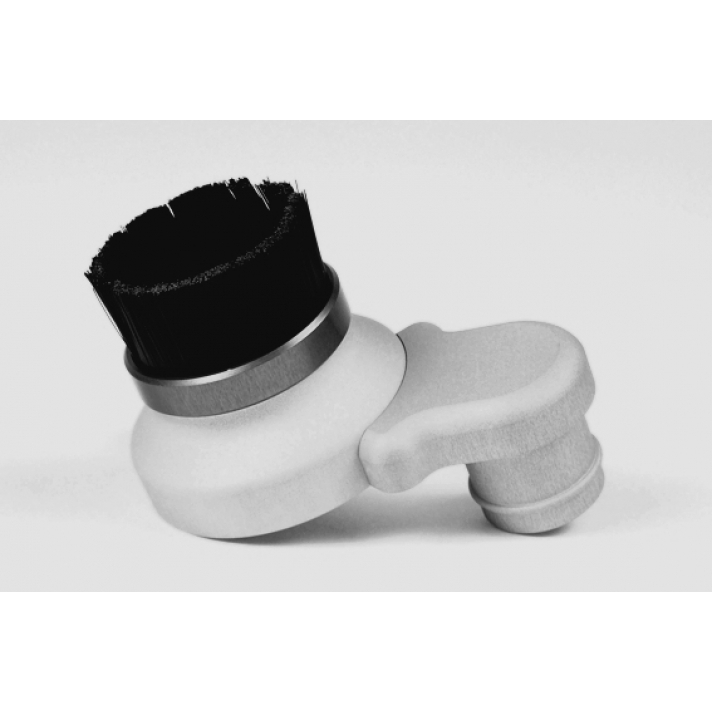

Коллеги, прикупил нормальный шпиндель 1.5 Квт с воздушным охлаждением и озадачился переделкой насадки на пылесос для удаления стружки.
Вот как это было раньше:
20150912_012936_.jpg (2615 просмотров) <a class='original' href='./download/file.php?id=63143&mode=view' target=_blank>Загрузить оригинал (283.18 КБ)</a>
Собственно, похоже, что я "изобретаю велосипед", ибо у китайцев уже все есть:
duster.jpg (2615 просмотров) <a class='original' href='./download/file.php?id=63142&mode=view' target=_blank>Загрузить оригинал (23.42 КБ)</a>
Но захотелось сделать нечто подобное, только компактнее и более адаптированное под конкретный станок.
Разбирая конструкцию, в голову мне пришло, что дополнительное разрежение около шпинделя может улучшить поток охлаждающего воздуха при работе "воздушника" на малых и средних оборотах.
Поэтому спрашиваю уважаемых знатоков - это так и это благо для шпинделя?
Или наоборот, "дыра" через отверстия для охлаждения шпинделя будет портить эффективное удаление стружки и насадку надо крепить ниже, чтобы не влиять на поток охлаждения?

Более компактные - вот например
http://www.norwegiancreations.com/2014/08/an-open-source-cnc-dust-shoe/ (2599 просмотров) <a class='original' href='./download/file.php?id=63146&mode=view' target=_blank>Загрузить оригинал (218.2 КБ)</a>
http://stoneycnc.com/en/stepcraft-/accessories/dust-extraction/9 (2599 просмотров) <a class='original' href='./download/file.php?id=63147&mode=view' target=_blank>Загрузить оригинал (116.36 КБ)</a>

Спасибо! Собственно, я, во первых, ошибся разделом и буду признателен, если мой вопрос будет перенесен к Шпинделям из Электроники
А во вторых, речь идет не столько о конструкции стружкоотсоса, сколько о его влиянии на шпиндель с воздушных охлаждение - охватить ли внешний корпус, чтобы разрежение способствовало увеличению воздушного потока охлаждения сквозь двигатель, или наоборот, не вмешиваться в готовую и рассчитанную конструкцию, а забирать стружку строго из рабочей области?

я думаю что шпиндель гонит через себя больше воздуха, чем засасывает отсос. Может получиться что охлаждение станет хуже.

РЕКЛАМА писал(а):я думаю что шпиндель гонит через себя больше воздуха, чем засасывает отсос. Может получиться что охлаждение станет хуже.
Не, вот тут я сомневаюсь. Весьма большая турбина пылесоса по определению качает гораздо больше воздуха, чем крохотная крыльчатка внутри 65 мм корпуса шпинделя.
