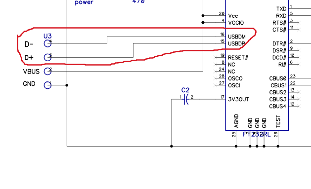

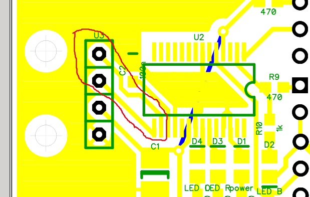

nkp, эту платку я рисовал, разъем там таки стандартный юсб мама был (АСФАИР)
нікому нічого не нав'язую.
Сообщения: 8167
Репутация: 1589
Re: YAPSC 10V не могу запраграммировать, помогите.
Сообщение nkp »

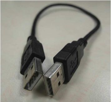

aegis писал(а):эту платку я рисовал, разъем там таки стандартный юсб мама был
та разъем то сам по себе стандартный ... а разводка?
стандарт вроде питание по краям, data-линии посредине...
Выделение_043.png (3257 просмотров) <a class='original' href='./download/file.php?id=63174&mode=view' target=_blank>Загрузить оригинал (53.56 КБ)</a>
в твоем варианте по другому:
Выделение_040.png (3257 просмотров) <a class='original' href='./download/file.php?id=63175&mode=view' target=_blank>Загрузить оригинал (42.64 КБ)</a>
Выделение_042.png (3257 просмотров) <a class='original' href='./download/file.php?id=63173&mode=view' target=_blank>Загрузить оригинал (49.62 КБ)</a>
просто кабель USB-папа - USB-папа не пройдет
5765225.jpg (3257 просмотров) <a class='original' href='./download/file.php?id=63177&mode=view' target=_blank>Загрузить оригинал (12.66 КБ)</a>
или что то я путаю?

nkp, может я и запамятовал и поцепил просто на контакты. во всяком случае так намного проще было разводить все...

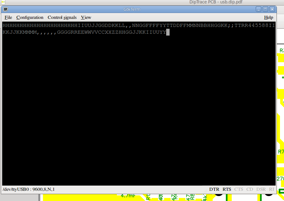

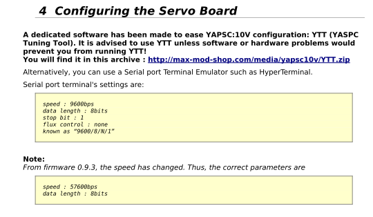

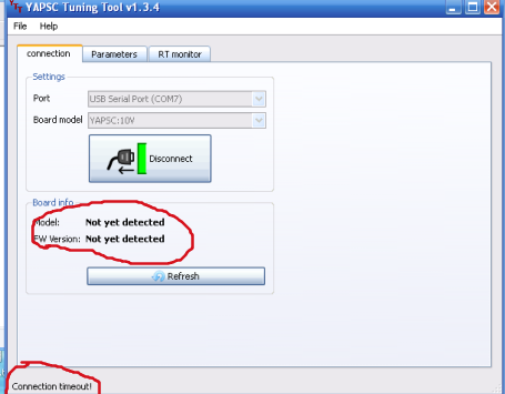

платка usb_prog работает: enable подключен,переключатель1-2-3 в положении 1-2,питание +12,-12, энкодер не подключен...
чтоб проверить (я так понял) как минимум нужно изменить коэффициенты в PID ...
а вот связи с япсом нет(
Как будто скорость не совпадает...

2015-11-11 18-05-03 Modèle Perso YAPSC - PDF-XChange Viewer.png (3150 просмотров) <a class='original' href='./download/file.php?id=63386&mode=view' target=_blank>Загрузить оригинал (50.79 КБ)</a>
Сообщение nkp »
на скрине выше у меня терминал в линуксе - проверял работу самого переходника usb-com...
саму же платку япса пытался коннектить и на 9600, и на 57600 ...
Выделение_047.png (3123 просмотра) <a class='original' href='./download/file.php?id=63439&mode=view' target=_blank>Загрузить оригинал (41.06 КБ)</a>

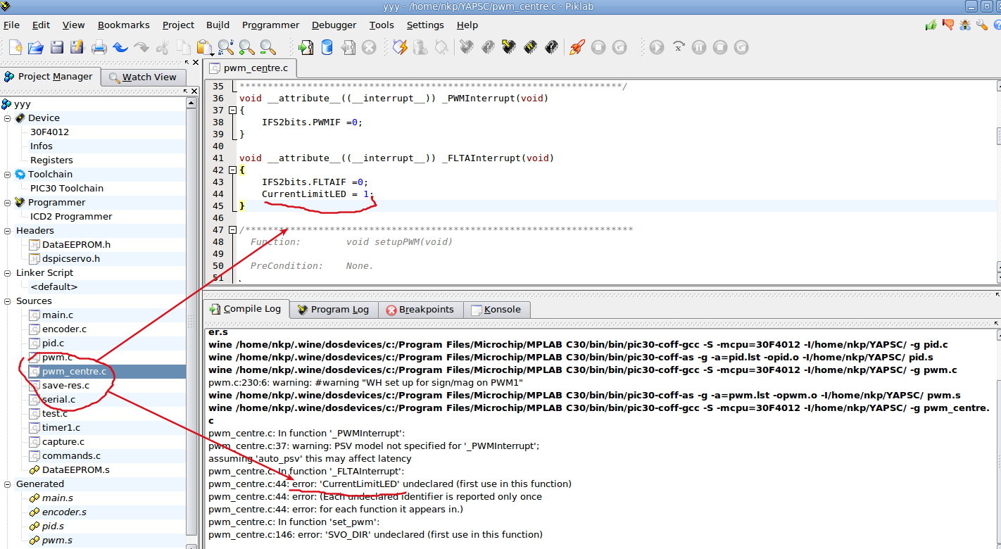

а этот .hex скомпилирован из исходников ,что выложены http://cncdevice.pro/YAPSC/sc-2.0.7.zip ??
если да ,то в какой программе это делалось??
просто попробовал в piklab и вот что пишет:
Выделение_057.png (3105 просмотров) <a class='original' href='./download/file.php?id=63669&mode=view' target=_blank>Загрузить оригинал (227.84 КБ)</a>
конечно ,я в этом спец еще тот :) ,поэтому мож че накрутил :shock:
Возможно чего-то не хватает...
Кокретно по CurrentLinitLED - это скорее всего дефайн на порт, к которому подключен этот светодиод.
Кстати, прошивки есть тут http://cncdevice.pro/YAPSC/

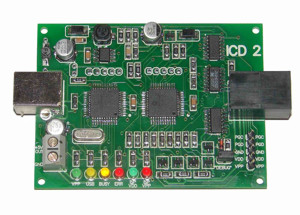

Сообщение nkp »
промежуточные результаты(вернее - их отсутствие :) ):
в линуксе (piklab) прошить не удалось (ошибки не заскринил)

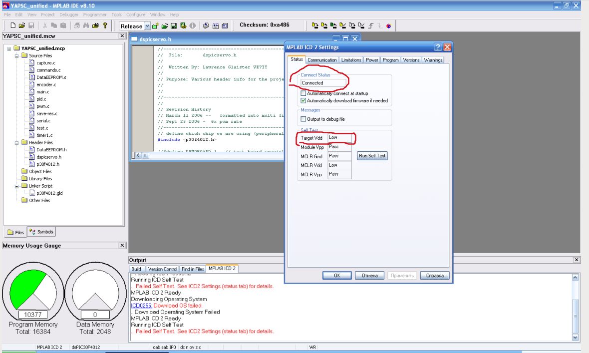

скачал mplab(последний) - он не поддерживает ICD2 (вспомнил ,что мне уже выше это говорили :) )
поставил "старей" версию - с поддержкой ICD2 нормально - но нет напряжения Vdd:
Выделение_059.png (3070 просмотров) <a class='original' href='./download/file.php?id=63805&mode=view' target=_blank>Загрузить оригинал (207.45 КБ)</a>
Выделение_060.png (3070 просмотров) <a class='original' href='./download/file.php?id=63806&mode=view' target=_blank>Загрузить оригинал (216.56 КБ)</a>
пробовал подать 5в(если быть точным 5.12V) на япс - картина не изменилась...
почитал ,вроде можно внешние 5в на ICD2 подавать,но документации на данный клон нет - не уверен...
может у кого есть доки на космодромовский клон программатора ICD2:
Вот что-то вспоминается, что с ICD2 всё время были какие-то пляски с питанием... Каждый раз пытался вспомнить как решил проблему в предыдущий раз и каждый раз потратив изрядно времни снова находил это решение... :)
