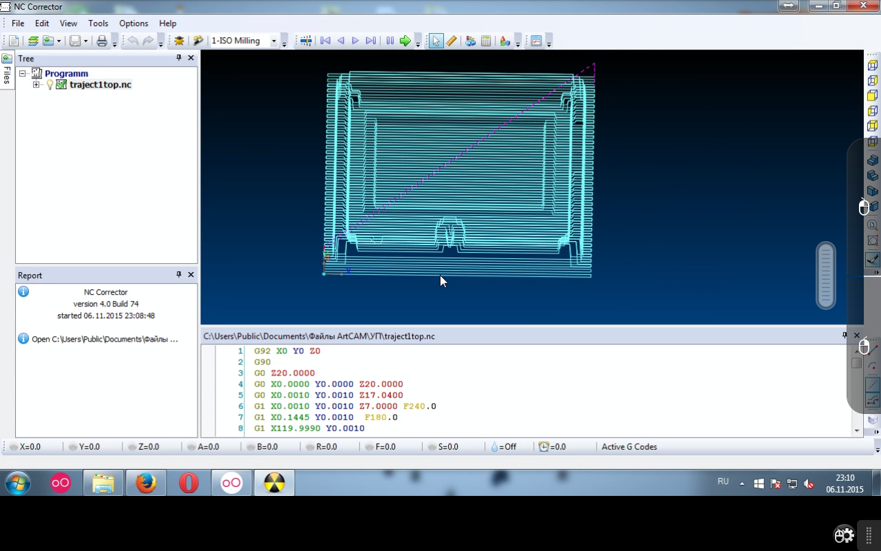

Все супер, завтра буду резать корпус для LCD :)
Кстати могу скинуть STL файлы модельки, если нужно.
Screenshot_2015-11-06-23-10-12.png (3236 просмотров) <a class='original' href='./download/file.php?id=62938&mode=view' target=_blank>Загрузить оригинал (471.11 КБ)</a>

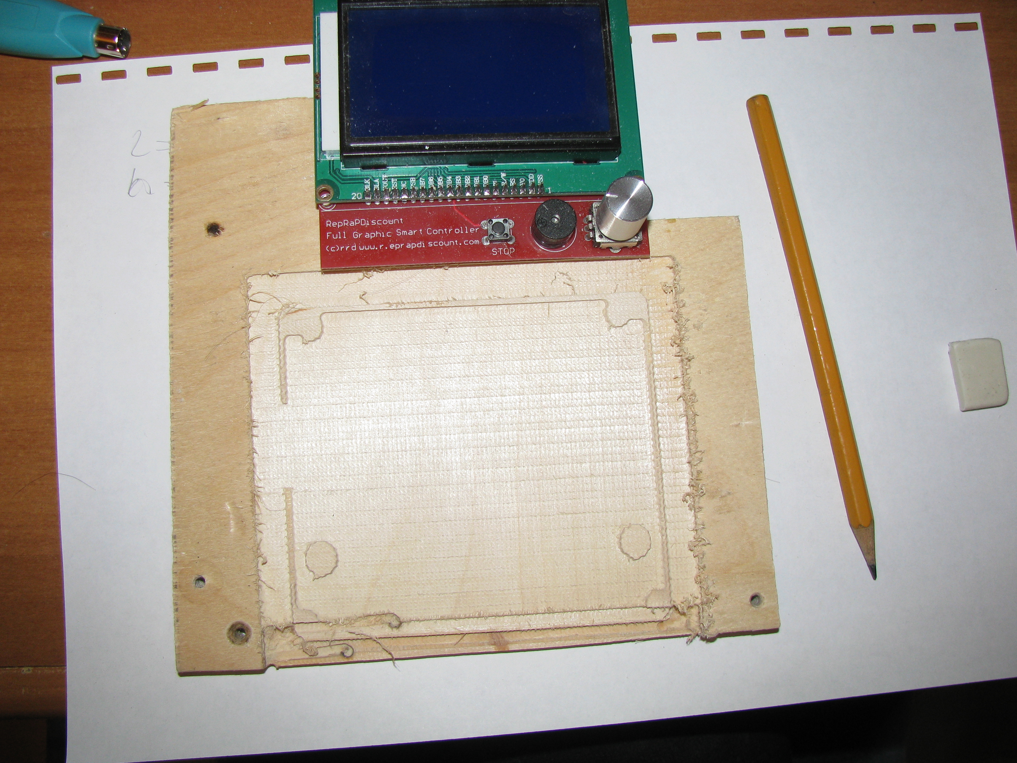

Начал фрезеровать, первый запуск с самого начала не задался - настройки были такие:
Шаг 1мм
Шаг по Z 6мм
Рабочая подача 3мм/сек
Подача врезания 4мм/сек
Частота вращения 20000об/мин
Дерево начало дымить, поднялась вибрация, фреза ушла в заготовку. Понял, что хрень, перестроил траекторию, поставил шаг по Z на 3мм, первый ряд шел просто отлично, постепенно увеличивал скорость подачи на 10%(есть возможность во время работы это делать) каждые 5 проходов. Дошел до 300%, потом уже шпиндель перестал справляться, увеличил скорость вращения до 25тыс.об/мин, прибавил до 320% подачу. На втором круге почти сразу же фреза разбалтывается от вибрации и уходит в заготовку. Естественно E-Stop и вытаскиваю фрезу.
Думаю лучше всего будет увеличить подачу до 250%, как самую стабильную, обороты оставить 20тыс.об/мин. Посмотрю шпиндель, может цанга убитая уже, поэтому вылезает.
В целом получилось отлично, в понедельник-вторник продолжу рез, в местах, где выпала фреза, просто шпатлевкой замажу:
IMG_3173.JPG (3168 просмотров) <a class='original' href='./download/file.php?id=62993&mode=view' target=_blank>Загрузить оригинал (3.49 МБ)</a>
