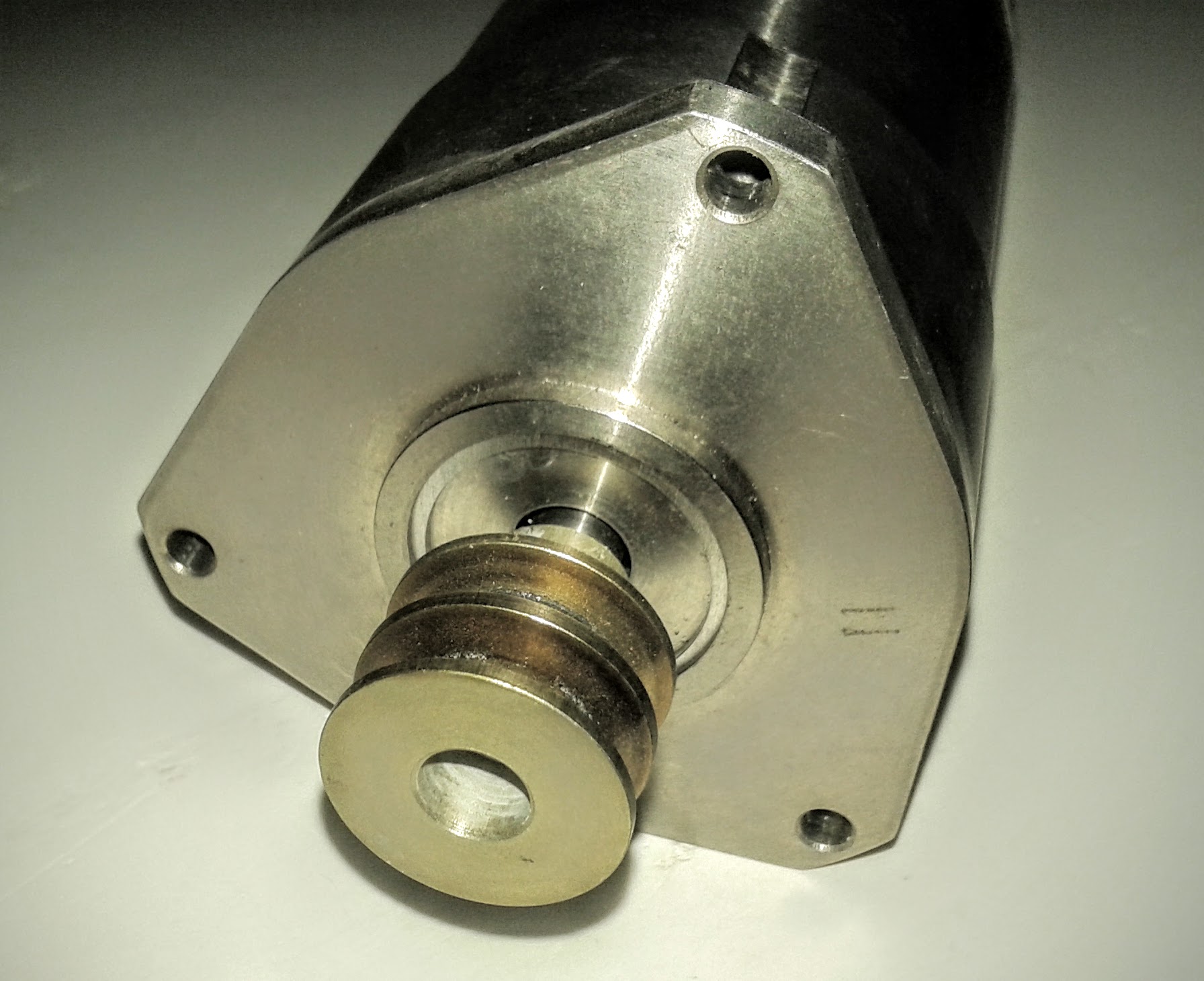

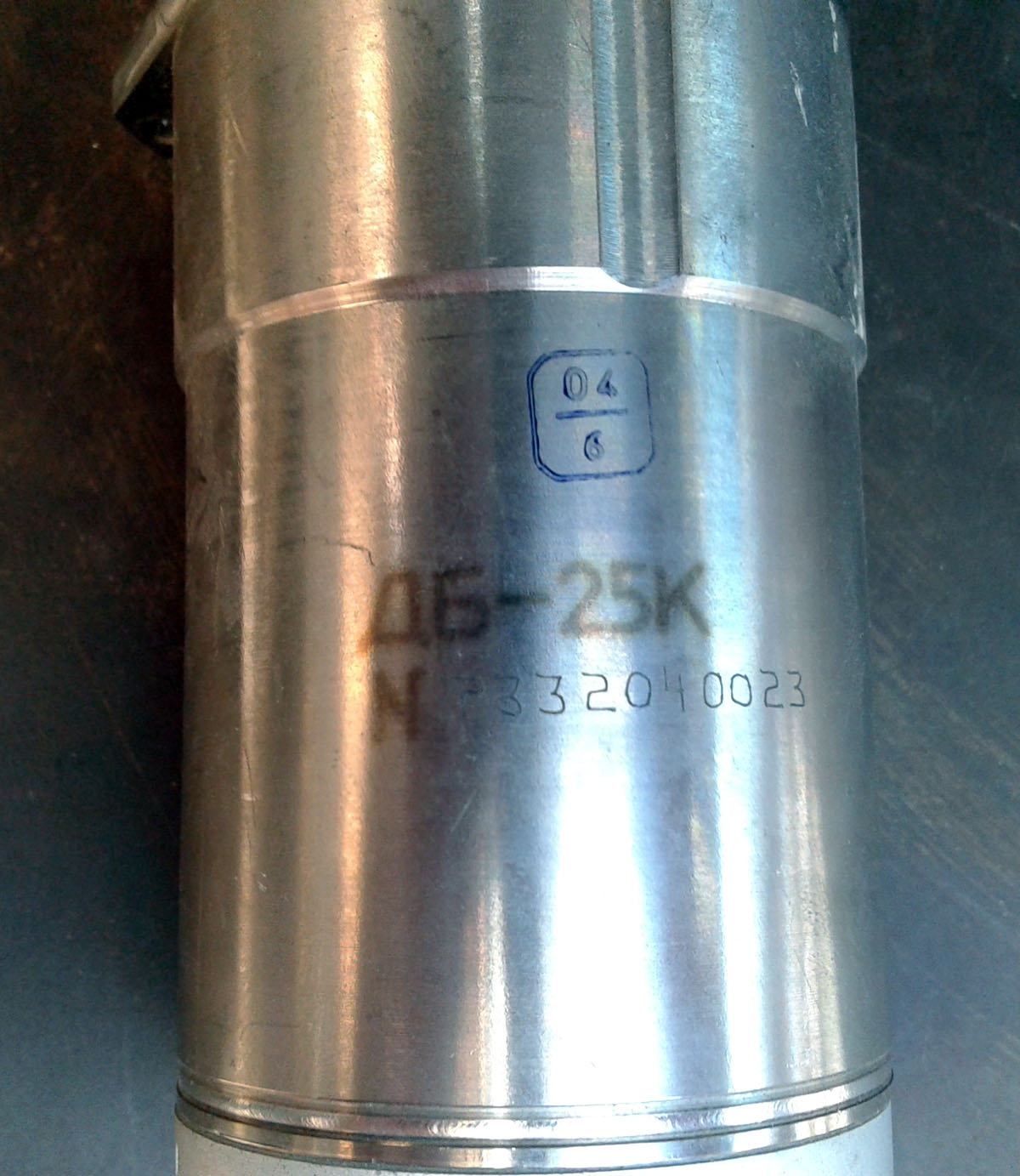

ДБ25-к Двигатель. Ничего по нему не могу найти.
top000
Сообщения: 12
Зарегистрирован: 28 мар 2013, 10:00
Сообщение top000 »
Пишут, что 3-х фазный с датчиком, обороты от 1000 до 40000.
Очень хочется из него шпиндель на 3д фрезер настольный. Сделан очень аккуратно.
Схемку бы его. Да спаять контроллер какой.
Добавка: диаметр 60мм, длина 130мм

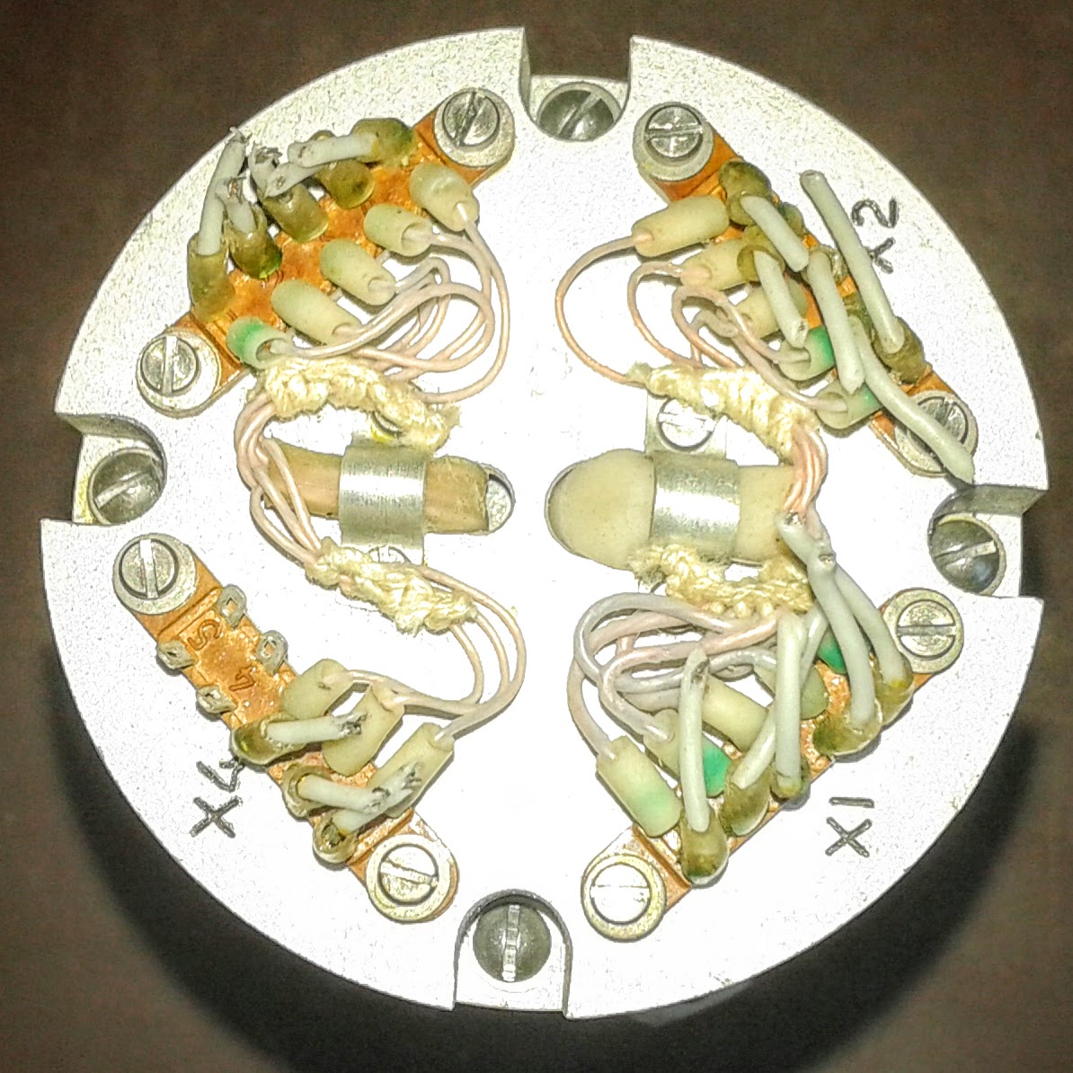

Замеры показали наличие 4-х обмоток по 5-6Ом с общим проводом. На разъеме Х2 при вращении появляется напряжение переменное. Обмотки тоже с общим проводом, 4 шт.
Х3 и Х4 еще обмотки по 100Ом.
Шаговик?

400Гц двиг, скорее всего на "бортовую сеть"(36-42в). Продают с авионикой - значит где-то на самолёте применяют. Там обычно 400Гц сети

Добрался только до опытов. При вращении фиксирует 32 положения. 32 полюса? При последовательной подаче на силовые обмотки постоянного напряжения поворачивается на 90гр. Подключил к драйверу. (самоделка, на микропроцессоре). Крутится с дерганием, нагрузку не держит. Раскрутился до ~600-700 оборотов. Если медленно разгонять, на определенной частоте срыв, стоп. На выводах таходатчика 3.5В переменки. Какой контроллер при таких больших углах подбирать? Или это 4х фазный BLDCM? Перечитал кучу всего, вроде подходит по описанию двигатель с переменным магнитным сопротивлением. Какие будут мнения? Может попробовать с ШИМ поиграть, регулируя скважность?
