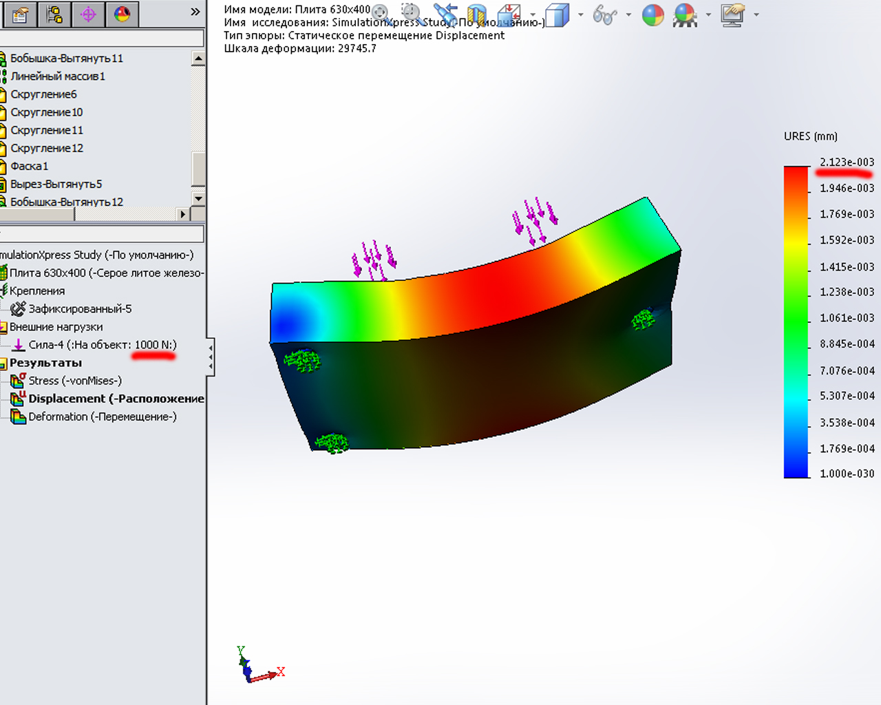

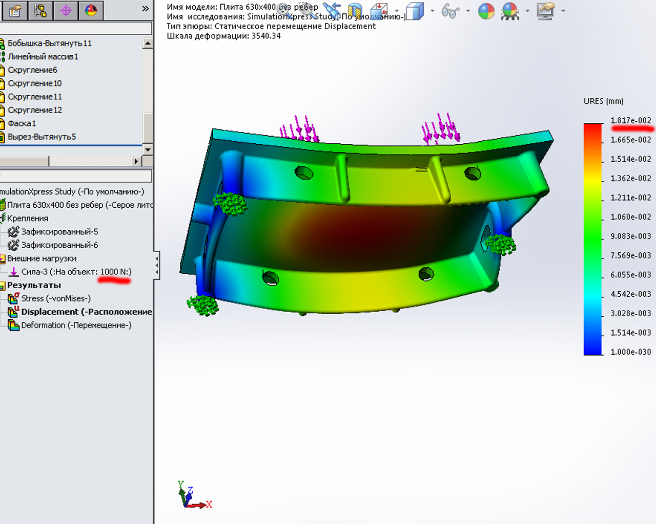

Какие то непонятные получились у меня значения деформаций :freak:
Приложил одинаковую силу в 1000N в местах крепления кареток к стандартной поверочной плите, к плите без внутренних рёбер жесткости, и к цельной чугунной плите
6.jpg (3899 просмотров) <a class='original' href='./download/file.php?id=62561&mode=view' target=_blank>Загрузить оригинал (481.69 КБ)</a>
7.jpg (3899 просмотров) <a class='original' href='./download/file.php?id=62562&mode=view' target=_blank>Загрузить оригинал (491.8 КБ)</a>
8.jpg (3899 просмотров) <a class='original' href='./download/file.php?id=62563&mode=view' target=_blank>Загрузить оригинал (431.98 КБ)</a>
Получается самая "слабенькая" плита с рёбрами жесткости? :thinking: Или что означают циферки после тире (-002 и -003)?

Получается плита с рёбрами прогнулась на 0,008497 мм, плита без рёбер на 0,01817 мм и цельный кусок чугуна на 0,002123 мм - правильно?
ukr-sasha
Сообщения: 3343
Репутация: 2181
Откуда: Киев, Украина
Re: Мой второй станочек. Портальник
Сообщение ukr-sasha »
Дрюня писал(а):Получается плита с рёбрами прогнулась на 0,008497 мм, плита без рёбер на 0,01817 мм и цельный кусок чугуна на 0,002123 мм - правильно?
Да.
