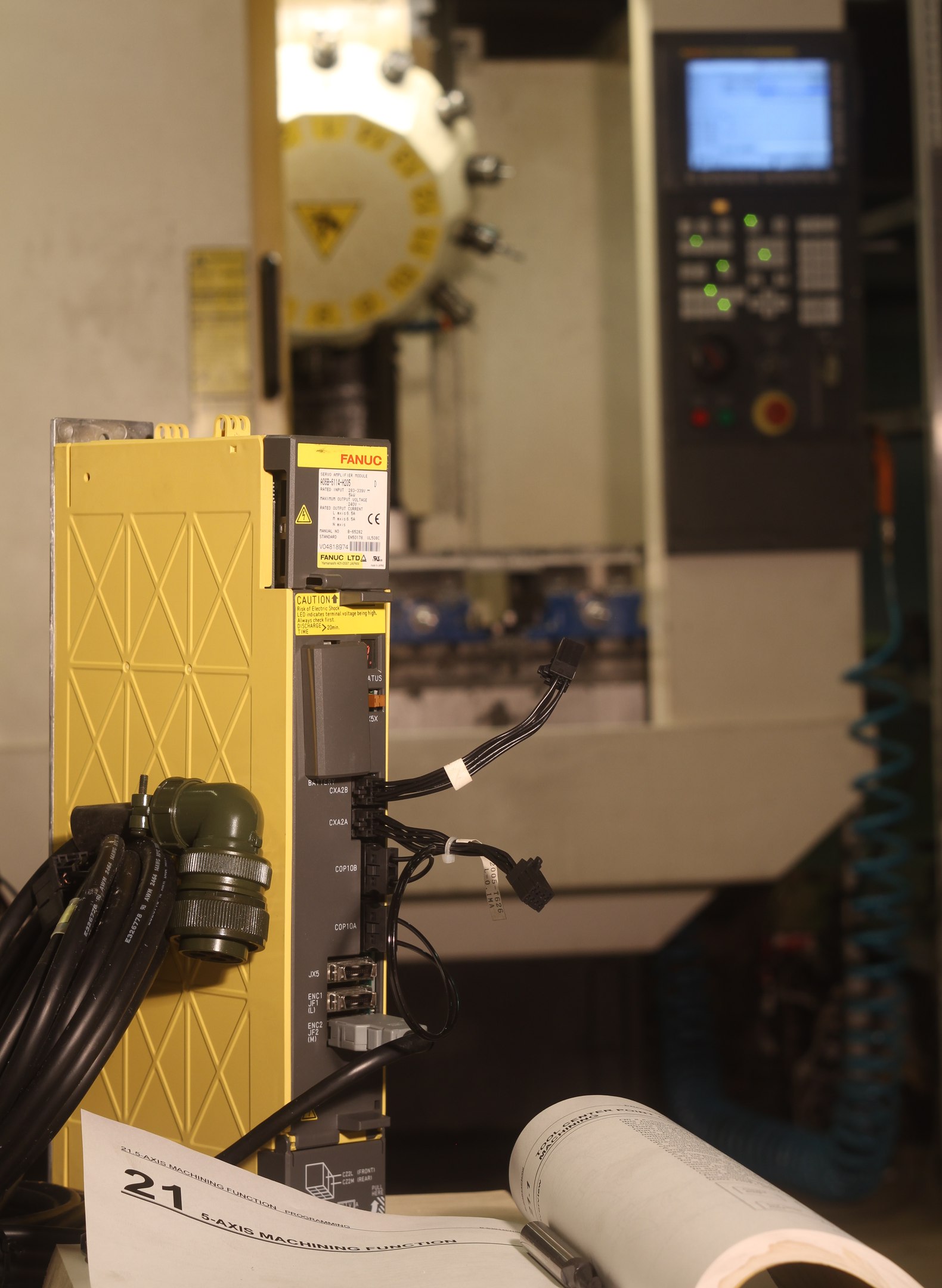

Принтер вобщем для меня был просто интересен как разработка и производство какой-то своей пусть и простой мехатроники. Делал я его для знакомого просто для любопытства что можно получить от 3д печати который купил все детальки и металл. Так что принтер этот я этому человеку отдал и к 3д печати по прежнему отношусь ну очень скептически. Не нравится мне эта технология как металлообработчику.
Финансы поют романсы поэтому про основной станок писать пока нечего. работает, зарабатывает себе на 4+5 ось. электроника есть а на механику нет средств. такие вот дела.
