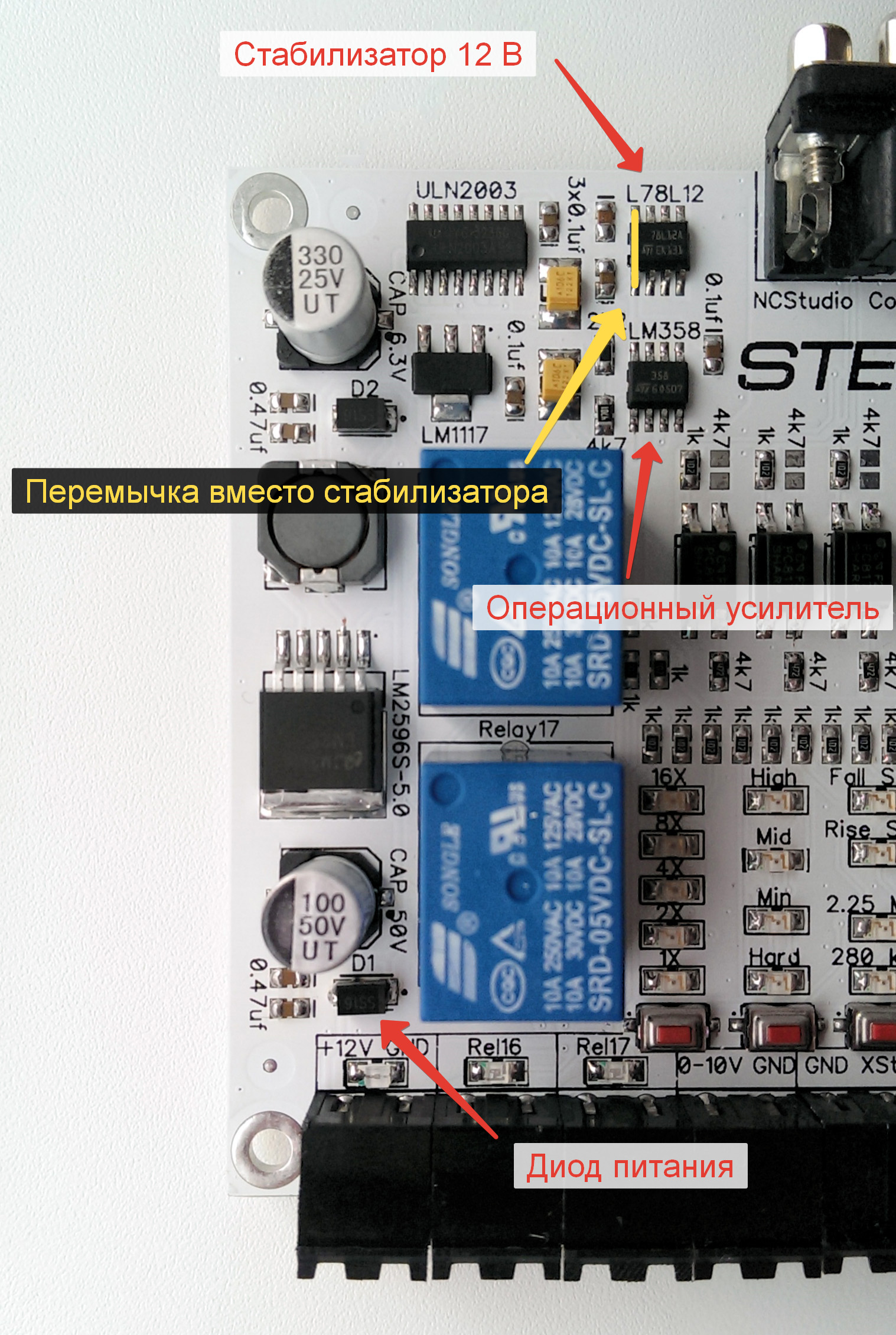

michael-yurov писал(а): С преобразователем ШИМ - напряжение оказалась маленькая проблемка. Ему не хватает 12 В питания платы. Нужно не менее 14 В, либо питать от 12 В и ставить на плату перемычку между ногами одной из микросхемок, но тогда нельзя подавать на питание платы более 30 В.
Вроде бы я об этом и знал, но, почему-то написал у клеммы питания «+12V».
Т.е. импульсник типа S-15-12 даже выкрученный на максимум не пойдет?
Re: StepMaster - Отзывы, Вопросы, Советы.
Darxton писал(а):Т.е. импульсник типа S-15-12 даже выкрученный на максимум не пойдет?
Чтобы на аналоговом выходе получить 10,0 В нужно питание платы не менее 13,1 В.
0,39 В падает на входном диоде (его можно убрать, но тогда ошибка с полярностью становится смертельной).
1,36 В падает на стабилизаторе питания для операционного усилителя. Он, как бы, и не нужен, и можно его заменить перемычкой, но защищает в случае питания платы выше 32 В.
и 1,36 В падает на самом операционном усилителе. С этим уже ничего не сделать.
Т.е. если поставить перемычку на питание операционного усилителя напрямую - получается, что достаточно 10 + 1,36 + 0,39 = 11,75 В для питания платы. Но в этом случае нельзя превышать 30 В, и выглядеть будет «неаккуратненько».

michael-yurov писал(а):и 1,36 В падает на самом операционном усилителе. С этим уже ничего не сделать.
Есть операционники Rail-to-Rail - у них падение практически нулевое.
Спасибо!
Я их, вроде бы искал, но не нашел подходящих (то напряжение питания низкое, то выходной ток слишком маленький, то цена высокая).
А сейчас смотрю - вроде бы есть. (сохраню здесь)
http://www.promelec.ru/catalog/1/14/104/1/124738/
http://www.promelec.ru/catalog/1/14/104/1/126476/
http://www.promelec.ru/catalog/1/14/104/1/154600/
http://www.promelec.ru/catalog/1/14/104/1/141122/
Буду пробовать.
Вот еще интересно у этого регулятора
http://www.promelec.ru/catalog/1/15/108 ... 89/#106089
на сайте написано LDO (low dropout regulator). Если это правда - может помочь.
В документации не увидел ничего, кроме падения 1.7 В, или это и есть малое падение? :wik:
michael-yurov писал(а):В документации не увидел ничего, кроме падения 1.7 В, или это и есть малое падение? :wik:
Многовато. у обычных стабов такие падения. У LDO падение 0.1-0.5V.
