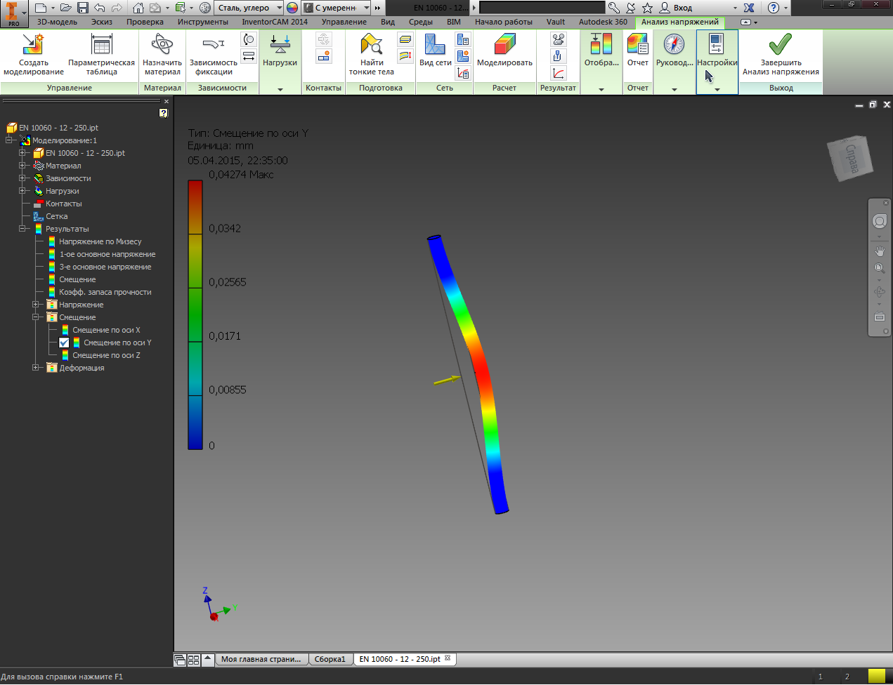

catmurr писал(а):Ожидал я таких советов. Вы хоть обоснуйте. Солид говорит, что при силах в 100 Н, действующих на шпиндель по трем осям, максимальная деформация 0,0003 мм. Я конечно еще тот "специалист" по Simulation...
Помогу ;)
Вал диаметр 12 мм, L=250, нагрузка 100Н
d12_L250.png (2670 просмотров) <a class='original' href='./download/file.php?id=47444&mode=view' target=_blank>Загрузить оригинал (118.82 КБ)</a>
Прогиб 0.04 мм.
Всё просто - берёте прошлый проект, но вместо "глухой заделки" торцов выбираете "шарнирную" с точкой вращения на нижней кромке ;) Плюс добавляете возможность смещения шарнира при нагрузке. Хотяб в пределах 1мм :)
