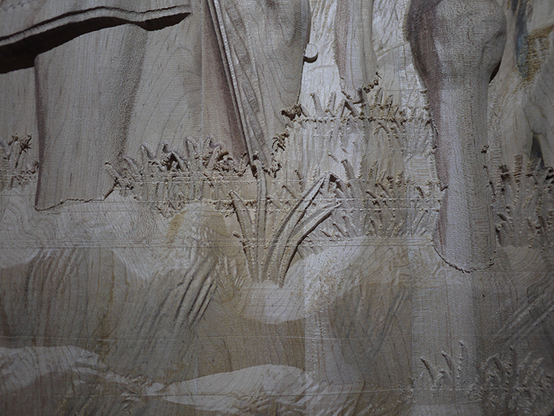

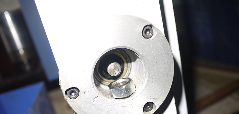

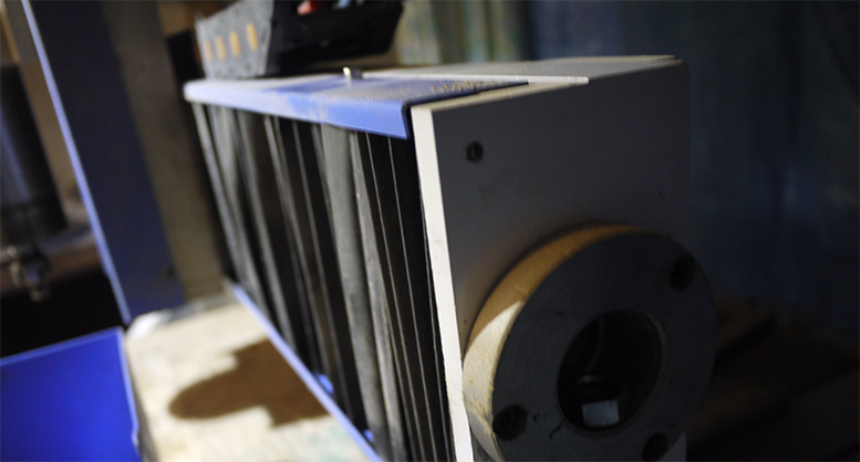

Первый раз вылетела с выстрелом, затянул руками, откручивается.
думаю что без неё пошли скачки вот такие, до этого небыло, хотя и поработать успел не так много.
кпкп.jpg (2378 просмотров) <a class='original' href='./download/file.php?id=61497&mode=view' target=_blank>Загрузить оригинал (362.5 КБ)</a>
перетянуть говорят опасно, затягивают с прибором, может кто подскажет, после упора от руки сколько градусов должен быть поворот?
Я понимаю что полосы из за люфта, может есть где почитать как с этим бороться.

Поствьте гайку самоконтрящуюся , затяните ее без фанатизма , в динамическом ключе нет необходимости.

А зачем она там вообще нужна ?
Неужели винт натягивают таким образом ?

На втором конце может опоры нет? Некоторые... производители такой схемой пользуются.
Сообщения: 5886
Re: Гайка с оси ( помогите закрутить ) :-)
Darxton писал(а):На втором конце может опоры нет? Некоторые... производители такой схемой пользуются.
Некоторые производители просто надевают подшипник, а гайка им нужна чтобы он не выпадал.
(посадка под него с зазором сделана)
