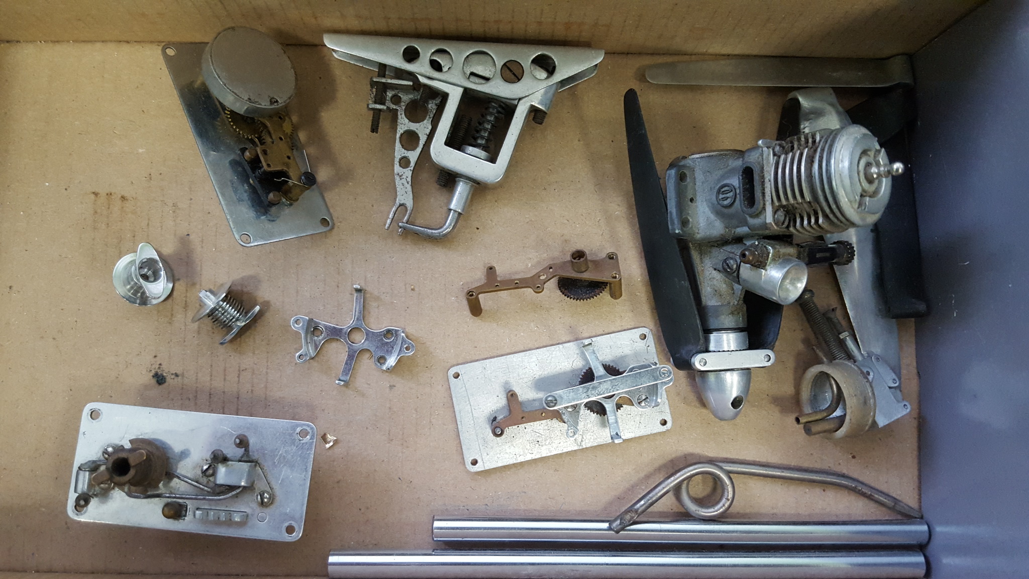

Раз пошла такая пьянка. Вот я когдато увлекался.
Делал 10-15 лет назад в деревне. Из стануов только токарник тв3 остальное напильником. Фрезера небыло никакого.

frezeryga писал(а):Делал 10-15 лет назад в деревне. Из стануов только токарник тв3 остальное напильником. Фрезера небыло никакого.
окак... а мы моторы сами делали.. :) до сих пор где то потроха валяются.. на область ездили.. сам начинал с планеров, а закончил копиями..

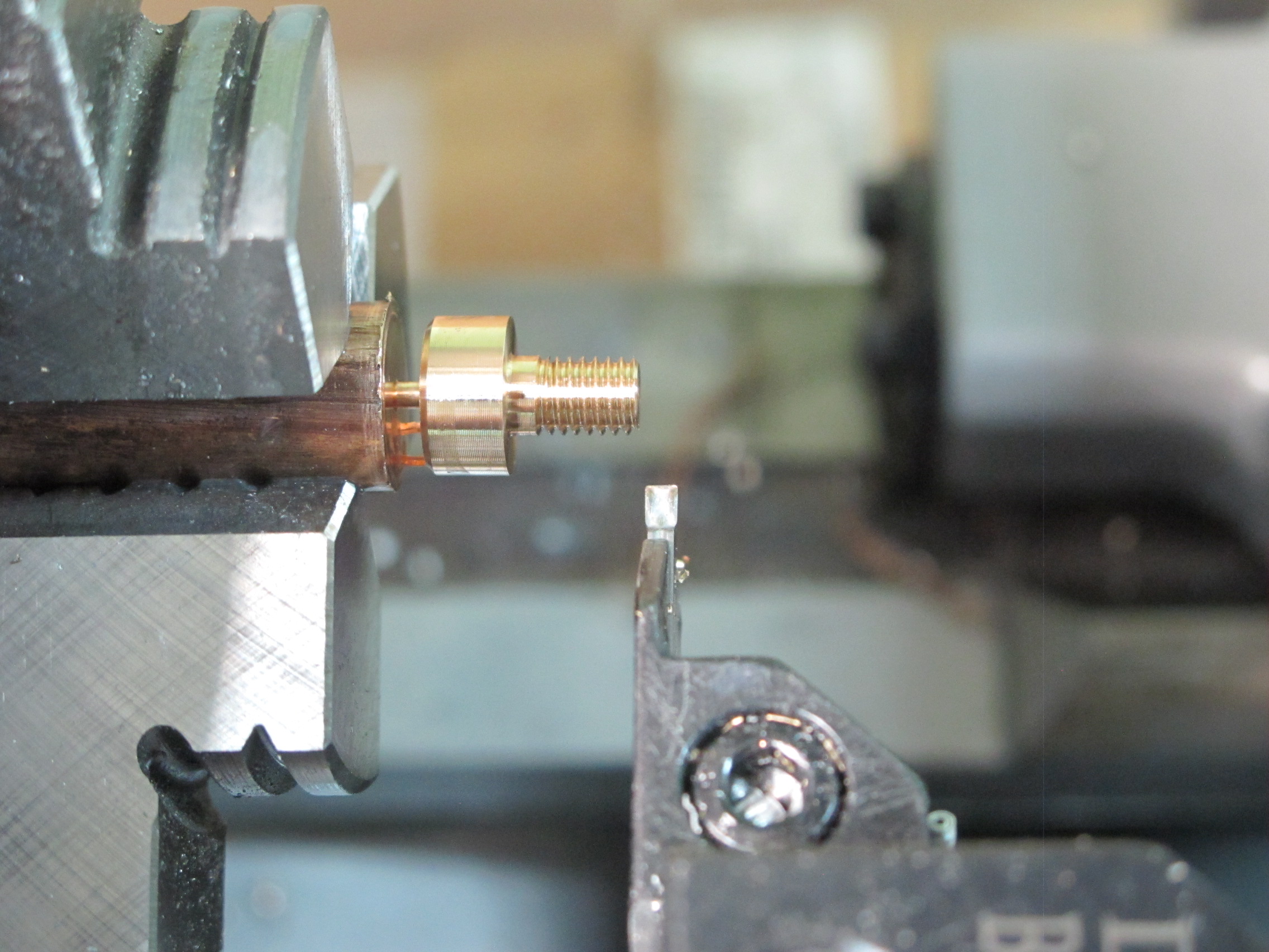

Точил болтики для контактов регулей, материал БрБ2
несколько капризный в обработке, но прочный и хорошая электропроводность
станок просто радует, чистота поверхности вери гуд :)
точность держит прилично, на 30 болтах разбег по диаметру до 5 микрон, фактически погрешность измерения
IMG_0071[1].JPG (3543 просмотра) <a class='original' href='./download/file.php?id=61828&mode=view' target=_blank>Загрузить оригинал (812.82 КБ)</a>

Re: Чпу на токарный
Пипку потом отламываешь вручную ?
Re: Чпу на токарный
Не, потом буду переворачивать и торцевать, там еще отвестие будет
вобще ни могу отрезать без пипки , на этом материале минимальная 1 мм получается
Сообщения: 5886
Re: Чпу на токарный
nik1 писал(а):вобще ни могу отрезать без пипки , на этом материале минимальная 1 мм получается
Ломается ?
ЛС59 тут пробовал на старом раздолбанном токарнике, так пипка оставалась только в связи с неверной высотой резца.
Re: Чпу на токарный
Ага, отламывается
Пластинка на резце для цветмета
выставлено естесна по центру
Ну и латунька в сравнении с брб2 это небо и земля в обработке

nik1 писал(а):потом буду переворачивать и торцевать, там еще отвестие будет
Обычно так и делают :) Где допускается, можно и на наждаке ободрать, но у тебя явно не тот случай.
