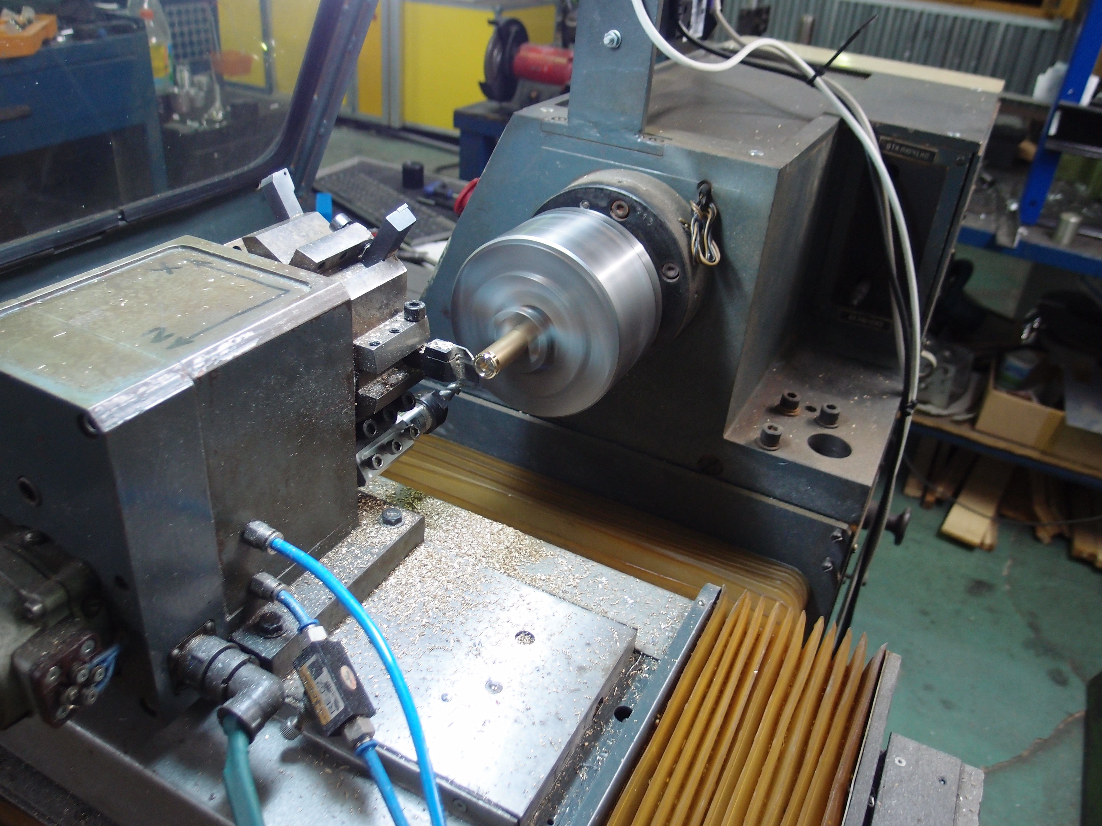

Потихоньку приобретает человеческий вид.

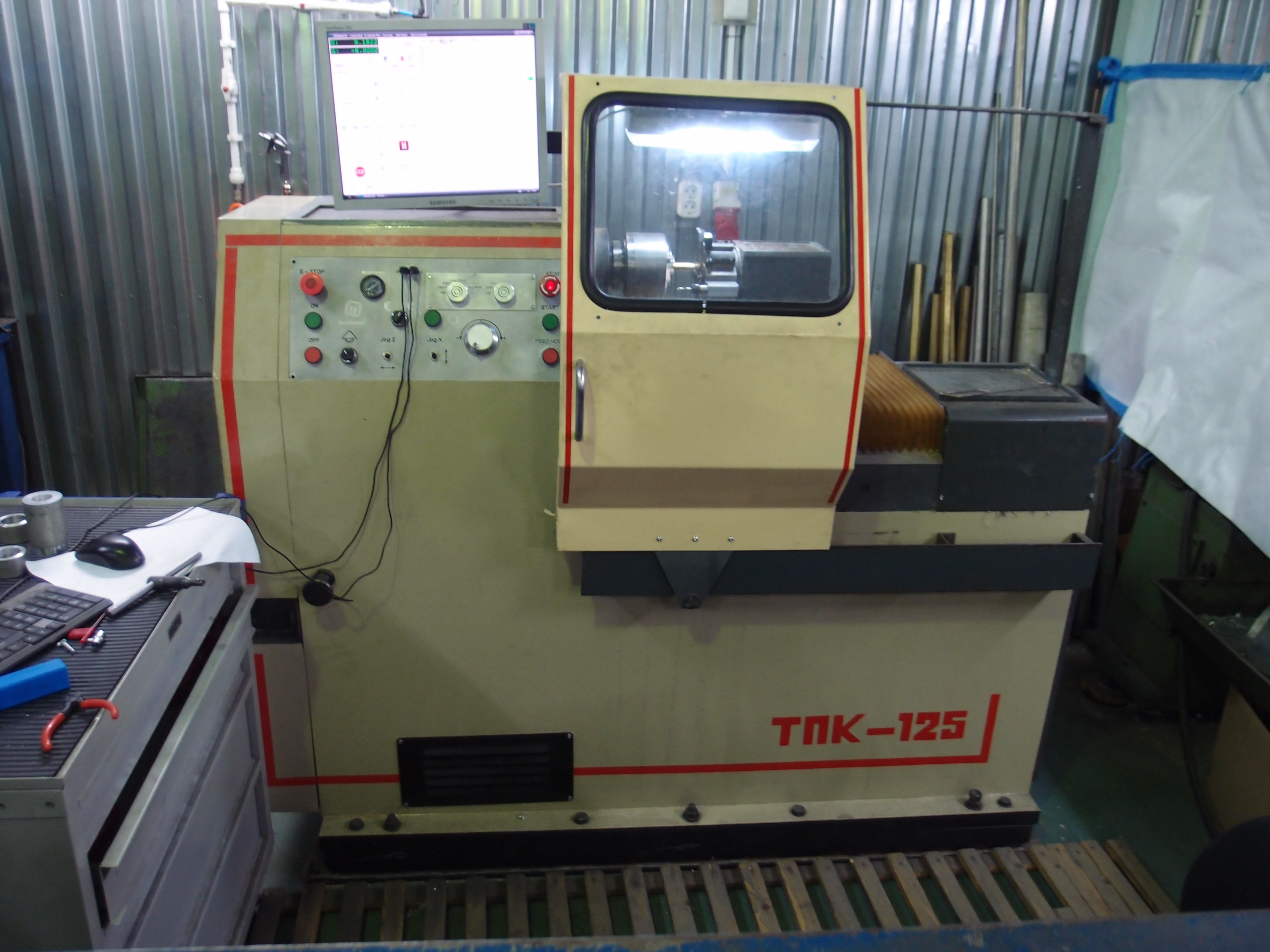

Выкладываю свой конфиг. За основу брал http://www.cnc-club.ru/forum/viewtopic. ... &start=100
Еще немного надо доделать контроль по зажиму и отжиму клина револьверки. А так уже работает. Единственный минус в том, что нет Home метки у револьверки и при выключении приходится переключать на второй инструмент, чтобы при включении корректно считала. В будущем планирую доделать.
По станку осталось сделать энкодер на шпиндель. Но точить уже и так учусь.

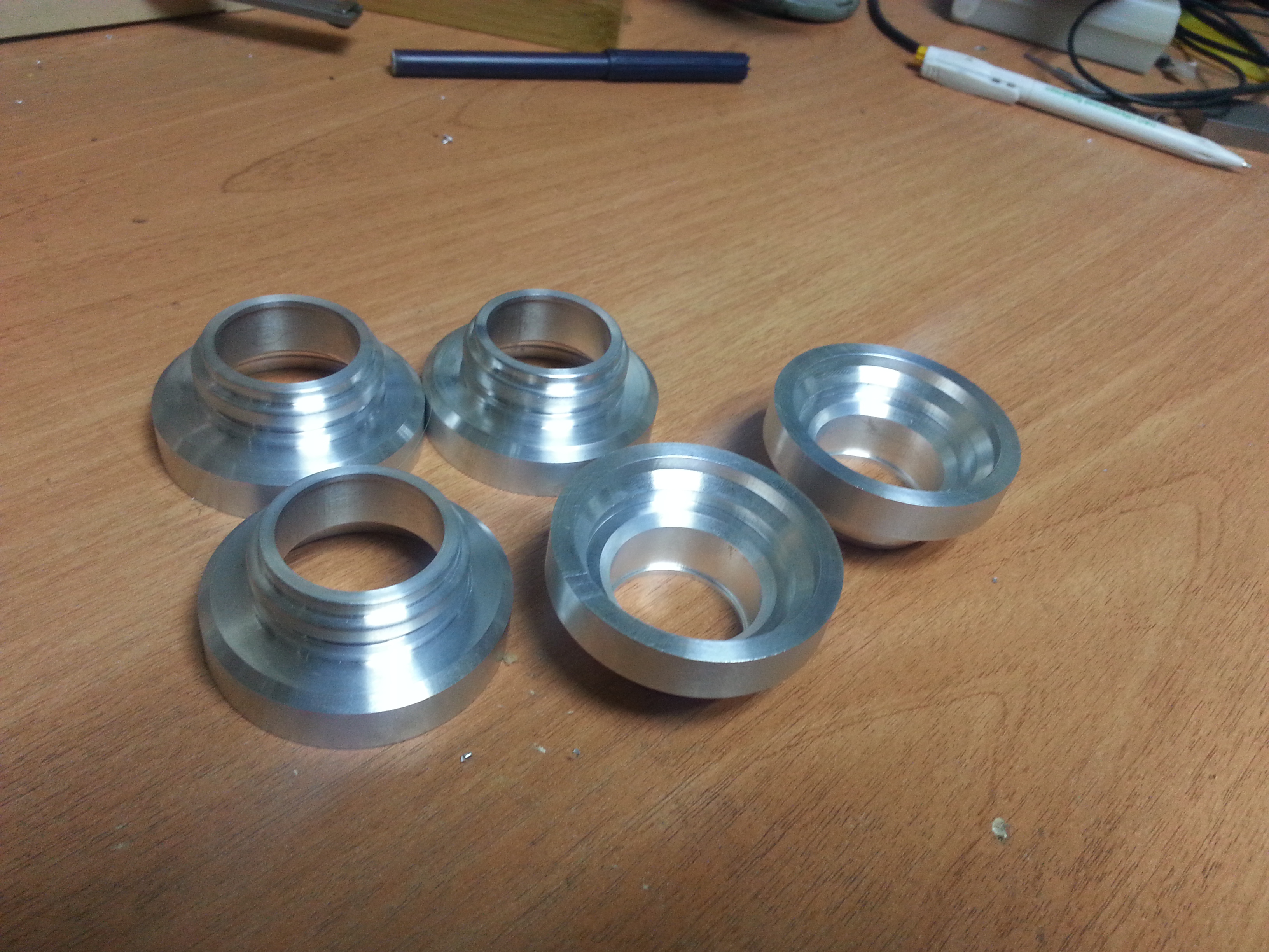

Первые детальки.
Сотку на дюрали ловит легко.
Надо теперь по стали попробовать.

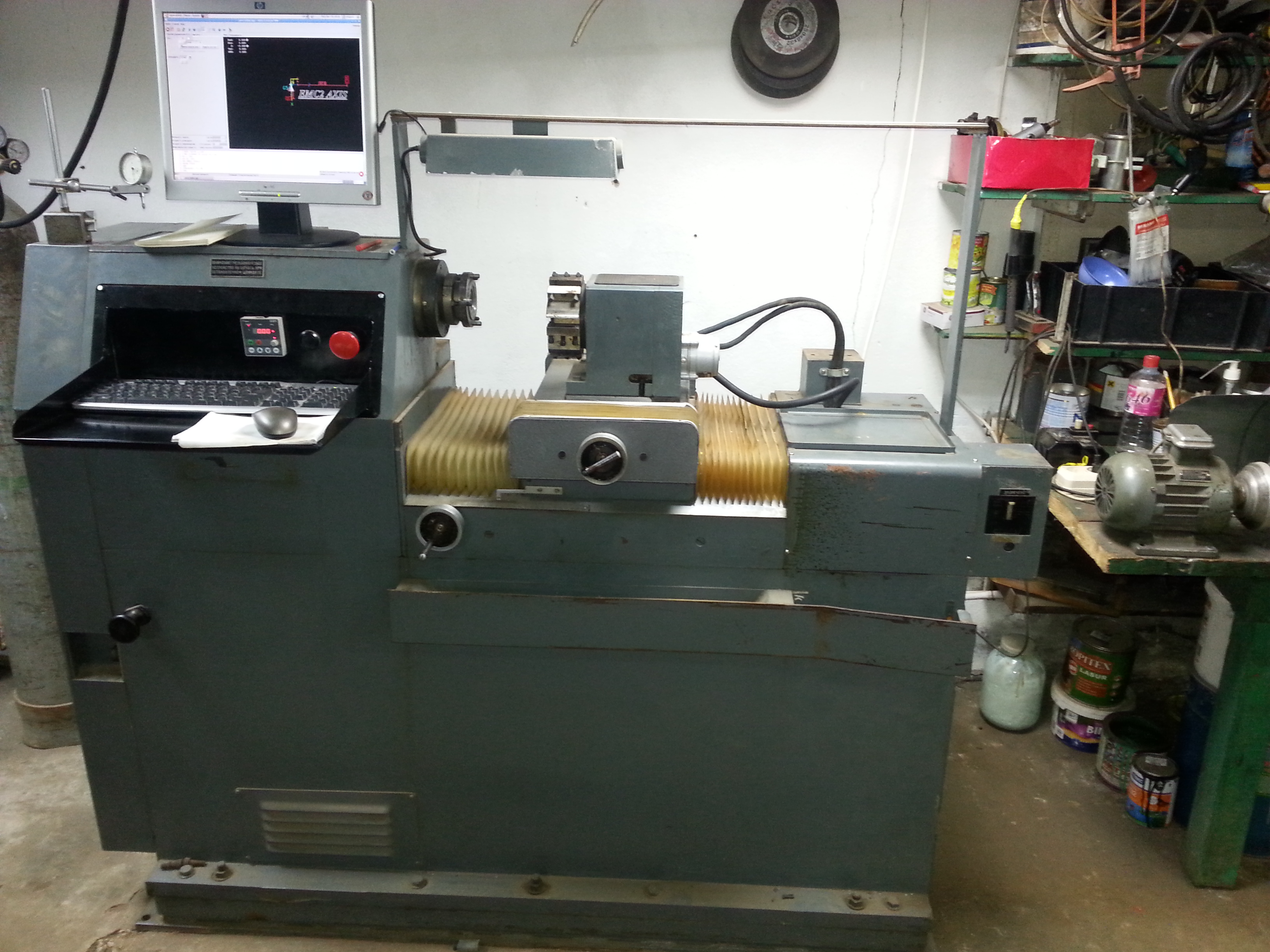

Мы тоже дали жизнь какашке-тпкашке

а чего так медленно ездит?
что на приводах?
резьбу режет?
постельникoof
Сообщения: 30
Зарегистрирован: 08 фев 2015, 13:44
Репутация: 29
Настоящее имя: постельников
Re: Модернизация ТПК-125
Сообщение постельникoof »
57 шаговики
не к добру быстро гонять -там мелкий шаг на родном винте
резьбу еще не пробовали , но потенциальные проблемы предвижу
контроллер шпинделя еще не совершенство

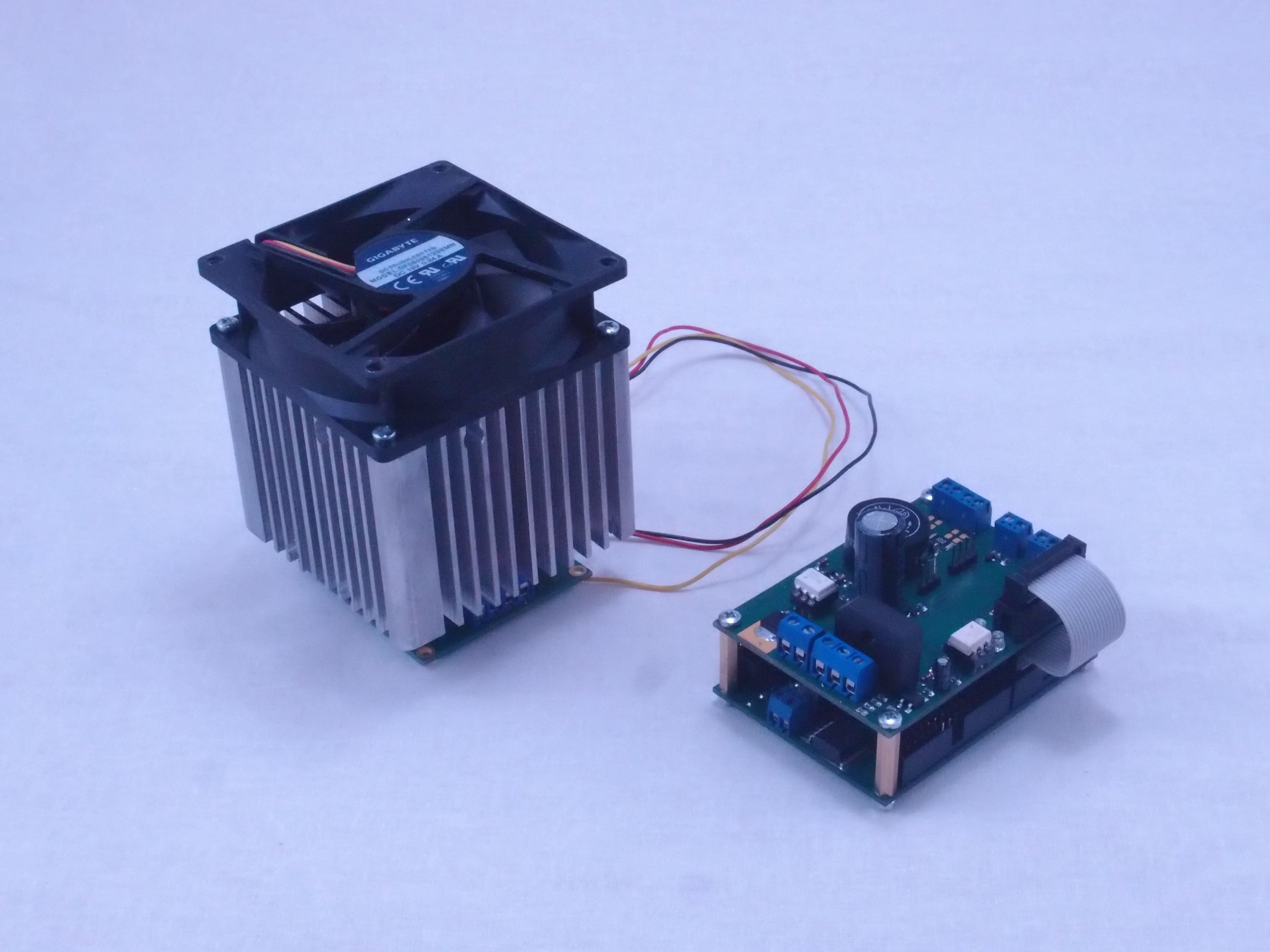

hgzxYqUmP_o.jpg (5945 просмотров) <a class='original' href='./download/file.php?id=89496&mode=view' target=_blank>Загрузить оригинал (411.69 КБ)</a>
