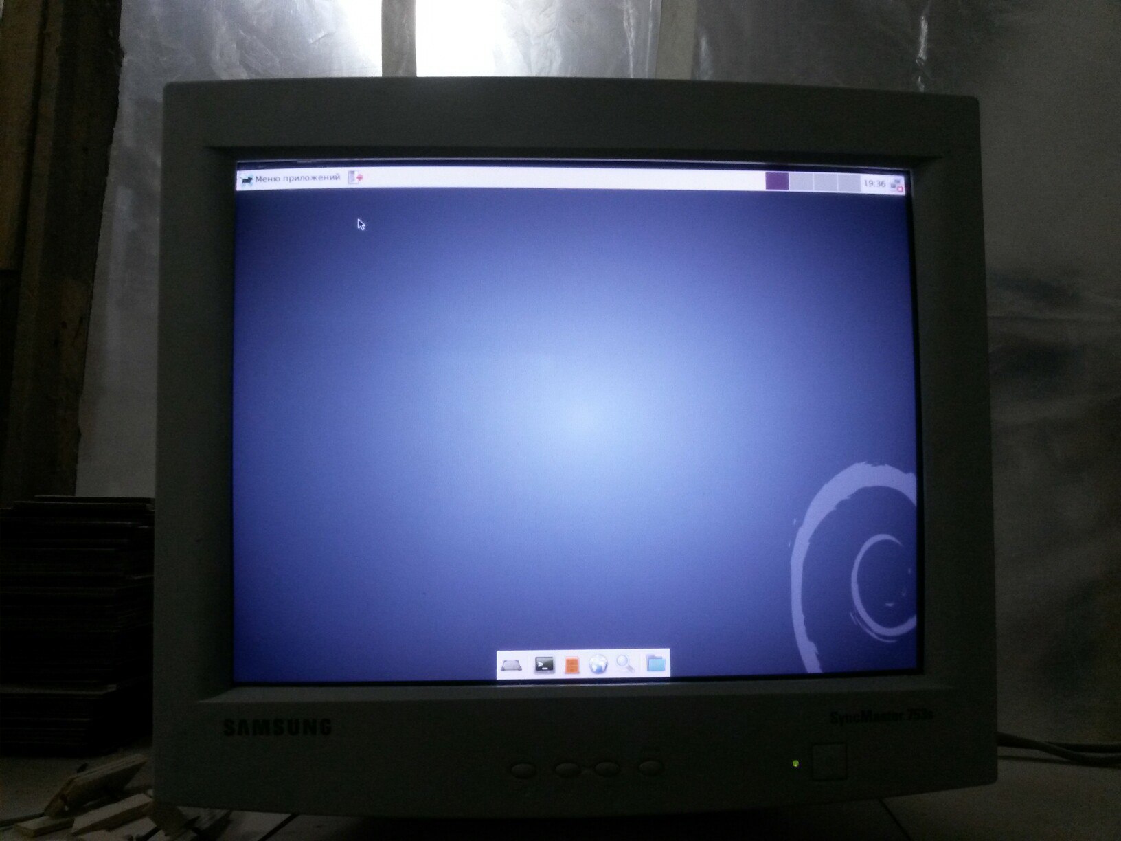

Сильно не пинайте пожалуйста. такая беда включаю копм иконок на рабочем столе нет!. делаю новую конфигу ярлык не появляется. как быть что делать подскажите пожалуйста друзья?

Ну попробуй так сделать
1. открыть терминал
2. в нем выполнить команду: ln -s `which LinuxCNC` ~/Desktop

ilia писал(а):2. в нем выполнить команду: ln -s `which LinuxCNC` ~/Desktop
Это негодная команда... Дважды... :)

Согласен, да. Поспешил. Под рукой Lcnc нет, как зовется бинарник не знаю.
Re: LinuxCNC 2.7
Ошибка не только в имени бинарника. :)

Re: LinuxCNC 2.7
Ну вопервых в каталоге ~/Desktop надо не линк создавать, а файл с расширением .desktop примерно такого содержания:
[Desktop Entry]
Version=1.0
Terminal=false
Name=Запустить мой-станок
Exec=linuxcnc /home/user/linuxcnc/configs/мой-станок/мой-станок.ini
Type=Application
Comment=Desktop Launcher for LinuxCNC config made by Stepconf
Icon=/usr/share/linuxcnc/linuxcncicon.png
Во вторых сам каталог ~/Desktop скорее всего имеет имя "~/Рабочий стол". :)
Ну и в третьих пропадание всех иконок с рабочего стола говорит не о том, что их стёр какой-то злодей, а скорее всего о том, что в настройках рабочего стала отключено их отображение. :)
