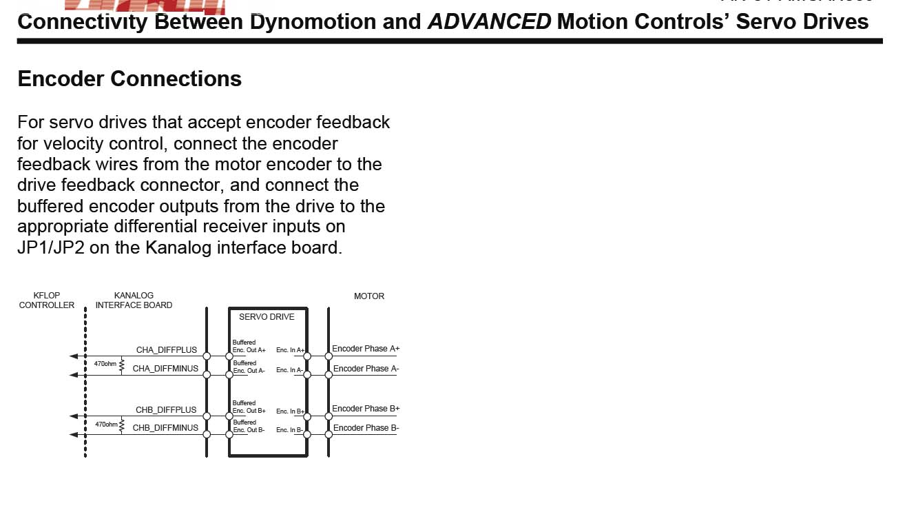

не получается ли некоторого противоречия в описании к каналогу?
на сайте кфлопа есть заметка про подключение аналоговых сервоусилителей Advanced Motion к каналогу. на схеме видно, что в сервоусилитель заводится дифференциальный выход энкодера и они же через сервоусилитель идут в каналог замыкая цепочку ОС. С другой стороны, просмотрел по каталогу Advanced Motion сервоусилители с энкодером - на всех что нашел вход энкодера типа "открытый коллектор", а значит и энкодер должен быть такой же.
Untitled-1 copy.jpg (3529 просмотров) <a class='original' href='./download/file.php?id=60965&mode=view' target=_blank>Загрузить оригинал (101.59 КБ)</a>
Re: Ввод в эксплуатацию ЧПУ системы на основе контроллера Kf
Входы не бывают "открытый коллектор", такими бывают только выходы.
Выход может быть и "открытый коллектор" и дифференциальный одновременно.

UAVpilot писал(а):Входы не бывают "открытый коллектор", такими бывают только выходы.
а как это понять по энкодеру?
вот есть он в продаже: выходы А, А-, В,В-,Z, Z-, напряжение 5 вольт. можно его подключить туда где требуется на вход только А и В сигналы?

так и я о том же, но тут мне присоветовали:
"Дифференциальый выход нельзя напрямую подключать к TTL входу. Нужен преобразователь из дифференциального в однополярный сигнал TTL уровня. Хотя усилитель, может иметь как дифференциальный, так и TTL вход.
Дело не столько в инвертированном сигнале дифпары. Дело в уровнях. По дифпаре сигнал передается потенциалом +-12, или +-24В. А выход типа открытый коллектор при срабатывании тика энкодера, открывает ключ, ко коллектору которого присоединена линия передачи сигнала к усилителю. Фактически открытый коллектор, при срабатывании тика энкодера коротит сигнальный провод линии на землю. А когда нет тика отключает сигнальную линию от земли. Принцип передачи сигнала разный в дифпаре - изменяемый потенциал, открытый коллектор - изменение сопротивления на конце сигнальной линии. Прямое подключение вряд ли заработает. Да и усилитель не поймет, что у него на входе творится. В худшем случае, что-то сгорит. Хотя разъемы разны типов энкодеров, вряд ли совпадут."

так если взять энкодер с дифференциальным выходом А, А-, В, В-, Z, Z-, завести половину этих сигналов в сервоусилитель то как на выходе он отдаст снова 4 сигнала чтобы в каналог завести?
А- - это инвертированный А.
Александр_ писал(а):как на выходе он отдаст снова 4 сигнала
Прямые сигналы проинвертирует и получит недостающие.
Дифф. сигнал используется только в длинных проводах, чтобы помехи/наводки не могли испортить передаваемый сигнал, внутри обрабатывающей электроники сигнал обычный.
