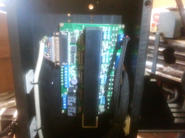

Всем добрый день.
Имеем станок с неизвестным драйвером и полурабочим софтом (MACH3).
реальная плата (4207 просмотров) <a class='original' href='./download/file.php?id=4267&mode=view' target=_blank>Загрузить оригинал (99.97 КБ)</a>
реальная плата
Производитель дал документацию на драйвер (я нуб и так обозвал плату управления шаговыми двигателями - ту которая между движками и компом).
12.pdf
документация от производителя
(307.67 КБ) 1627 скачиваний
Осей 4 (ось А движет заготовку по окружности, как будто стрелки часов, смотрящих влево).
Ограничителей и каких либо датчиков нет.
Вопрос такой: может кто поделится настройками? или хотя бы скажет какой драйвер выбирать в "Driver Type".
Движки известно какие (все 4, на троих из них 1.8 градуса поворот, на последнем - пока не знаю).
Ещё вопрос: дип переключателями задаётся "Decay Mode", "Torque Level" и "Step Mode". что это такое? читал что есть какие-то режимы "шаг", "полушаг". я так понимаю это влияет на точность. но какие подводные камни и что порекомендуете?
а вопросов масса... ещё такой: можно ли поставить туда энкодер или хотя бы ограничитель? (паять умею, закон ома знаю).
всё питается от БП на 24VDC (но может быть есть и 12В, но не проверялось по причине нормальной работы).
Спасибо большое.

по бип перелючателям:
- Decay mode, 5-6 (0%, 25%, 50% and 100%)
- Torque level, 3-4 (100%, 75%, 50%, 20%)
- Step mode, 1-2 (full, half, eight and sixteenth)
это переключатели (ПАРЫ) отвечающие каждый за свое,
тоесть
1-2 за шаг, полу-шаг, 1 к 8, 1 к 16 (комбинации свитчей как включаются в инструкции нет, но при желании легко проверить)
3-4 за "момент"
5-6 за "Decay mode", что он делает незнаю, может подскажут более опытные

abramjans писал(а):Ещё вопрос: дип переключателями задаётся "Decay Mode", "Torque Level" и "Step Mode". что это такое? читал что есть какие-то режимы "шаг", "полушаг". я так понимаю это влияет на точность. но какие подводные камни и что порекомендуете?
Микрошаги повышают точность и плавность хода, но при этом понижают крутящий момент и скорость. Исходя из этого нужно подбирать оптимальный режим. Если двигатели слабые и нужно быстро перемещаться, то лучше оставить 1/2 или 1/4, если двигатели сильные можно использовать большие значения дробления шага.
Decay это может быть настройка тока в простое двигателя. Если двигатель не двигается в течении 2 секунд, некоторые драеверы снижают ток в обмотках, что бы двигатель и драйвер не перегревались.
Датчики нужно подключать к разъемам слева под LPT.
По настройкам для EMC2 или Mach, нужно просто настроить правильно пины LPT. В документации почему-то нет распиновки порта... Так ты говоришь, у тебя есть рабочая конфигурация? Можно в ней посмотреть за что какие пины отвечают...

Ещё вот что:
на плате сверху справа вытравлено "SD-R-4 07", а по центру - изображение краба. Сзади плату не смотрел и не буду.
драйверы собраны на микрухах Тошиба TB6560AHQ. Может чем кому поможет информация.
Re: вопрос по настройке INGI800 (nscnc.com)
abramjans писал(а):Тошиба TB6560AHQ
Стандартная микруха драйвера ШД. Ничего особенного. Все должно получиться, если сделаешь как написано выше :).

итак, по станку я выяснил вот что: станок не INGI 800 а просто "стриж" (http://www.stepdrive.ru/stepdrive-r-4.htm).
после устранения люфтов он всё равно делает закос влево. пока не знаю на что думать - на электронику, софт (мач3) или механику.
сегодня буду пробовать LinuxCNC.
если кто с подобным сталкивался - прошу отписаться. также буду искать (если с софтом порядок) электронику в москве - если у кого есть (хотя бы попробовать) - купим.

хотел уточнить:
Как выяснилось, это клон INGI800 (подделка продаваемая как INGI), а от Стрижа там только контроллер (характерное отличие - эмблема краба). Проблема решилась правильными настройками Mach (от производителя электроники).
